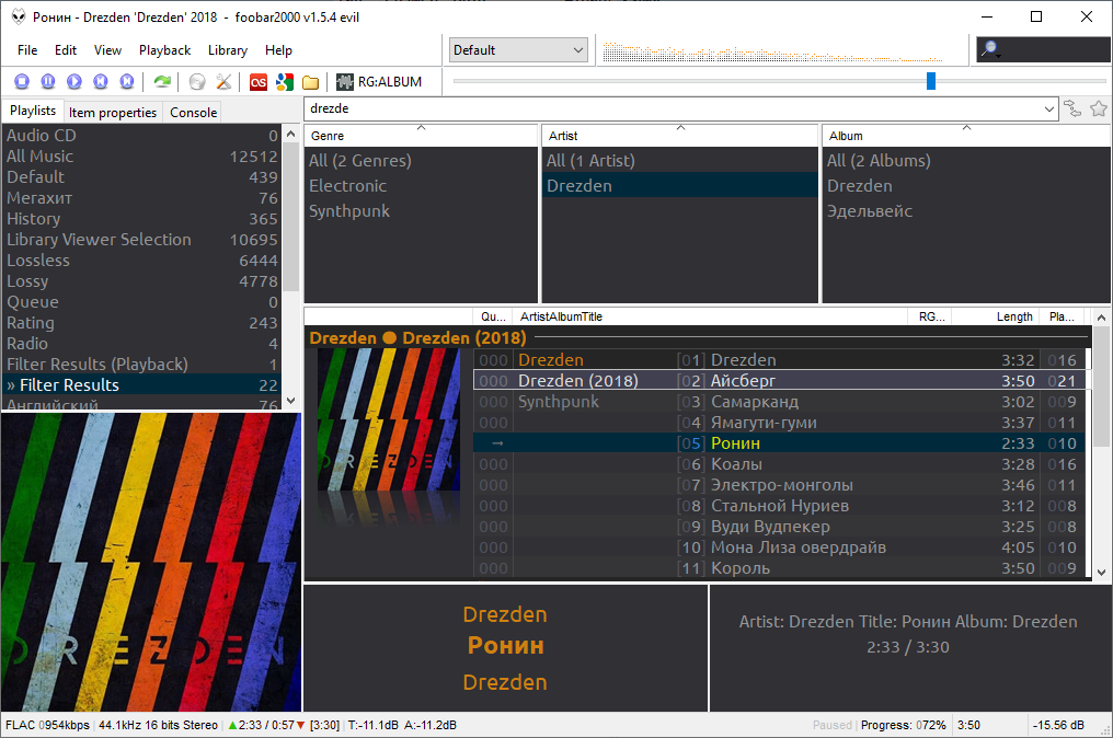

Внешний вид, скриншот: https://yadi.sk/i/fgOR2Aq8hwT4UQ

evil_new_v1.33.fcl - новая конфигурация для Columns UI, представлена на скриншоте.

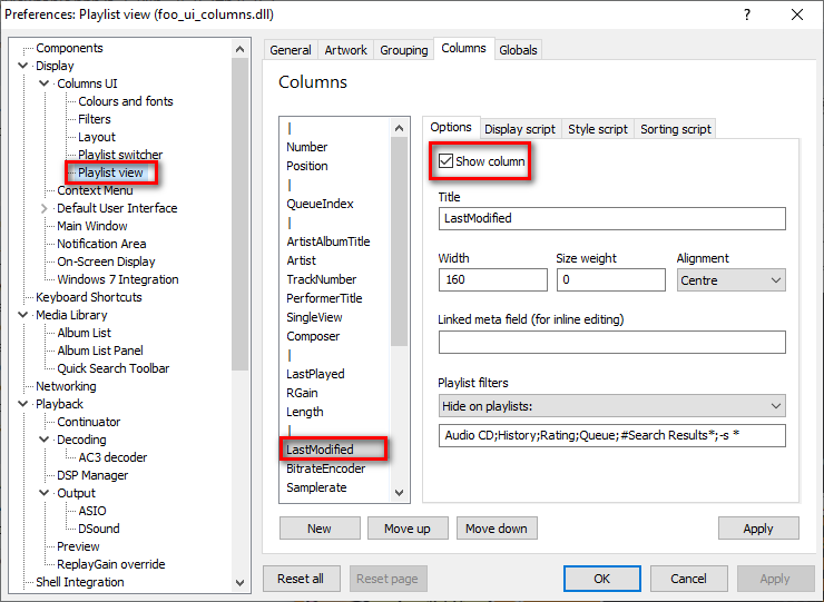

Помогите решить такую проблему. Она связана с сортировкой файлов в плейлисте.
В один день у меня "слетел" плейлист, который был отсортирован в порядке добавления новых файлов (то есть, скачиваешь музыку - добавляешь в плейлист). Хотел бы восстановить тот самый порядок, но не знаю как. Пробовал отсортировать по "last_modified", но порядок файлов прежним становится лишь частично. Вот если бы сортировка была бы по дате создания файла, а не дате изменения, то тогда было бы другое дело. Но, как я понял, делать такую сортировку в фубаре возможности нет. Плейлист на 30к треков и теперь тут полная неразбериха.
И еще одна проблема обнаружилась, пока решал первую. Как отсортировать файлы в папке? Вот, например, требуется отсортировать по дате изменения, а потом в уже создавшемся порядке директорий - отсортировать файлы по имени. Когда я в сортировке прописывал что-то типа %last_modified% - %path% (или filename), то в итоге получал сортировку всех вообще файлов, как будто %last_modified% вообще тут не участвовал в процессе. Предполагаю, что то, что мне надо, делается с помощью пункта контекстного меню Sort - Sort by fields..., но там нет в выпадающем списке %last_modified%. В общем, беда. Версия фубара стоит 1.2, не слишком старая.

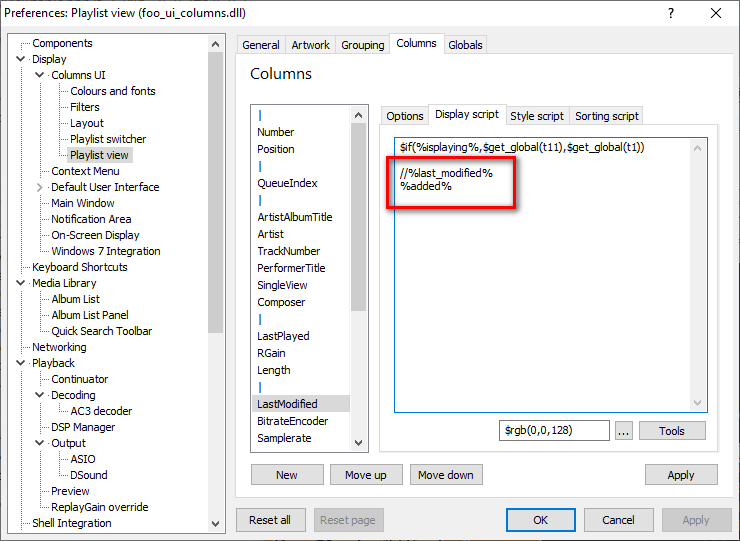

Сообщение #1068 evil » 19.05.2020, 12:54
Massacre, даты создания файла нет. Но есть дата добавления в медиабиблиотеку: %added%.
Сортировка работает нормально только по клику на колонку.
Включить колонку
Изменить скрипт
Чтобы не терять плейлист, можно его заблокировать

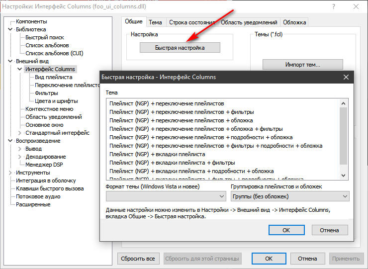

Еще один вопрос, как сделать такую же тему как выше на скриншоте автора сборки?
У меня из списка доступных нет такой раскладки.
Default User Interface > Theme management > Quick Setup доступны:
Album List + Properties
Album List + Properties (tabbed)
Album List + Properties (tabbed) + Visualisations
Album List + Properties + Visualisations
Album List + Visualisations
Album List + Visualisations (alternate)
Simple Playlist + Tabs
Slim View + Tabs
Visualisations + Cover Art + Tabs
Выбирал все поочередно, но нет такой же как у автора сборки на скриншоте.
:cry:

Сообщение #1076 SergPuh.68 » 18.04.2021, 17:10
ZarG2005, смотрите не дефолтный интерфейс а интерфейс Columns UI.

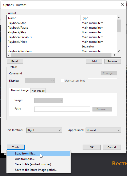

Как можно увеличить размеры кнопок воспроизведения? Они у меня мелкие. У меня разрешение монитора 4К, масштабирование Windows 10 задано на 150%
ZarG2005
С нами: 17 лет 5 месяцев
Сообщение #1080 evil » 30.04.2021, 13:27
ZarG2005, только найти новые, увеличенные картинки и заменить.
Добавлено спустя 37 минут 6 секунд:
ZarG2005, подобрал иконки размером 32х32. Можете попробовать, применив их
evil_buttons_32.7z
Новые иконки
