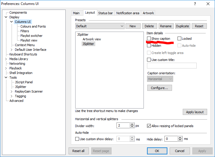

Читал тему и помню был разговор по громадным диалогам jscript panel последних верисий, эта проблема очень легко решается resource hacker-ом.
У себя привел диалоги к такому виду...
Изображение Изображение
Это скрипты диалогов Properties и Редактора скриптов для resource hacker-а, возможно будут полезны.

Такой вопрос. Как вернуть рамку к панели? Если она пустая, то пкм спасает, а если не ней висит скрипт, то блин не могу догадаться.
