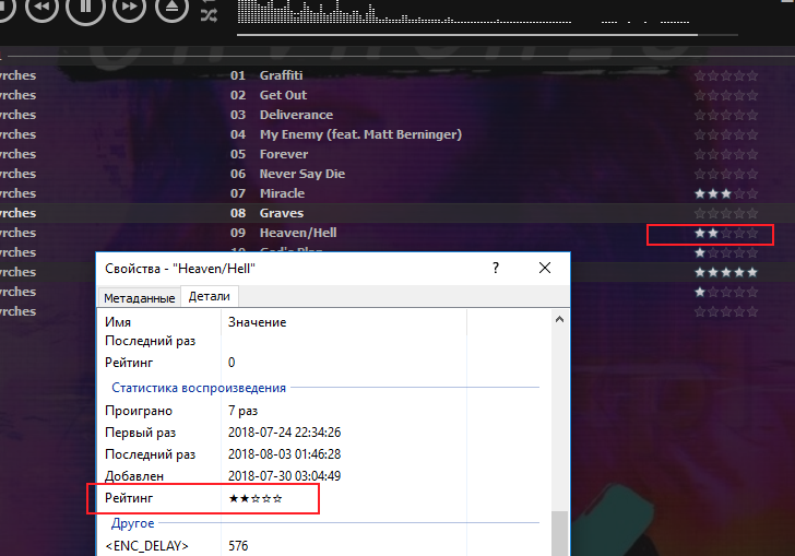

Добавлено спустя 20 минут 29 секунд:
Так и есть, рейтинг не показывает в твоей сборке:
Сообщение #1169 LUR » 04.08.2018, 21:05
MC Web:Так и есть, рейтинг не показывает в твоей сборке:
Так это не тот рейтинг. Es плейлист показывает рейтинг из foo_playcount, он же в своей базе держит, а не в тегах. Попробуй изменить его и увидишь:
Добавлено спустя 5 минут 20 секунд:
Вся путаница в том, что в настройках столбца Es плейлиста указано, что следует брать информацию из тега RATING. Если не установлен foo_playcount, то он действительно берет и отображает из тега, но не дает его изменить двойным щелчком по звездочкам, только вручную меняешь в свойствах трека поле <RATING>. Но если установлен foo_playcount, то он берез рейтинг из его базы и дает изменять рейтинг на месте, у него даже в настройках это есть:
