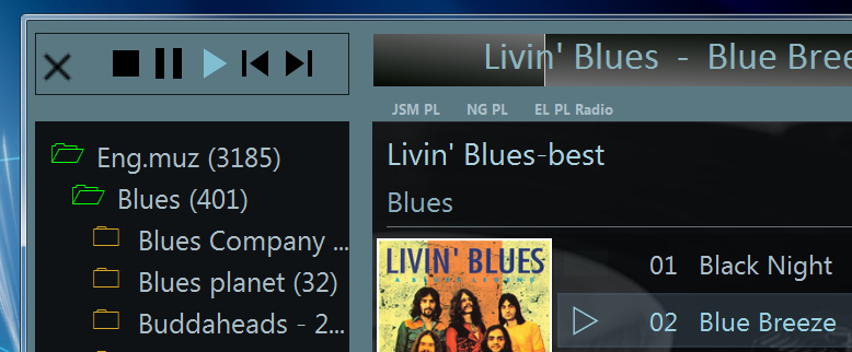

В принципе, можно скопировать и вставить нужные значки (символы шрифта) посредством "Таблицы символов" Windows.
1. шрифт должен быть установлен в систему
2. стрелочки есть не только в экзотических шрифтах :razz:
3. некоторые символы могут снова превратиться в тыкву квадратик уже при вставке в файл конфигурации, т.е. видимо вставляемый символ должен соответствовать некоторым хитрым параметрам (юникод?).
В моем случае установка шрифтов в Windows и складывание их в папку fonts проигрывателя почему то ничего не дает :sad:
Предположение: при изготовлении файла конфигурации использовался неизвестный шрифт, которого нет ни у меня на компьютере, ни в папке со сборкой. Но есть на компьютере автора :think:
Или в полночь после попадания сборки на мой компьютер некоторые символы в файле конфигурации превращаются в тыкву :razz: Хитрый глюк со шрифтами на моем компьютере?
Добавлено спустя 23 минуты 6 секунд:
Aliado_71:в следующей обнове исправлю, будут плюсики
А нет ли ссылки на описание параметров настройки Library Tree?
Последний раз редактировалось DonKarlosOn 02.09.2018, 19:24, всего редактировалось 1 раз.

DonKarlosOn:Предположение: при изготовлении файла конфигурации использовался неизвестный шрифт, которого нет ни у меня на компьютере, ни в папке со сборкой. Но есть на компьютере автора
Неверное предположение...я-ж написал выше , что ставил находясь в загруженном linux-е. Там виндовых шрифтов нет. Обычная портабельная сборка, распаковал, подкинул в сборку, в папку фонтов Segoe MDL2 Assets и плюсы появились только после выставления в false опции Node:Custom (No Lines)...ты поменял true на false ? В одной из сборок на этом скрипте, но другой версии (модификация Стаса) при выставлении true появляются папки вместо плюсиков....
http://ru.legionfonts.com/fonts/segoe-mdl2-assets
