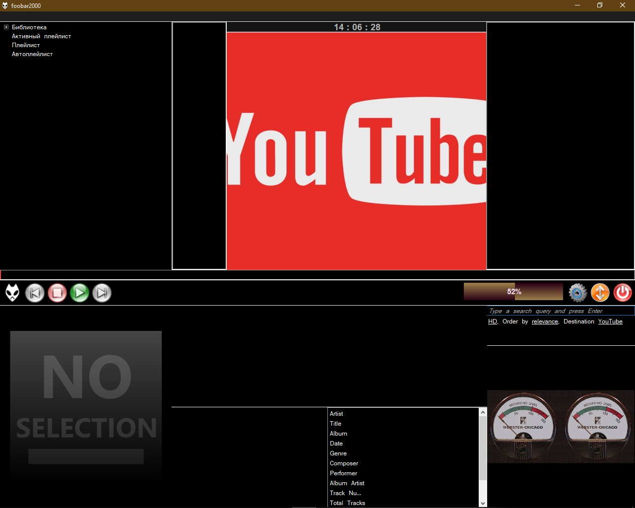

maniac736,на разрешении 1920x1080 проигрыватель разорвало :eek:
Добавлено спустя 4 минуты 13 секунд:
maniac736, а на разрешении 1280*1024 соеденило :clap:
Добавлено спустя 1 минуту 23 секунды:
Буду разбираться,спасибо.

SergPuh.68, я сделал лишь самое основное

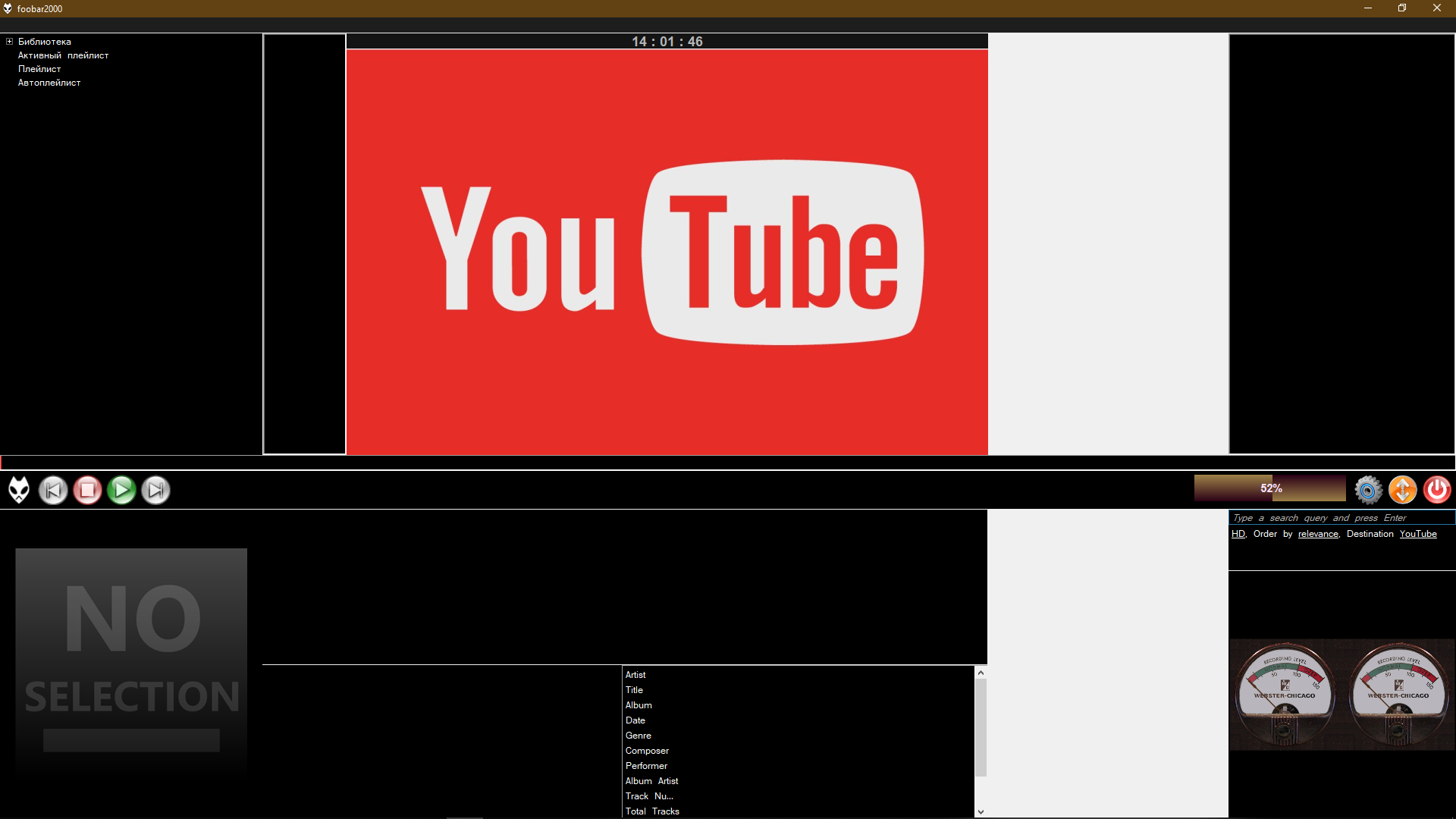

Сообщение #27 SergPuh.68 » 28.04.2019, 19:02
MC Web, стандартный интерфейс работает без нареканий на любом разрешении монитора,а вот с Columns только на 1920x1080.

Сообщение #28 MC Web » 28.04.2019, 19:15
SergPuh.68, нет, все интерфейсы работают на любом разрешении. На CUI для новичка это сделать сложнее.
Поэтому, если в интерфейсе нет ничего сложного, как у вас, не надо лесть в дебри.

Сообщение #31 maniac736 » 29.04.2019, 05:51
SergPuh.68, на таком разрешении он у вас работает потому что это я так сделал. CUI + PSS дают возможность адаптировать интерфейс очень хорошо. Просто я заложил лишь самые основы - дальше вам флаг в руки как говорится. А вот по тому поводу что я писал о зависании - я в конечном итоге в вашей сборке удалил элементы youtube и video. Тогда он начал вести себя нормально.

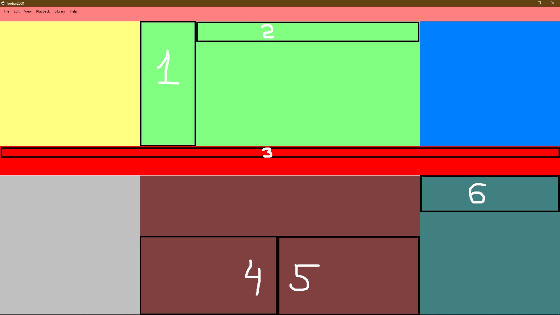

Сообщение #32 macarych » 29.04.2019, 17:38
SergPuh.68, это вам для начала, я порезал ваш скриншот на "компоненты", добавил в дефолтный плеер CUI и PSS и скомпоновал картинки-компоненты. В архиве плеер и отдельно скрипт - дерзайте.

Сообщение #34 macarych » 29.04.2019, 20:38
Поменял картинки на PSS, помеченные цветом для наглядности, файл экспорта настроек в архиве.

Сообщение #35 SergPuh.68 » 29.04.2019, 20:48
Ура теперь у меня есть новый цветной Foobar2000 :clap:
Добавлено спустя 56 минут 4 секунды:
Теперь осталось совсем чуть чуть,вставить ещё 6 панелек PSS.

Сообщение #37 macarych » 29.04.2019, 23:17
SergPuh.68:Теперь осталось совсем чуть чуть,вставить ещё 6 панелек PSS.
ОК. Покажу еще один способ.

Сообщение #39 macarych » 30.04.2019, 09:11
Отсчет ведется в пикселях, в правом верхнем углу окна плеера 0 пикселей по ширине и 0 по высоте.
Но так же можно задавать и в %, в последнем видео пример.
