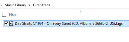

NikosColev, Я так понимаю что вы не хотите править скачанные файлы? Предположу что бы оставаться на раздаче? Попробуйте плагин m-TAGS Идея такая, создаете два каталога, например "Музыка" и "Библиотека" в каталоге "Музыка" у вас скачанные музыкальные файлы, а в каталоге "Библиотека" у вас будут лежать файлы !.tags c ними вы и будете работать. Добавлять в плейлист их можно любым удобным способом через foobar Media Library, drag and drop, open..., add files... Что бы не прописывать название в ручную настройте пресет Rename to
