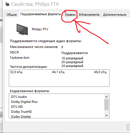

Сообщение #107 Azaza » 19.08.2020, 19:28
NikosColev, Вы выводите из фубара через wasapi exclusive, в DSP нет ничего (или ничего, кроме Convert mono to stereo), громкость в фубаре на максимум, всё так? А уровни системных регуляторов для HDMI выхода тоже на максимум? Те, которые, вот на той вкладке
включая те, которые открываются при нажатии на кнопочку "Баланс", если она там есть

Сообщение #108 NikosColev » 19.08.2020, 19:52
Azaza, да, всё так, за исключением того что я пользуюсь регулятором громкости плеера при воспроизведении не .dts.

Сообщение #109 Azaza » 19.08.2020, 20:12
NikosColev:всё так, за исключением того что я пользуюсь регулятором громкости плеера при воспроизведении не .dts.
И каким образом Вы тогда выставляете одинаковую громкость при выводе с компа и воспроизведении с флешки на ресивере?
Репутация: 454
Сообщение #110 NikosColev » 19.08.2020, 20:19
Azaza, дык, сам по себе уровень громкости мне не мешал, можно убавить громкость на ресивере при воспроизведении с флешки. Однако, кажется Вы оказались абсолютно правы, я попробовал не крутить ручку...
Чёрт подери... Я сам себе злобный буратино, только потому что всю жизнь пользовался ползунком громкости плеера? Откуда такая колоссальная разница?

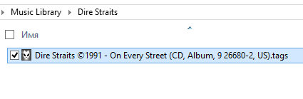

Сообщение #120 Aliado_71 » 21.08.2020, 12:14
NikosColev, Я так понимаю что вы не хотите править скачанные файлы? Предположу что бы оставаться на раздаче? Попробуйте плагин m-TAGS Идея такая, создаете два каталога, например "Музыка" и "Библиотека" в каталоге "Музыка" у вас скачанные музыкальные файлы, а в каталоге "Библиотека" у вас будут лежать файлы !.tags c ними вы и будете работать. Добавлять в плейлист их можно любым удобным способом через foobar Media Library, drag and drop, open..., add files... Что бы не прописывать название в ручную настройте пресет Rename to
