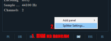

Сообщение #836 miklay3000 » 04.09.2020, 10:48
Подскажите добрые люди как увеличить (v1.5.6) маштаб в первой колонке вкладка INF (Metadata и General) у меня не получается?
miklay3000
С нами: 6 лет 10 месяцев
Сообщение #837 vladj » 04.09.2020, 12:36
miklay3000:как увеличить (v1.5.6) маштаб в первой колонке вкладка INF (Metadata и General)
Наверное не масштаб, а шрифт ? Идём в настройки (Preferences), Display, Columns U1, Colours and Fonts, Fonts. Открываем Element, шрифты относяшиеся к инф в настройках Item.... например глобально в инф - Item properties:Item, в Mode вы, выбираем Custom, Изменяем Change. Так-же можно поигратся поотдельности меняя у Column и Group. При этом окно с настройками держим в сторонке что-бы сразу видеть что-где меняется.
То, что именно нужно выводить меняется в ... правой по панели с инф, Splitter Settings... выбираем INF, справа вверху Configure. Remove удалить выделенную строку, вверх-вниз тасуем местами, галочки внизу на том, что нужно показывать. Ещё ниже пара галочке на показ названий групп и колонок.
Совсем минимизировать (удалить не нужные например мне подробности) плагин не даёт. Я например оставляю в секции только женераль, а полях артист , название, альбом. но всё-равно там 13 строк с инфой.
Открывая настройки шрифтов можно менять оперативно их и в других панелях, например открыт NG плейлист, окно с настройками в сторонку, NG Play List: Items шрифт строчек плейлиста, А в группах и колонках их шрифты. Так-же и в ESP плейлисте. В EL плейлисте шрифты меняются не тут, а в скрипте.
Ну и поскольку у нас опция Colours and Fonts, то выбрав Colours мы можем менять цвет выводимой строки. Осталось потренироватся на запасной сборке сначала, затем уже настроить рабочую.
С нами: 16 лет 4 месяца
Сообщение #838 AHAPXICT » 04.09.2020, 15:14
vladj, спасибо. Там немного сложнее получилось. Я знаю про этот косяк, но не было времени переделывать 9 предустановок .fcl(в каждой по две таких панели). После отката на старый CUI 0.5.1 получается авто-масштабирование колонок слетает. Я то дома давно на домашней сборке откатился и переделал, а в этом случае про филонил, планировал позже сделать не спеша и перезалить по тихому.
miklay3000, я позже исправлю (знаю о проблеме) и пере залью сборку, может завтра получится, но это можно сделать самому:
Сделайте как на картинках. После отредактируйте размер колонок вручную. После опять включите Auto-sizing и верните всё на место.
