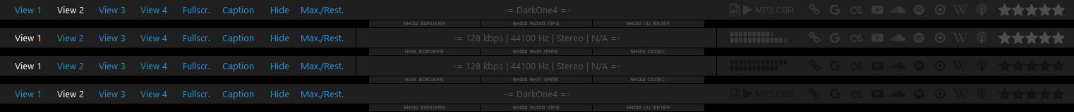

Небольшое обновление верхней бар панели. Кнопки становятся видимыми при наведении курсора.

kutuzof, хотел тебе загреть много разных плюшек - не выгорело. Пока лови что успел(заново сделал). Сильно расписывать не буду, потом уже подробно распишу, короче дисплей панель теперь управляет цветом всех подчинённых панелей на скриптах и всеми подчинёнными VU(если их конечно сделать в колоре разном) Если очистить поля в Properties меню свойства, то команда управления цветом VU(то етсь переключением) выполнятся не будет, так как поставил переключатели. Ну и прокрутка колесом длоя ВУ 2 и авто переключение для него же

AHAPXICT, приветствую! Спасибо! Переключение цвета всех панелей это просто супер. А с автопереключением vu meters 2 что то не пойму, не хочет отключаться (т.е. я отключаю средней кнопкой, а они всё равно переключаются с новым треком) короче не знаю. Сделал картинку как просил (так, не так) если что подправишь. Не знаю что ты там задумал :smile: но думаю будет круто. РЕСПЕКТ! и :beer: .

kutuzof, не путай меня))) Там как на скриншоте две панели и на обоих включено :wink: А вообще исправил надпись для VU II, а то копипастил со своей версии.
NEW.zip
По картинке, в принципе подойдёт, но ты можешь сделать меньше по высоте. Координаты кнопки "меню" та которая из 3 линий самая большая: 1674, 462, 150, 72. То есть, с лева на право от начала картинки 1674 пикселя и так далее, ты не попал в систему координат))) Сделаю сам, то есть обрежу твою под размер. И да, я нечего не задумал, а уже как месяц назад всё сделал у себя когда кортел над MPV, всё по ходу оттуда и перекочевало в сборки(долго рассказывать)

kutuzof, самый простой вариант. Картинка одна, СКМ для SAC, Color Buttons и VU Control. SAC стал красным понятно по какой причине, когда смотришь сериал и VU перекрывает дисплей)) Месяц назад это было, встал с кровати и посередине ночи, выключил фильм и сделал. Ну а управление VU на кнопке Open. Там достаточно оставить курсор мыши на кнопке, не включая Auto Change, что бы автоматически переключались ву метры, что достаточно удобно.

AHAPXICT, приветствую! Не могу понять с твоими скриптами (из твоей сборки) сравнивал, вроде всё сходится, но есть одна маленькая проблемка. Если в режиме "Stop" включить автопереключение VU Meter 2, почему то не убирается надпись VU. В твоей убирается вместе со значком стрелки.
Репутация: 297
С нами: 9 лет 9 месяцев
Сообщение #257 AHAPXICT » 17.11.2020, 17:48
kutuzof, приветствую! Я знаю и видел это и знал что ты спросишь.
Прошу понять меня правильно, я тебе раньше говорил об этом(про умножение на попугаев и деление на крокодилов), это блин как бы ..., не хотел над этим просидеть час, поэтому оставил так. Тут в чём проблема, эти "му.." сделали не масштабированные окна у панелей и на моём мониторе не видно нечего..., поэтому приходится самому как.., постоянно окно совать, которое из за "му" с майкрософта постоянно на весь экран норовит открыться. Это же садомазохизм получается, а мне это не нравится.
Там в коде всё верно, таймер просто не очищает нужную выделенную область, которую как ты понял я не просчитал(по уважительной причине) Я сейчас покажу как сделать.
Приблизительно область для перересовки окна:
Нужно, так проще, добавить ещё одну строку, временно, для наглядности выделенной области.
gr.FillSolidRect(ww * 15 / 50, ww * 3 / 55, ww * 33 / 1200, ww / 14, RGBA(0,0,0,185));
Тут уже почти нормально. И умножать-делить, делить и умножать и опять умножать, пока не будет достигнут приемлемый результат. А потом полученные результаты скопировать вставить в window.RepaintRect() для on_mouse_mbtn_up и vu_timer.
