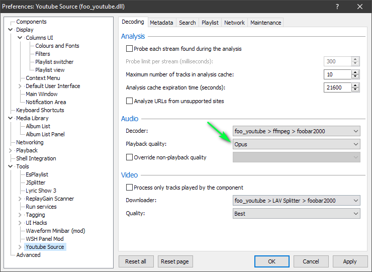

Сообщение #8 VEG » 30.11.2020, 15:29
index:Спасибо, сделал. Но к сожалению, это не то, что мне нужно. При проигрывании получившегося видео я вижу, что звук идёт AAC 96 kbps, а в оригинале с Ютуба — Opus ~128 kbps. И тут дело не в том, что мне нужно высокое качество. Мне нужно, чтобы оригинал не пережимался.
Так на Ютубе оригиналы в двух форматах: AAC и Opus. Opus 128kbps лучше по качеству, так что лучше предпочесть его.

Сообщение #9 index » 30.11.2020, 15:44
VEG:Вот, например, список доступных форматов для одного из видео:
Ага, спасибо! Вечером попробую :)
