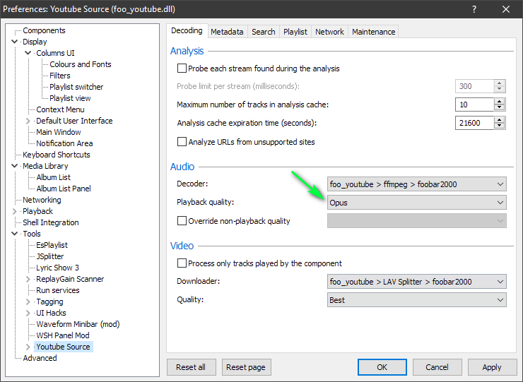

Так на Ютубе оригиналы в двух форматах: AAC и Opus. Opus 128kbps лучше по качеству, так что лучше предпочесть его.
Вот, например, список доступных форматов для одного из видео:
VEG M Онлайн
