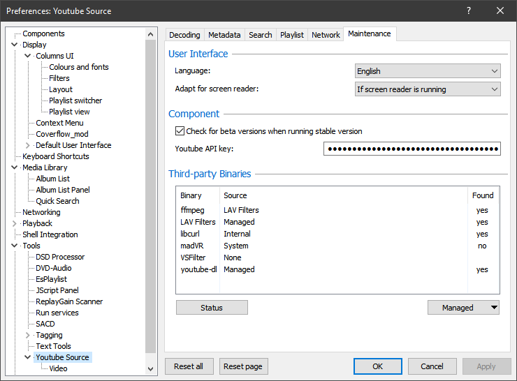

Сообщение #95 SergPuh.68 » 22.12.2020, 15:42
Zivers, нужно сделать такие настройки:
Версия Youtube Source 3.7
ВАЖНО: Для полноценной работоспособности YouTube Source нужно получить ключ YouTube API key и вставить учётные данные в настройки YouTube Source
Без этой процедуры к сожалению не все функции YouTube Source будут работать :fie:
Не совсем понятно что вы пытаетесь загрузить?Полностью канал Страна.ua или плейлист Микс – Cyberpunk 2077 Radio by NightmareOwl 24/7?
Нужно выполнить: File---Youtube Source---Load channel or playlist...вставить ссылку и нажать ок.Если ничего не происходит смотрите настройки и создавайте проект(я сам в шоке от этих трудностей) :smile:
С нами: 7 лет 7 месяцев
Сообщение #96 Zivers » 22.12.2020, 17:31
SergPuh.68:Для полноценной работоспособности YouTube Source нужно получить ключ YouTube API key и вставить учётные данные в настройки YouTube Source
Спасибо что откликнулись)
Дело и правда было в АПИ ключе, до последнего не хотел с ним заморачиваться, ещё год назад начинал и бросил.
Но пришлось щас посидеть часик и после мучений вставил и всё заработало)
