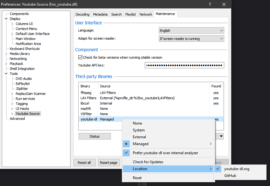

Сообщение #102 SergPuh.68 » 22.12.2020, 15:42
Zivers, нужно сделать такие настройки:
Версия Youtube Source 3.7
ВАЖНО: Для полноценной работоспособности YouTube Source нужно получить ключ YouTube API key и вставить учётные данные в настройки YouTube Source
Без этой процедуры к сожалению не все функции YouTube Source будут работать :fie:
Не совсем понятно что вы пытаетесь загрузить?Полностью канал Страна.ua или плейлист Микс – Cyberpunk 2077 Radio by NightmareOwl 24/7?
Нужно выполнить: File---Youtube Source---Load channel or playlist...вставить ссылку и нажать ок.Если ничего не происходит смотрите настройки и создавайте проект(я сам в шоке от этих трудностей) :smile:

imfam, я на версии foobar2000 1.6.2 да и на любых других проблем не наблюдаю.Обновите youtube-dl.exe до последней версии 2021.01.08,для лёгкого обновления в настройках должно стоять Managet.Если не поможет сделайте сброс настроек во всех вкладках кроме последней Maintenance по умолчанию.

imfam, всё дело в настройках компонента а они очень обширные,какая то галочка не стоит и будут проблемы с отображением видео,тем более с всплывающим окном.С встроенной панелью видео удобней мне кажется.И кстати тут должны стоять галочки:
Использование madVR тоже сильно рекомендовано :smile:
Скачал с вашего сайта сборку 1.6.2 доустановил необходимые компоненты,YouTube Source работает без проблем,смотрите настройки у себя.
