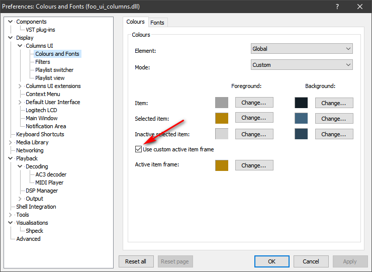

Сообщение #884 SergPuh.68 » 04.02.2021, 09:38
Menkaur, тут галочку ставили?
Конечно лучше пользоваться последней версией 1.5.6
Я скачал,проверил,всё запоминает,всё нормально.
С нами: 7 лет 5 месяцев
Сообщение #885 Menkaur » 04.02.2021, 15:22
Именно тут и поставил. И стоит сборка в той же Program Files ,что и старая была. Изменилась только версия сборки Фубара и винды.
Menkaur
С нами: 9 лет 3 месяца
Сообщение #886 SergPuh.68 » 04.02.2021, 16:14
Menkaur, после запуска сборки вообще не должно ни чего в плейлисте выделяться,нажимаете кнопку play и начинается воспроизведение последнего прослушанного трека.Если поставить вышеуказанную галочку воспроизведение начнётся автоматически.Портабельные сборки можно сто раз скачать,сто раз удалить.Можно экспериментировать с настройками как душе угодно.Зачем держаться за устаревшую версию,может в новой версии вашей проблемы и не будет.Автор обновил же зачем то сборку,устранил накопившиеся проблемы,ошибки.Если вам слишком дорога ваша установленная сборка,заархивируйте её в архив,отложите в сторонку и экспериментируйте с настройками пока не решится проблема.Если вообще перестанет работать отправляйте в корзину и восстанавливайте с архива :smile:
Кстати у меня версия 1.5.5 (скачивал когда то) вообще не запускается а версия 1.5.6 нормально всё,правда антивирус ругается :biggrin:

Сообщение #892 Menkaur » 05.02.2021, 23:31
Прошу прощения,что ввел в заблуждение,но выяснилось,что все-таки сохраняет на 1.5.5 последний прослушанный трек.Я неправильно проблему описал.
На старой сборке 1.3.9 при новом запуске фубара последний прослушанный трек в плейлисте выделялся еще до нажатия Play.Именно это я хотел увидеть в новой сборке.Не подскажете,что надо отметить в настройках для этого?
Menkaur
Сообщение #893 SergPuh.68 » 06.02.2021, 09:37
Menkaur, тут галочка стоит?
И выключайте проигрыватель на паузе,тогда будет отображаться.

Сообщение #895 Menkaur » 06.02.2021, 22:40
SergPuh.68, галочка тут стоит,но ваш совет выключать фубар на паузе помог! огромное вам спасибо за помощь!
