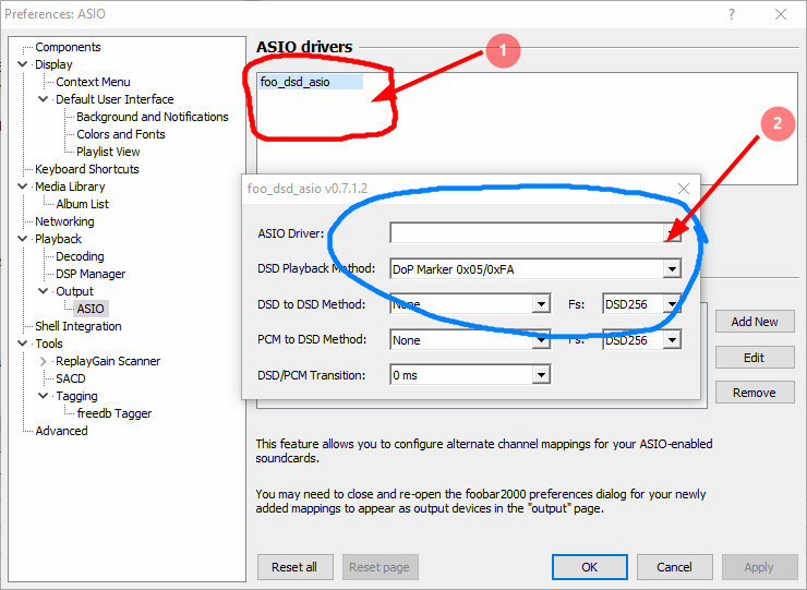

Делая все по инструкции, на этапе выбора и настройки ASIO драйвера, у меня не появился мой плеер.
1 стрелка - там стоит лишь foo_dsd_asio, а должен был еще появится мой плеер.
2 стрелка - нету устройств, которые можно выбрать.

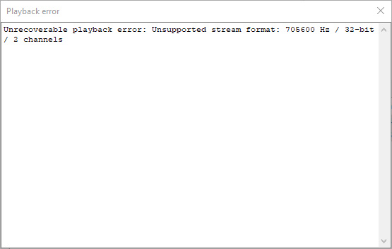

При воспроизведении DSD256 фубар пишет:
Unrecoverable playback error: Unsupported stream format: 705600 Hz / 32-bit / 2 channels
Т.е. Получается, все таки не поддерживает через USB Audio DSD256?
Я настроил DSD processor так, чтобы DSD256 в моем случае, конвертировалось в DSD128, и в таком случае звук идет.

Очевидно, что 256 не поддерживается в режиме DoP. А через wasapi можно использовать только DoP. Нужно asio для вывода native dsd и 256. То, что в поддерживаемых драйвером ОС не указана 10 ещё ни о чём не говорит. Попробуйте установить драйвер.
Ограничение в 128 для USB audio - это для режима, когда поток выводится с плеера на внешний цап.

Azaza:То, что в поддерживаемых драйвером ОС не указана 10 ещё ни о чём не говорит. Попробуйте установить драйвер.
1. Установил KANN USB DAC Driver. Плеер пропал из списка устройств воспроизведения, а в диспетчере устройств в разделе "USB устройства" на против плеера стоял восклицательный знак и на подобии "ошибка проверки электронной подписи драйвера (код 52)".
Возникшую проблему удалось решить отключив Secure Boot в BIOS и перевести работу Windows 10 в тестовый режим через командную строку. (действовал по инструкции https://remontka.pro/disable-drivers-signature-check-windows-10/)
Перезагрузив компьютер, плеер отобразился в списке устройств воспроизведения и пропал восклицательный знак напротив него в диспетчере устройств.
2. установил компонент foo_out_asio и мой плеер отобразился в списке Output с "приставкой" ASIO.
3. Устанавливаю DSDTranscoder и в Output выбираю DSD: ASIO: DSD Transocer(DoP\Native)
4. В ASIO drivers выбираю DSD Transocer(DoP\Native) и настраиваю его.

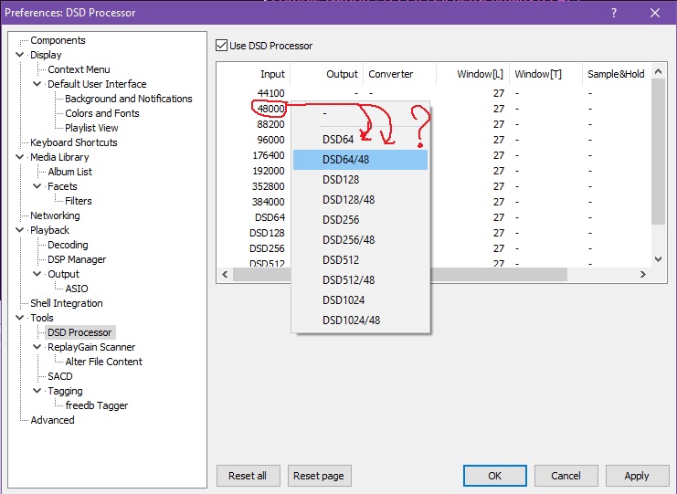

1. Как я понял, это аудио, в формате DoP? Откуда оно может идти в данном случае, если у меня с компьютера идет DSD а не DoP? Выставив в каждой строчке напротив DoP везде DSD получается тот поток что был в DoP конвертируется в DSD?
2. Тут я понимаю, что идет поток DSD на плеер, следовательно я везде ставлю DSD на прием.
3. Существует DSD основанный на выборке 48 МГц? Нигде такого не встречал. Это тот DSD, что с частотами (на примере DSD64 на выборке 44,1 МГц его частота будет 5,6 МГц) а на выборке 48 МГц 6,144 МГц?
Далее, я посмотрел характеристики плеера и понял, что он может воспроизводить DSD только на основе выборки 44.1 КГц, поэтому столбец с DSD 48 КГц в DSD Transocer я оставляю пустым.
Получается, DSD на основе 48 КГц на моем плеере вообще никак не воспроизвести?

zloblinoshka:Существует DSD основанный на выборке 48 МГц? Нигде такого не встречал. Это тот DSD, что с частотами (на примере DSD64 на выборке 44,1 МГц его частота будет 5,6 МГц) а на выборке 48 МГц 6,144 МГц?
Существует. Только, поправочка: DSD64 на выборке 44.1 кГц имеет частоту 2822400 Гц (2.8 МГц), а на выборке 48 кГц, соответственно - 3072000 Гц (3.07 МГц)
zloblinoshka:Получается, DSD на основе 48 КГц на моем плеере вообще никак не воспроизвести?
Это можете проверить самостоятельно. Сэмпл DSD64 X48 - https://yadi.sk/d/WqBR3t40796lxw
zloblinoshka:Хотел так же уточнить, при настройке DSD Processor, если входящий поток с частотой не кратной 44,1 КГц, в Output я должен выставить DSD(64)/48? Или т.к. мой плеер не поддерживает DSD на выборке 48 КГц, мне нужно выставить DSD (64) (без /48)?
Если действительно не поддерживает DSD на выборке 48 КГц, то выставить просто DSD64 без 48.

Это я уже пробовал раньше.
https://sourceforge.net/projects/sacddecoder/files/dsd_transcoder/
Teac играет только через свой сертифицированный asio драйвер от производителя.
При воспроизведении DSD256 проблем нет, но играет Foobar2000 через DoP DSD, а не Native DSD!
На родном Teac плейере Teac HR Audio Player все воспроизводится (DSD512 DSF/DFF) в Native DSD.
Используется W10x64.
Т.е. проблемы чисто в Foobar2000!

Сообщение #14 Accuphaze » 09.03.2021, 08:25
Я по моему достаточно ясно написал, что убогая поделка DSD Transcoder вообще не работает с современным цапом Teac NT-505.
Вообще нет вывода звука если выбрать output DSD Transcoder.
Я уже много лет на Foobar2000, как настраивать, прекрасно знаю.
И еще добавлю инфо о кривизне Foobar2000:
Foobar2000 при одних и тех настройках выводит DSD под W7 в Native, а под W10 только в DoP, на одном и том же цапе Teac NT-505.
При этом Teac плейер HR Audio Player под W10 DSD выводит в Native.
Т.е. Foobar2000 (или его плагины) откровенно кривой для вывода Native DSD, но очень удобный по функционалу.
Accuphaze

Сообщение #18 Accuphaze » 09.03.2021, 18:10
Я же писал ранее, что работает DSD64/128/256!
Не работает только DSD512 в Foobar2000!
Который мне и нужен!
И вывод через DoP, а не Native.
Файлы с таким разрешением тоже есть в инете.

Сообщение #20 Accuphaze » 09.03.2021, 18:44
Написал автору плагина foo_input_sacd на SourceForge.
Он кстати из России, СПб.
Вечером сброшу фото настроек.
Добавлено спустя 3 часа 33 минуты:
Автор быстро ответил.
Надо споставить плагин foo_out_asio+dsd
С foo_out_asio+dsd все стало на Teac NT-505 нормально работать:
DSD512 играется,
DSD идет в Native.
https://sourceforge.net/projects/sacddecoder/files/foo_out_asio+dsd/
