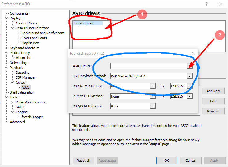

Делая все по инструкции, на этапе выбора и настройки ASIO драйвера, у меня не появился мой плеер.
1 стрелка - там стоит лишь foo_dsd_asio, а должен был еще появится мой плеер.
2 стрелка - нету устройств, которые можно выбрать.
Я так понимаю, что Astell&Kern KANN не поддерживает ASIO, значит DSD мне суждено слушать через память самого плеера?

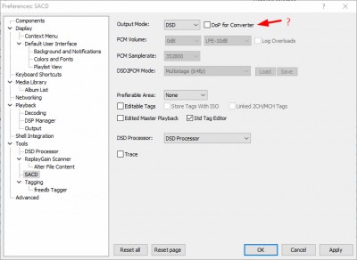

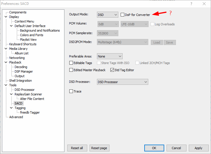

Первый пункт. Настройку SACD сделал как на сайте https://audiophilesoft.ru/publ/my/sacd_dsd/11-1-0-276
Возникает вопрос, что за "DoP to converter"?
В статье "Фубар для чайников", в описании плагина SACD Version 1.1.2 говорится, что "DoP for Converter" (если флажок установлен, это позволяет сохранять файлы DSD в формат DoP FLAC, WAV, MP3 и т. д. при конвертации , полученные файлы не будут воспроизводиться только в проигрывателях PCM).
Т.е. как я понял, эта функция нужна, когда мы просто конвертируем аудио из одного формата сжатия в другой когда конвертируем что то в фубаре? Или это означает, что если флажок не стоит, то DSD будет в "родном" виде идти в плеер, а если стоит, то DSD будет идти в плеер под маской PCM? (судя по описанию DoP из статьи приложенной ранее с сайта audiophilesoft.ru).
Я флажок не поставил, т.к. задача воспроизвести "родной" DSD без преобразований.

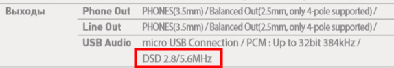

Далее я обратил внимание на характеристики выходов Astell&Kern KANN и увидел, что
Получается, что через USB Audio плеер может принимать только DSD64 и DSD128? (в "родном" режиме?)
Или это относится к тому, когда к USB Audio я подключаю какой либо портативный преобразователь USB DAC?

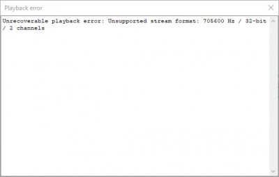

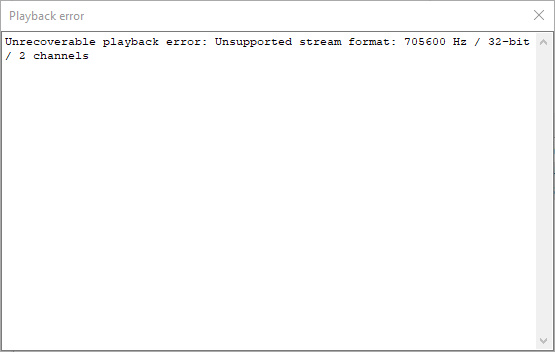

При воспроизведении DSD256 фубар пишет:
Unrecoverable playback error: Unsupported stream format: 705600 Hz / 32-bit / 2 channels
Т.е. Получается, все таки не поддерживает через USB Audio DSD256?

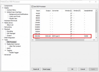

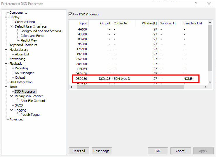

Я настроил DSD processor так, чтобы DSD256 в моем случае, конвертировалось в DSD128, и в таком случае звук идет.
Все настройки выставил по инструкции из статьи с сайта audiophilesoft.ru

Очевидно, что 256 не поддерживается в режиме DoP. А через wasapi можно использовать только DoP. Нужно asio для вывода native dsd и 256. То, что в поддерживаемых драйвером ОС не указана 10 ещё ни о чём не говорит. Попробуйте установить драйвер.
Ограничение в 128 для USB audio - это для режима, когда поток выводится с плеера на внешний цап.
Галка DoP for converter имеет значение только для конвертации.

Azaza:Ограничение в 128 для USB audio - это для режима, когда поток выводится с плеера на внешний цап.
Т.е. если бы я подключил мой плеер к тому же "iFi nano iDSD" (который упоминается в статье на audiophilesoft), то из моего плеера по USB в iFi мог бы идти DSD лишь до 128. (DSD выше 128, как я понимаю, не передавался бы вообще.)

2. установил компонент foo_out_asio и мой плеер отобразился в списке Output с "приставкой" ASIO.
3. Устанавливаю DSDTranscoder и в Output выбираю DSD: ASIO: DSD Transocer(DoP\Native)
4. В ASIO drivers выбираю DSD Transocer(DoP\Native) и настраиваю его.

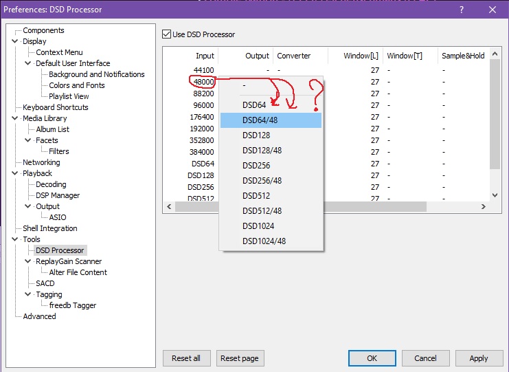

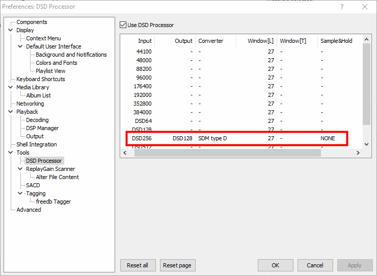

1. Как я понял, это аудио, в формате DoP? Откуда оно может идти в данном случае, если у меня с компьютера идет DSD а не DoP? Выставив в каждой строчке напротив DoP везде DSD получается тот поток что был в DoP конвертируется в DSD?
2. Тут я понимаю, что идет поток DSD на плеер, следовательно я везде ставлю DSD на прием.
3. Существует DSD основанный на выборке 48 МГц? Нигде такого не встречал. Это тот DSD, что с частотами (на примере DSD64 на выборке 44,1 МГц его частота будет 5,6 МГц) а на выборке 48 МГц 6,144 МГц?

zloblinoshka:Т.е. при поставленной галке напротив этого пункта, воспроизводимое аудио будет промежуточно конвертироваться в PCM, как при использовании WASAPI?
Ещё раз: галка DoP for converter имеет значение только для конвертации, т.е. когда используется конвертер фубара. Тот который вызывается через ПКМ->Convert. На воспроизведение галка не влияет.
zloblinoshka:Т.е. если бы я подключил мой плеер к тому же "iFi nano iDSD" (который упоминается в статье на audiophilesoft), то из моего плеера по USB в iFi мог бы идти DSD лишь до 128. (DSD выше 128, как я понимаю, не передавался бы вообще.)
Да.

zloblinoshka:Но чтобы прослушать аудио в DSD512, мне, получается, придется переключать в Output -> Device на DSD: ASIO: KANN Audio Asio Driver и далее действовать по инструкции 1: Bitperfect (из статьи фубар для чайников)?
Можно просто настроить DSD Processor так, чтобы он преобразовывал DSD512 в DSD256. В статье https://audiophilesoft.ru/publ/my/sacd_dsd/11-1-0-276 такой вариант тоже рассмотрен. Обратите внимание, что понижение частоты DSD осуществляется с промежуточным преобразованием в PCM.
zloblinoshka:Существует DSD основанный на выборке 48 МГц? Нигде такого не встречал. Это тот DSD, что с частотами (на примере DSD64 на выборке 44,1 МГц его частота будет 5,6 МГц) а на выборке 48 МГц 6,144 МГц?
Существует. Только, поправочка: DSD64 на выборке 44.1 кГц имеет частоту 2822400 Гц (2.8 МГц), а на выборке 48 кГц, соответственно - 3072000 Гц (3.07 МГц)
zloblinoshka:Получается, DSD на основе 48 КГц на моем плеере вообще никак не воспроизвести?
Это можете проверить самостоятельно. Сэмпл DSD64 X48 - https://yadi.sk/d/WqBR3t40796lxw
zloblinoshka:Хотел так же уточнить, при настройке DSD Processor, если входящий поток с частотой не кратной 44,1 КГц, в Output я должен выставить DSD(64)/48? Или т.к. мой плеер не поддерживает DSD на выборке 48 КГц, мне нужно выставить DSD (64) (без /48)?
Если действительно не поддерживает DSD на выборке 48 КГц, то выставить просто DSD64 без 48.

Не трудно показать скрины настроек? Настройки вывода (File->Preferences->Playback->Output), настройки транскодера (File->Preferences->Playback->Output->ASIO->DSD Transcoder) и самого декодера (File->Preferences->Tools->SACD)
Репутация: 460
С нами: 9 лет 9 месяцев
Сообщение #20 Accuphaze » 09.03.2021, 18:44
Написал автору плагина foo_input_sacd на SourceForge.
Он кстати из России, СПб.
Вечером сброшу фото настроек.
Добавлено спустя 3 часа 33 минуты:
Автор быстро ответил.
Надо споставить плагин foo_out_asio+dsd
С foo_out_asio+dsd все стало на Teac NT-505 нормально работать:
DSD512 играется,
DSD идет в Native.
https://sourceforge.net/projects/sacddecoder/files/foo_out_asio+dsd/
