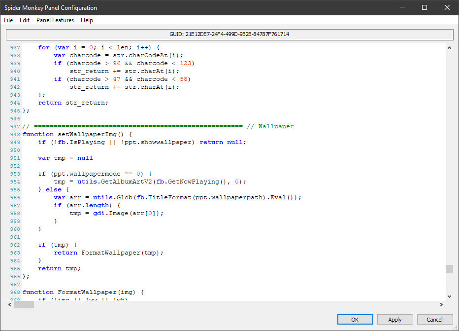

TheQwertiest:Можно попробовать поменять строку 175:
КОД: ВЫДЕЛИТЬ ВСЁ
if (result.image) {
на
КОД: ВЫДЕЛИТЬ ВСЁ
if (result.image && panel.metadb) {
Это было раньше со скриптом Album Art,поменял всё заработало
Теперь нужно что то поменять в JScommon.js я так думаю

SergPuh.68:Теперь нужно что то поменять в JScommon.js я так думаю
В том то и дело, на скрине у вас всё верно. На чистом Foobar2000 всё работает.
Можно поподробнее при каких действиях и условиях ошибка вылезает?

Сообщение #83 SergPuh.68 » 15.08.2020, 14:25
VlaKor,
SergPuh.68:При выполнении команды: File->Open... происходит crash скрипта "JS Smooth Playlist Manager" Spider Monkey Panel v1.3.1 [18.07.2020]
При воспроизведении и если в настройках стоит Backgroung Wallpaper---Enable---Playing Album Cover
С нами: 7 лет 5 месяцев
Сообщение #84 VlaKor » 15.08.2020, 15:48
SergPuh.68:При воспроизведении и если в настройках стоит Backgroung Wallpaper---Enable---Playing Album Cover
953 строка
if (ppt.wallpapermode == 0 && fb.GetNowPlaying() != null ) {
VlaKor
Репутация: 9
С нами: 8 лет 8 месяцев
Сообщение #85 SergPuh.68 » 15.08.2020, 16:23
VlaKor, получилось,всё работает.
