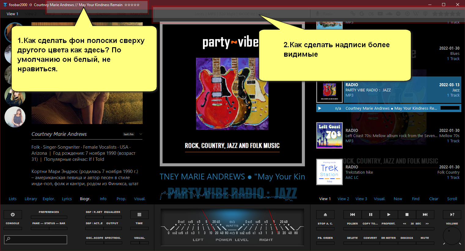

Сообщение #581 DruidCWB » 23.01.2024, 18:03
Друг @kutuzof, не могли бы вы сделать шрифт меньше, что-нибудь тоньше, например ОБЫЧНЫЙ пользовательский интерфейс SEGOE, меньшего размера :pray: ?
Если да, то где я могу найти для этого параметры, потому что мне нравится ШРИФТ SEGOE UI, и мне удалось его изменить, но я не могу найти места, где можно сделать его меньше или толще :smile: :wink: .

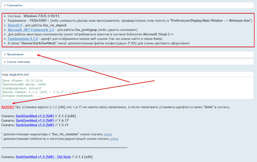

Сообщение #586 kutuzof » 08.02.2024, 08:07
miklay3000:Подскажите как это сделать ?
1. Цвет берётся из вашей темы Windows.
2. Кликните мышкой на самой надписи.
P.S. в примечаниях в шапке темы всё написано, я даже добавил схему (пункт 9) с расположением скрытых кнопок. :smoke:

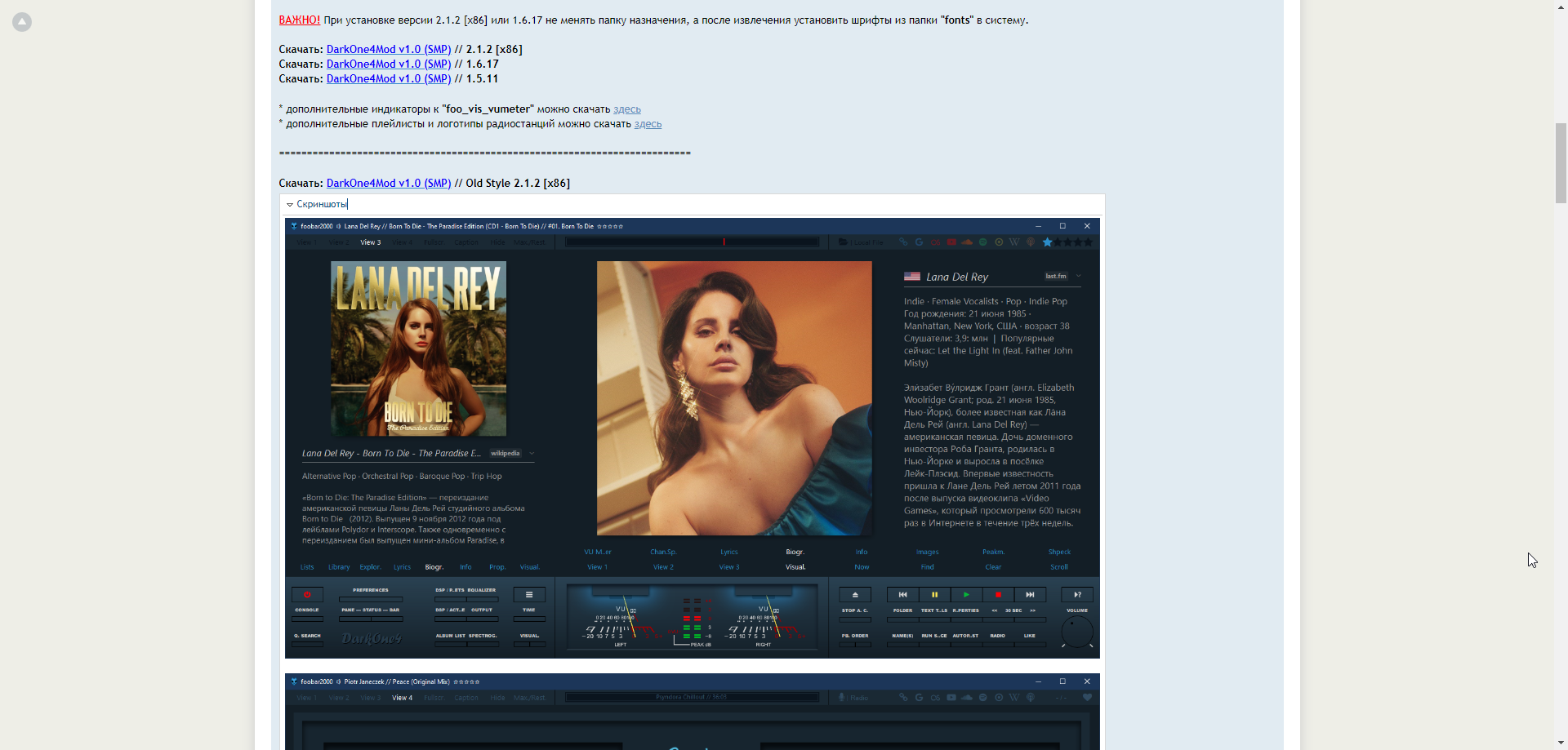

Сообщение #588 Jacob » 09.02.2024, 23:46
ВАЖНО! При установке версии 2.1.2 [x86] или 1.6.17 не менять папку назначения, а после извлечения установить шрифты из папки "fonts" в систему.
Скачать: DarkOne4Mod v1.0 (SMP) // 2.1.2 [x86]
Скачать: DarkOne4Mod v1.0 (SMP) // 1.6.17

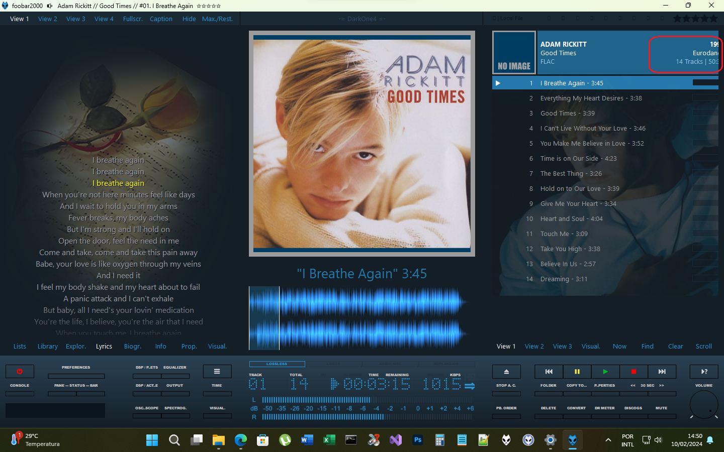

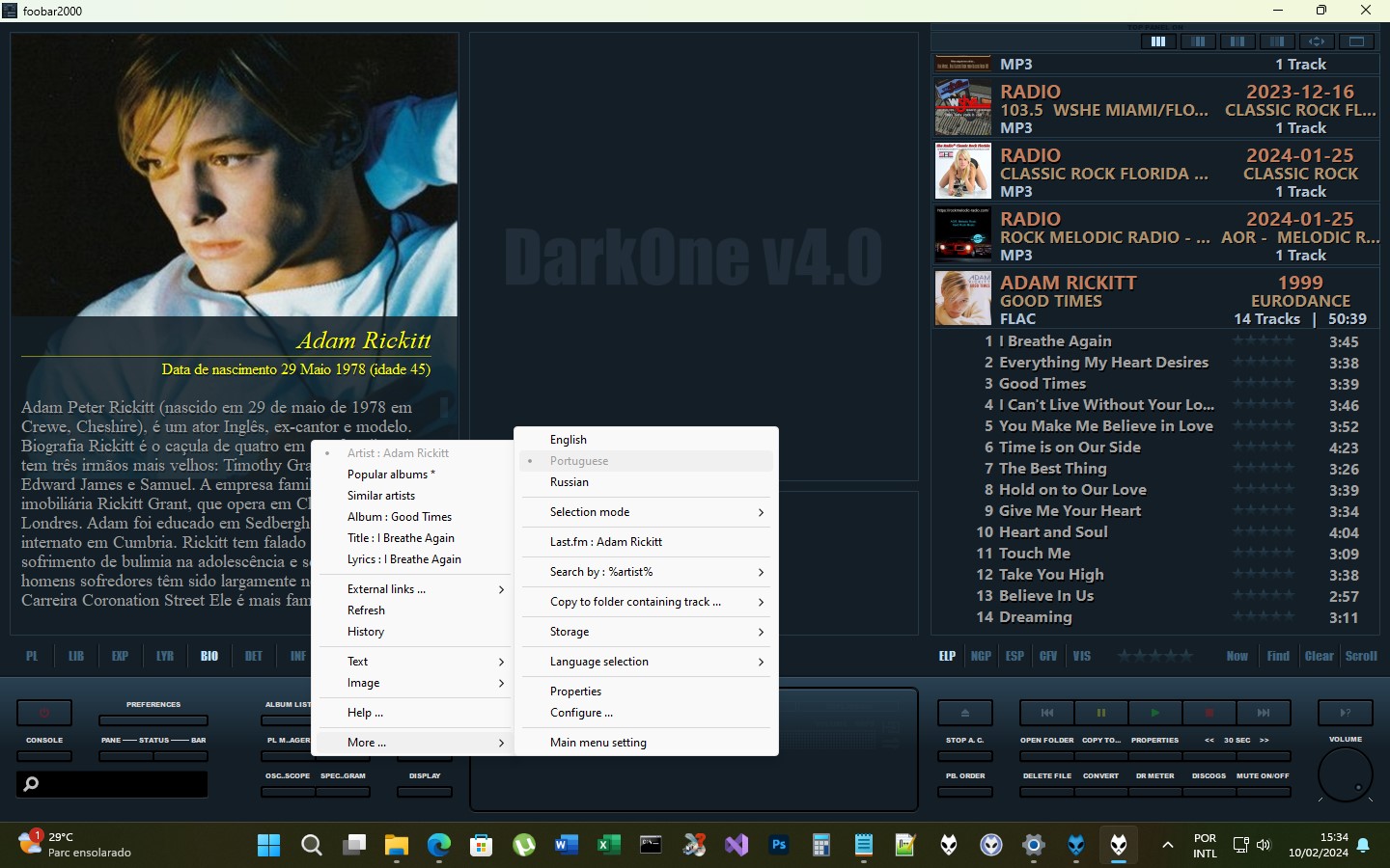

Сообщение #591 DruidCWB » 10.02.2024, 21:18
Привет, друг @kutuzof, поздравляю с твоей прекрасной работой :clap: :clap: :clap: .
Вот некоторые моменты, на которые, по моему мнению, необходимо обратить внимание, если это возможно и в свое время:
1. Так как названия локаций/сессий foobar2k я толком не знаю, то выложу сюда фото, чтобы было понятнее, картинка, говорят, стоит тысячи слов :smile:
Вне досягаемости/отрезано
2. Звезды рейтинга трека справа не отображаются:
3. К сожалению, я не понимаю русский язык, максимум английский, так как я бразилец (БРАЗИЛИЯ):

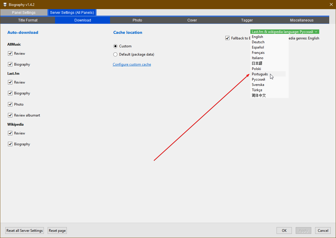

4. Возможно ли иметь БИО на другом языке, например, БРАЗИЛЬСКОМ ПОРТУГАЛЬСКОМ, как в модели Foobar2000 DarkOne v4.0 (WSH)?
Большое спасибо за ваше внимание и время, потраченное на то, чтобы сделать все возможное для всех в сообществе, да благословит вас Бог всегда.
Атт.
Друид®.

Сообщение #592 kutuzof » 11.02.2024, 09:43
DruidCWB, :hi: ) не буду расписывать, все вопросы уже обсуждались в теме не однократно. Покажу всё на картинках...

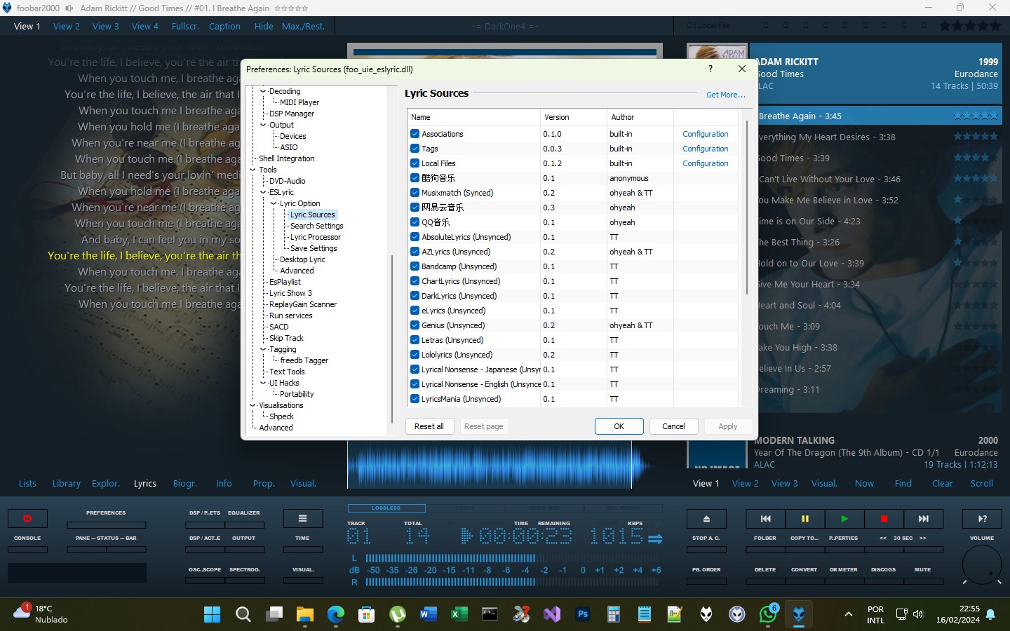

Сообщение #594 DruidCWB » 17.02.2024, 03:29
Личный вопрос, где я могу получить больше поставщиков текстов, таких как темная версия, Darkone 4 Tweak FB2K 32-Bit V1.6.2.1, ESLyric :help: ?
Спасибо за помощь :smile: :wink: .
Теперь у меня установлен компонент ESLyrics, но я не знаю, как заставить его работать с foobar2k blue :/.
Может ли кто-нибудь помочь мне установить его вместо Lyrics Show 3 или даже поверх ПЕРЕДНЕГО ИЗОБРАЖЕНИЯ, как в foobar2k BLACK выше?
У меня возникают проблемы с Lyrics Show 3 на некоторых альбомах: трек либо загружается неправильно, либо текст трека загружается, но не соответствует тексту песни певца/группы :/, чего не происходит в ESLyrics.
Атт.

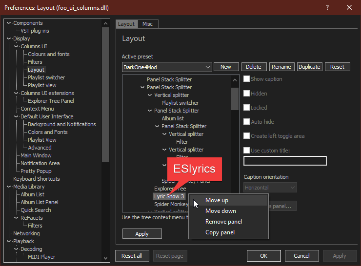

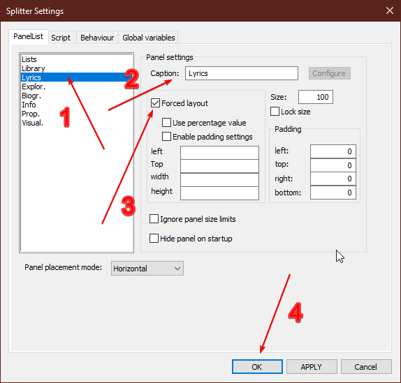

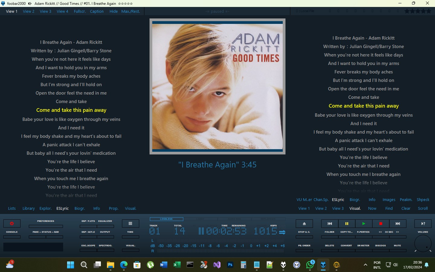

Сообщение #595 kutuzof » 17.02.2024, 11:25
DruidCWB:помочь мне установить его вместо Lyrics Show 3
Вам надо в макете заменить "Lyric Show 3" на "ESLyrics" (см. картинки под спойлером)
1. Удаляем из макета панель "Lyric Show 3"
2. Добавляем панель "ESLyrics".
3. Панель вставится в сплиттер последней, поэтому перемещаем её выше на то место где была панель "Lyric Show 3"
4. В сплиттере указываем имя панели как было и применяем.
p.s. аналогично меняем панель справа :smoke:

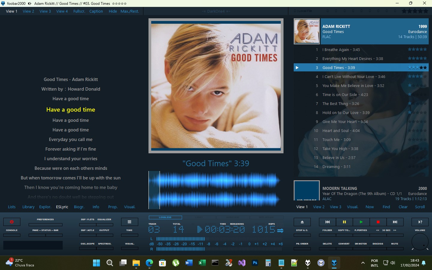

Сообщение #596 DruidCWB » 18.02.2024, 00:55
Прекрасно мой друг Кутузов, безмерно благодарен за помощь, теперь ты решил мою проблему с Лирикой, которая к сожалению была у Лирик Шоу 3 с текстами некоторых альбомов, возможно это были проблемы с провайдерами, но как то я не знал как чтобы это исправить, теперь с ESLyrics здесь все правильно :P.
Вопрос для тех из вас, кто хорошо разбирается в foobar2000. Я помню, что у меня была очень старая версия foobar2000 v.0.9.5, которая давала мне опцию «Сейчас исполняется» / «Утилиты» / «Сохранить как таблицу»; Не могли бы вы рассказать мне, как я могу включить эту опцию «Сохранить как Cuesheet» в эту версию, которую вы нам предоставили с DarkOne Old Style Bacground Blue?
Еще раз большое спасибо за помощь, посмотрите, что получилось (даже не хочу менять отображение текста на Переднем изображении, так как текст в этом месте мне нравится):
Атт.

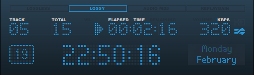

Сообщение #597 DruidCWB » 19.02.2024, 02:34
Хорошо, друг @kutuzof, я нашел компонент для сохранения в виде таблицы, здесь:
https://foobar.hyv.fi/?view=foo_cuesheet_creator :smile: :wink: :biggrin: :dance:.
Только одно, это дефект или просто так мой друг @kutuzof:
Большое спасибо за ваше внимание и время.
Атт.
Друид®.
DruidCWB
С нами: 2 года 2 месяца
Сообщение #598 DruidCWB » 19.02.2024, 21:51
Итак, друг @kutuzof, я проверил здесь, что это файл JavaScript, судя по тому, что я упомянул выше, и, поскольку я почти ничего не знаю о языке, а код имеет мало описаний, я определил только командную строку var g_font1 = gdi .Font("DarkOne", 57, 0); // Время, я поменял размер шрифта с 57 на 50 и теперь он доступен на панели, но не знаю как убрать этот синий фон, фон ДНЯ, ЧАСА, ДЕНЬ и МЕСЯЦ, может быть, вы. Если бы я мог это исправить, так как я видел, что он был одним из авторов этого кода, да, и еще эту рамку ДНЯ, я бы лично удалил ее, или я бы еще поместил ее в ВРЕМЯ и ДЕНЬ /MONTH, или во всей панели DIGITAL CLOCK v2, здесь есть только одно скромное предложение, если можно конечно :smile: :wink:.
Упс, кажется, я понял, друг @kutuzof, посмотри, не облажался ли я :weirdface: :nervious: :toothless:, я просто прокомментировал некоторые командные строки:
window.DefineScript('Digital Clock', {author: 'eXtremeHunter1972 >> http://extremehunter1972.deviantart.com/art/LatroX-1-2-151924059, modified AHAPXICT, kgena_ua and kutuzof', version: '1.12'});

   _menu.AppendMenuItem(MF_STRING, 1, "English");
   _menu.AppendMenuItem(MF_STRING, 2, "Portuguese/Brasil");
   _menu.AppendMenuItem(MF_STRING, 3, "German");
   _menu.AppendMenuItem(MF_STRING, 4, "French");
   _menu.AppendMenuItem(MF_STRING, 5, "Finnish");
   _menu.AppendMenuItem(MF_STRING, 6, "Russian");
   _menu.AppendMenuItem(MF_STRING, 7, "Ukrainian");
   _menu.CheckMenuRadioItem(1, 7, window.GetProperty("Language", 2));
   switch (idx) {
      case 1:
      case 2:
      case 3:
      case 4:
      case 5:
      case 6:
      case 7:
         window.SetProperty("Language", idx);
         get_language();
   _menu;
   return true

DruidCWB, судя по вашим скриншотам вы не установили ни одного шрифта из папки "fonts". :eek:
Всё же написано в первом сообщении. :evil:
Репутация: 282
С нами: 9 лет 6 месяцев
Сообщение #600 DruidCWB » 19.02.2024, 23:06
Ок, я понял, я там все прочитаю, друг Кутузов, прости меня, я поторопился, я привык к установке винды, которая делает все практически на 100%, спасибо.
Ок, шрифты установлены и с настройкой в ​​js-файле, с указанием дня недели и месяца на бразильском португальском языке :smile: :wink:.
