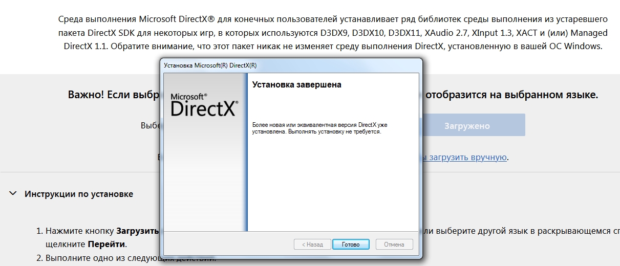

Сообщение #621 DonKarlosOn » 24.04.2024, 21:04
У меня так:
Попробую установить DX, по результатам отпишусь. А результат такой

Сообщение #622 kutuzof » 24.04.2024, 21:39
DonKarlosOn, попробуйте скачать DirectX по ссылке ниже, распакуйте в отдельную папку и запустите файл установки оттуда . Кажется ссылка неправильная была указана в первом сообщении (уже исправил).
https://www.microsoft.com/ru-ru/download/details.aspx?id=8109

Сообщение #623 DonKarlosOn » 24.04.2024, 21:45
По последней ссылке DX версии SDK. Уверены что это именно то, что мне надо?
SDK (англ. software development kit — комплект для разработки программного обеспечения)
А вот с установкой Framework 3.5 какие - то непонятки. Пытаюсь разобраться почему не запускается установка.

Сообщение #625 kutuzof » 24.04.2024, 21:53
DonKarlosOn:Уверены что это именно то, что мне надо?
да это оно...
Включение .NET Framework 3.5 на Windows 7 - 10

Сообщение #626 DonKarlosOn » 25.04.2024, 02:52
Видео про "включение .NET Framework 3.5 на Windows 7 - 10" - до этого я уже додумался (стандартная установка скачанного из инета 3.5 не запускается. Ссылается на то, что надо ставить как в приведенном видео), но видимо в системе что-то сломано.
Даже Microsoft NetFxRepairTool.exe (утилита для восстановление NET Framework) и cleanup_tool.exe (удаление NET Framework и авточистки хвостов в реестре) не помогли.
В итоге .NET Framework 4.8 сломал, который до этого работал. Теперь не запускается графическая надстройка над Firewall, которая стояла в автозагрузке. Похоже дело идет к раскататке Win из образа :insane:
