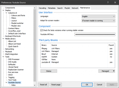

Zivers, нужно сделать такие настройки:
Версия Youtube Source 3.7
ВАЖНО: Для полноценной работоспособности YouTube Source нужно получить ключ YouTube API key и вставить учётные данные в настройки YouTube Source
Без этой процедуры к сожалению не все функции YouTube Source будут работать :fie:
Не совсем понятно что вы пытаетесь загрузить?Полностью канал Страна.ua или плейлист Микс – Cyberpunk 2077 Radio by NightmareOwl 24/7?
Нужно выполнить: File---Youtube Source---Load channel or playlist...вставить ссылку и нажать ок.Если ничего не происходит смотрите настройки и создавайте проект(я сам в шоке от этих трудностей) :smile:

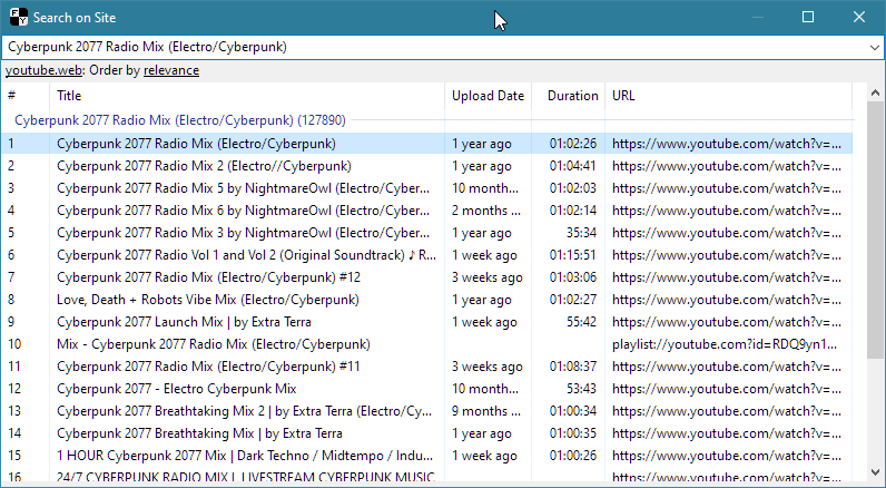

Сообщение #104 imfam » 22.12.2020, 17:35
Работает и без API key
View/Youtube Source/Search on Site
imfam M
Откуда: Германия
Сообщение #105 Zivers » 22.12.2020, 17:41
imfam:Работает и без API key
Я так тоже пробовал, но не понял, как там искать и главное зачем оно мне. У меня изначально был плейлист с Ютьюба. Сёрфил и нашёл в браузере.
Поэтому задача была добавить из ПЛ ссылки в ПЛ плеера все треки и ссылки. Без АПИ не работало.
Пс. понял, по ссылке оно тоже ищет. Круть тогда)

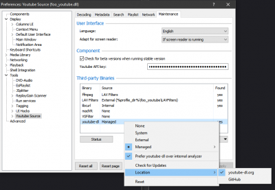

Сообщение #107 SergPuh.68 » 10.01.2021, 14:26
imfam, я на версии foobar2000 1.6.2 да и на любых других проблем не наблюдаю.Обновите youtube-dl.exe до последней версии 2021.01.08,для лёгкого обновления в настройках должно стоять Managet.Если не поможет сделайте сброс настроек во всех вкладках кроме последней Maintenance по умолчанию.

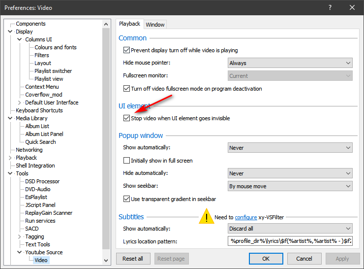

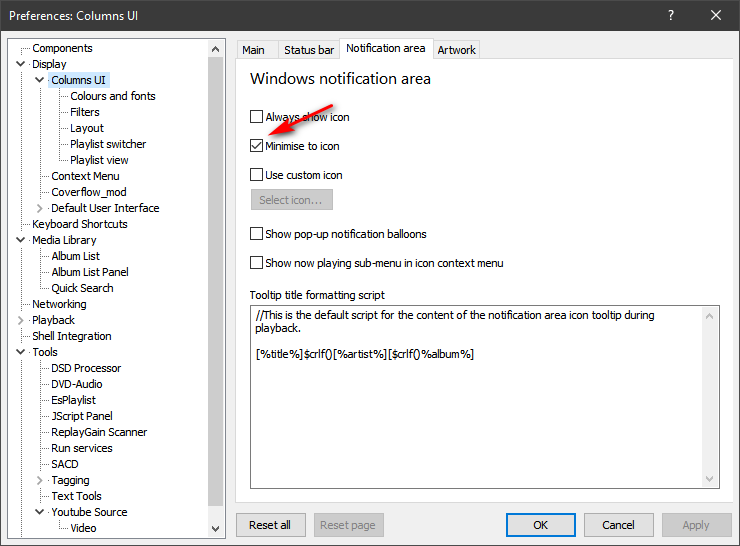

Сообщение #109 SergPuh.68 » 10.01.2021, 17:36
imfam, всё дело в настройках компонента а они очень обширные,какая то галочка не стоит и будут проблемы с отображением видео,тем более с всплывающим окном.С встроенной панелью видео удобней мне кажется.И кстати тут должны стоять галочки:
Использование madVR тоже сильно рекомендовано :smile:
Скачал с вашего сайта сборку 1.6.2 доустановил необходимые компоненты,YouTube Source работает без проблем,смотрите настройки у себя.
С нами: 7 лет 3 месяца
Сообщение #110 imfam » 10.01.2021, 18:37
SergPuh.68, спасибо за участие. Галочки у меня стоят, где надо. И работает, как писал выше. Проблема снята.

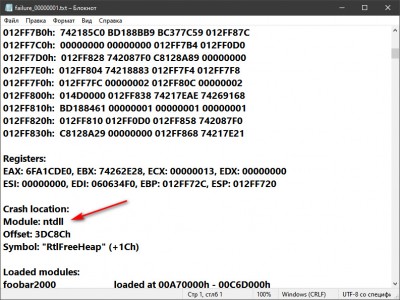

Сообщение #120 SergPuh.68 » 14.02.2021, 15:11
Zivers:какие файлы обычно обновляются в плеере?
foobar2000.exe
shared.dll
zlib1.dll
и не забудьте сначала резервную копию сборки сделать :wink:
