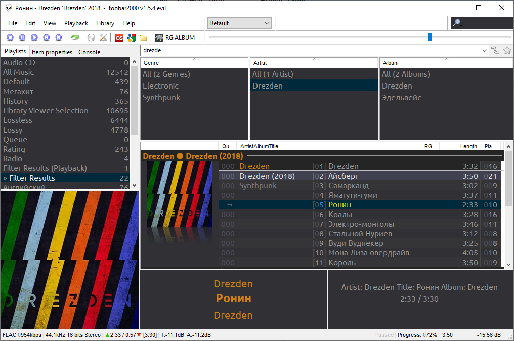

Внешний вид, скриншот: https://yadi.sk/i/fgOR2Aq8hwT4UQ
Описание
evil_v6.3.fcl - основная конфигурация для Columns UI, разделение по альбомам, имеет около 30 цветовых схем (в т.ч. и светлые).
evil_new_v1.33.fcl - новая конфигурация для Columns UI, представлена на скриншоте.
evil_plain_v3.1.fcl - плоское форматирование без выделения альбомов, имеет несколько цветовых схем.
evil_minna_v2.2.fcl - альтернативная конфигурация.
evil_v1.0.fth - тема для Default UI, единая группировка Advanced для альбомов и единичных треков.

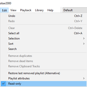

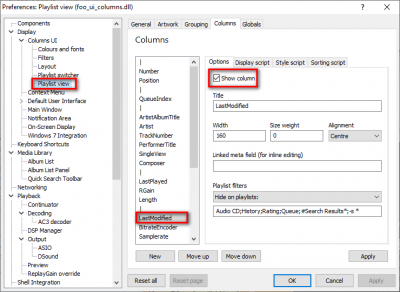

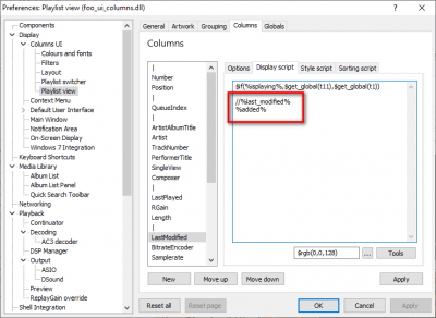

Сообщение #1068 evil » 19.05.2020, 12:54
Massacre, даты создания файла нет. Но есть дата добавления в медиабиблиотеку: %added%.
Сортировка работает нормально только по клику на колонку.
Включить колонку
Изменить скрипт
Чтобы не терять плейлист, можно его заблокировать
Про папки не понял.

Еще один вопрос, как сделать такую же тему как выше на скриншоте автора сборки?
У меня из списка доступных нет такой раскладки.
Default User Interface > Theme management > Quick Setup доступны:
Album List + Properties
Album List + Properties (tabbed)
Album List + Properties (tabbed) + Visualisations
Album List + Properties + Visualisations
Album List + Visualisations
Album List + Visualisations (alternate)
Simple Playlist + Tabs
Slim View + Tabs
Visualisations + Cover Art + Tabs
Выбирал все поочередно, но нет такой же как у автора сборки на скриншоте.
:cry:
ZarG2005
С нами: 17 лет 7 месяцев
Сообщение #1076 SergPuh.68 » 18.04.2021, 17:10
ZarG2005, смотрите не дефолтный интерфейс а интерфейс Columns UI.

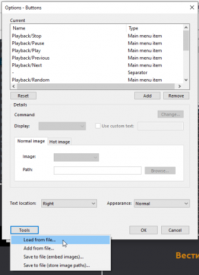

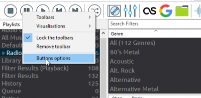

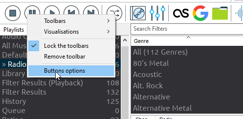

Сообщение #1080 evil » 30.04.2021, 13:27
ZarG2005, только найти новые, увеличенные картинки и заменить.
Добавлено спустя 37 минут 6 секунд:
ZarG2005, подобрал иконки размером 32х32. Можете попробовать, применив их
evil_buttons_32.7z
Новые иконки
