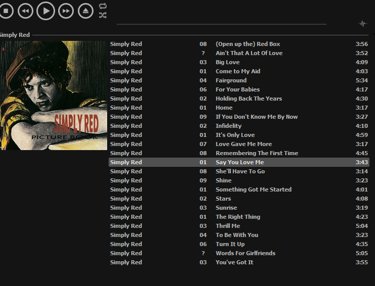

Сообщение #1121 LUR » 25.03.2018, 14:17
ЯрилЗевота:чтобы при добавлении в плейлист, сортировка была по номеру трека, прописанного в тегах, а не по названию файла?

Сообщение #1122 ЯрилЗевота » 25.03.2018, 14:53
George Smith, когда качаешь с источников, везде номера треков прописаны лишь в тегах. Большинство плееров, популярных и не очень, хавает их нормально.

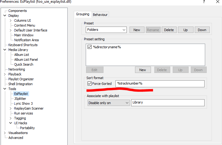

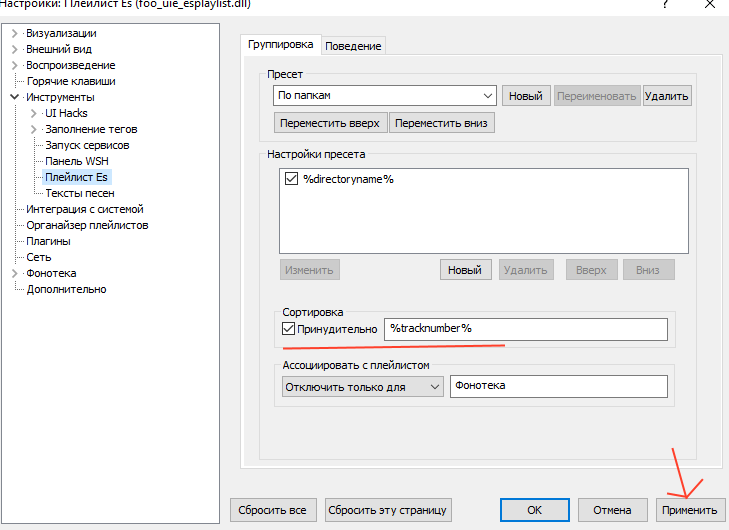

Сообщение #1123 LUR » 25.03.2018, 14:55
ЯрилЗевота:Большинство плееров, популярных и не очень, хавает их нормально.
Потому что по умолчанию сортировка стоит такая у них. Здесь в плейлисте у меня такая настройка была без учета номеров треков, потому что всегда номера треков у меня прописаны в названии файла, добавьте настройку как показано на скриншоте.
Репутация: 432
С нами: 13 лет 8 месяцев
Сообщение #1124 ЯрилЗевота » 25.03.2018, 15:08
LUR, выставил, но, увы, ничего не поменялось =(

Сообщение #1126 ЯрилЗевота » 25.03.2018, 15:14
LUR, Изображение
вроде всё так же =/

Сообщение #1130 Nikolaich » 25.03.2018, 15:31
ЯрилЗевота:как сделать так, чтобы при добавлении в плейлист, сортировка была по номеру трека, прописанного в тегах, а не по названию файла?
Попробуй заменить в "ES-playlist - Grouping" код в "Force-Sorted = Принудительно" на просто %album% либо
%album%;%tracknumber% - разделитель я поставил ";" ("подсказку от Создателя я пока не увидел") может нужно |
(в Columns UI - помогало)

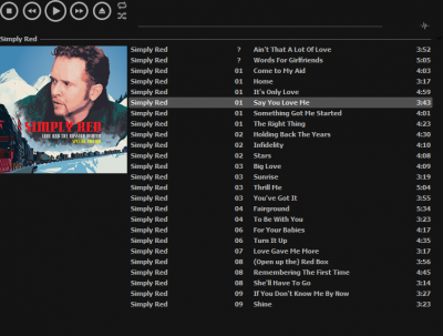

Сообщение #1131 ЯрилЗевота » 25.03.2018, 15:33
LUR, Изображение
Двойной клик ЛКМ для добавления в ПЛ и список раскрывается

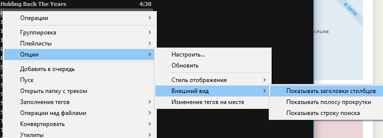

Сообщение #1132 LUR » 25.03.2018, 15:38

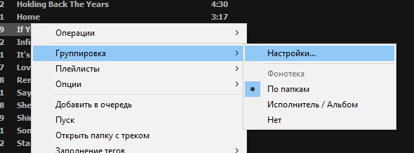

ЯрилЗевота, Nikolaich, ребят, заметил я нехорошее поведение при такой сортировке: оно воспроизводит треки все равно в алфавитном порядке)
Другой выход изменить сортировку: через шапку плейлиста
Сначала включить отображение шапки:
Потом кликнуть по колонке с номерами треков, сортировка изменится.
Ну и отключить шапку снова.

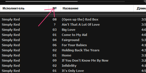

Сообщение #1133 ЯрилЗевота » 25.03.2018, 15:41
LUR, выставляется, потом вновь сбрасывается. Так же, как и при Изображение
Тоже, сначала, как надо. Другой альбом, возвращаешься на этот - сброшено

LUR:ребят, заметил я нехорошее поведение при такой сортировке: оно воспроизводит треки все равно в алфавитном порядке)
Однако, у меня всегда отсортировано по трекам! НО! не от LUR, а Defoult UI
Может ещё где "подкручивали" :smile: не то ??!!
