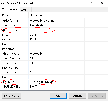

Здравствуйте! Спасибо за русский перевод foobar2000.
В новых русских сборках на основе версии 1.4 (180730, 180803) есть ошибка в компоненте foo_input_std.dll, из-за которой тег с названием альбома переносится в дополнительное поле <АЛЬБОМУ> и не отображается в стандартном плейлисте:
warezeater
С нами: 7 лет 11 месяцев
Сообщение #1163 LUR » 04.08.2018, 12:40
warezeater, спасибо, поправил. Интересно, что если просто подложить исправленную dll ничего не поменяется, надо еще пересоздать плейлист, если он есть.

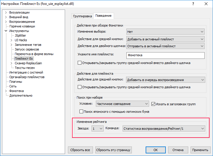

Не знаю как с последними версиями JScript Panel, но когда делал локализацию v.2.1.5.1 и затем тестировал, то обнаружилось (даже сделал у себя пометку, про которую уже и забыл), что при наличии компонента foo_playcount.dll возможны проблемы с отображением рейтинга.
Так что тут, наверное, простым удалением раздела из окошка не обойтись. Надо проверять на совместимость и работоспособность с другими компонентами...

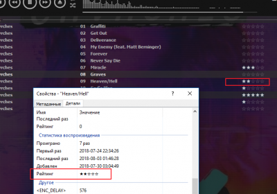

Так и есть, рейтинг не показывает в твоей сборке:
Сообщение #1169 LUR » 04.08.2018, 21:05

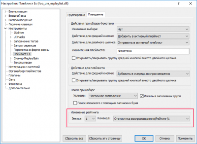

MC Web:Так и есть, рейтинг не показывает в твоей сборке:
Так это не тот рейтинг. Es плейлист показывает рейтинг из foo_playcount, он же в своей базе держит, а не в тегах. Попробуй изменить его и увидишь:
Добавлено спустя 5 минут 20 секунд:
Вся путаница в том, что в настройках столбца Es плейлиста указано, что следует брать информацию из тега RATING. Если не установлен foo_playcount, то он действительно берет и отображает из тега, но не дает его изменить двойным щелчком по звездочкам, только вручную меняешь в свойствах трека поле <RATING>. Но если установлен foo_playcount, то он берез рейтинг из его базы и дает изменять рейтинг на месте, у него даже в настройках это есть:

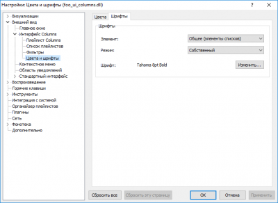

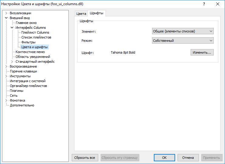

marillion13:в плейере значки очень маленькие,как и шрифт
Ну это надо спецом масштабировать все элементы, в старой версии тоже. Я подумаю, может сделаю автоматическое масштабирование интерфейса, если это возможно, если нет, то помогу вам изменить конфиг. Только укажите желаемый размер шрифта и значков. Шрифты можете потренироваться здесь:

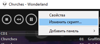

marillion13:Можно ли поправить в новой версии это:
Можно. Надо открыть скрипт конфигурации, сейчас доступ к нему затруднен. Нажмите Shift+Win+правая кнопка мыши примерно в области указанной на следующем скрине:
Нажмите "Изменить скрипт..." и найдите функцию on_paint. Код, отвечающий за отрисовку коврика:
