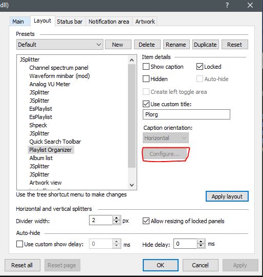

Cerberus:Привет! Подскажите как выйти в настройки Splitter Settings!
vladj:Preferences > Columns U1 > Layout выбираешь нужный разделитель > Configure.

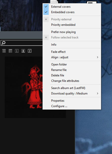

1) Но что то Configure у меня ни одна не открывается.
2) Как можно открепить вкладку Auto?
3) Как можно увеличить обложку и сделать что бы она была на скрипте Get Covers (Artwork) radio logos"

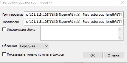

4) Как добавить к названию альбома жанр? Я нашел одну строчку которая так делает, но при этом она дублирует навигацию по альбомам да еще и как то криво.
[%date%_]$if2(%album%,...) $rgb(101,118,126)'('$if2(%genre%,n/a), %es_subgroup_length%')']

Cerberus:1) Но что то Configure у меня ни одна не открывается.
Эта кнопка должна поддерживаться каждой конкретной панелью, если кнопка неактивна, то всплывающей панели настроек не предусмотрено разработчиком плагина. JSplitter к сожалению в текущей версии потерял эту функциональность, в следующей версии кнопка будет точно доступна.

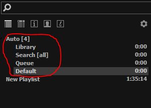

Cerberus:2) Как можно открепить вкладку Auto?
Не понял что значит вкладка Auto. Это не вкладка, а группа плейлистов. Вы можете ее удалить, но плейлисты, находящиеся в ней, появятся снова, потому что на них настроены некоторые функции сборки. Читайте в шапке инструкцию по использованию сборки, чтобы узнать назначение этих плейлистов.

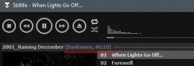

Cerberus:4) Как добавить к названию альбома жанр? Я нашел одну строчку которая так делает, но при этом она дублирует навигацию по альбомам да еще и как то криво.
Я попробовал, у меня не двоит, все как надо отображает.

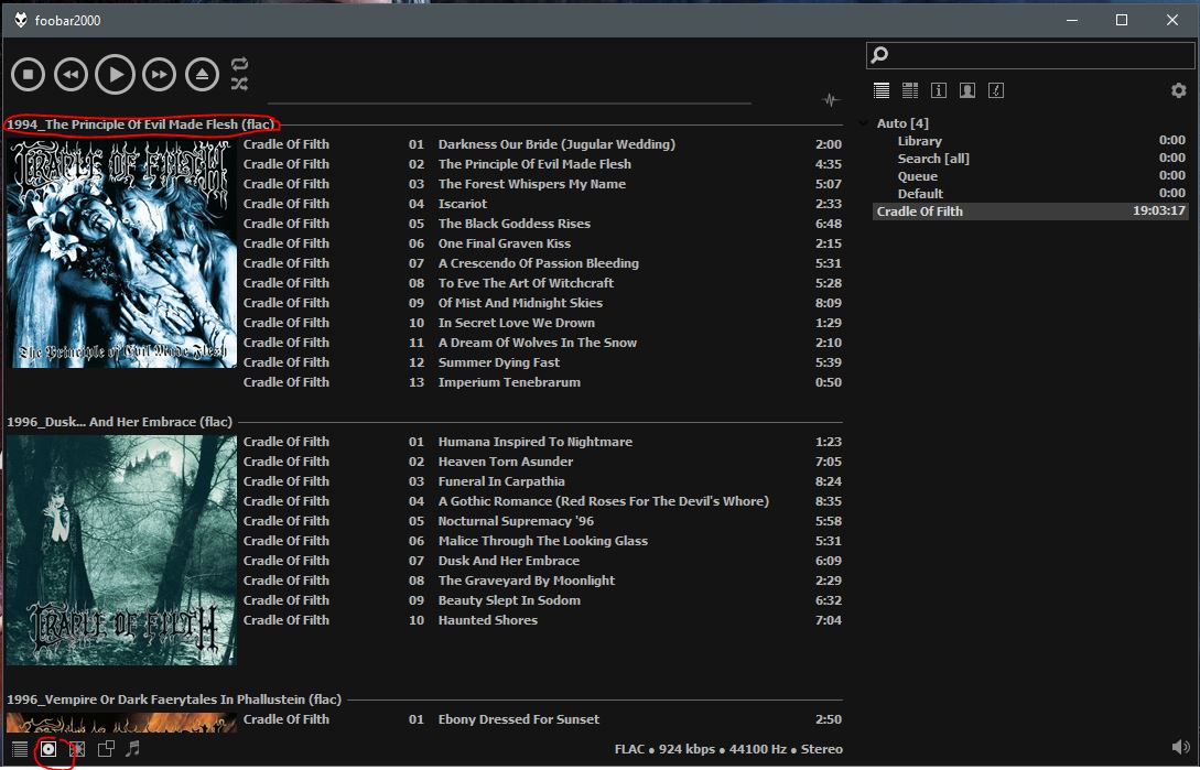

Возможно Вы не там смотрите.
нажать на альбом, что бы перейти на директорию выше.

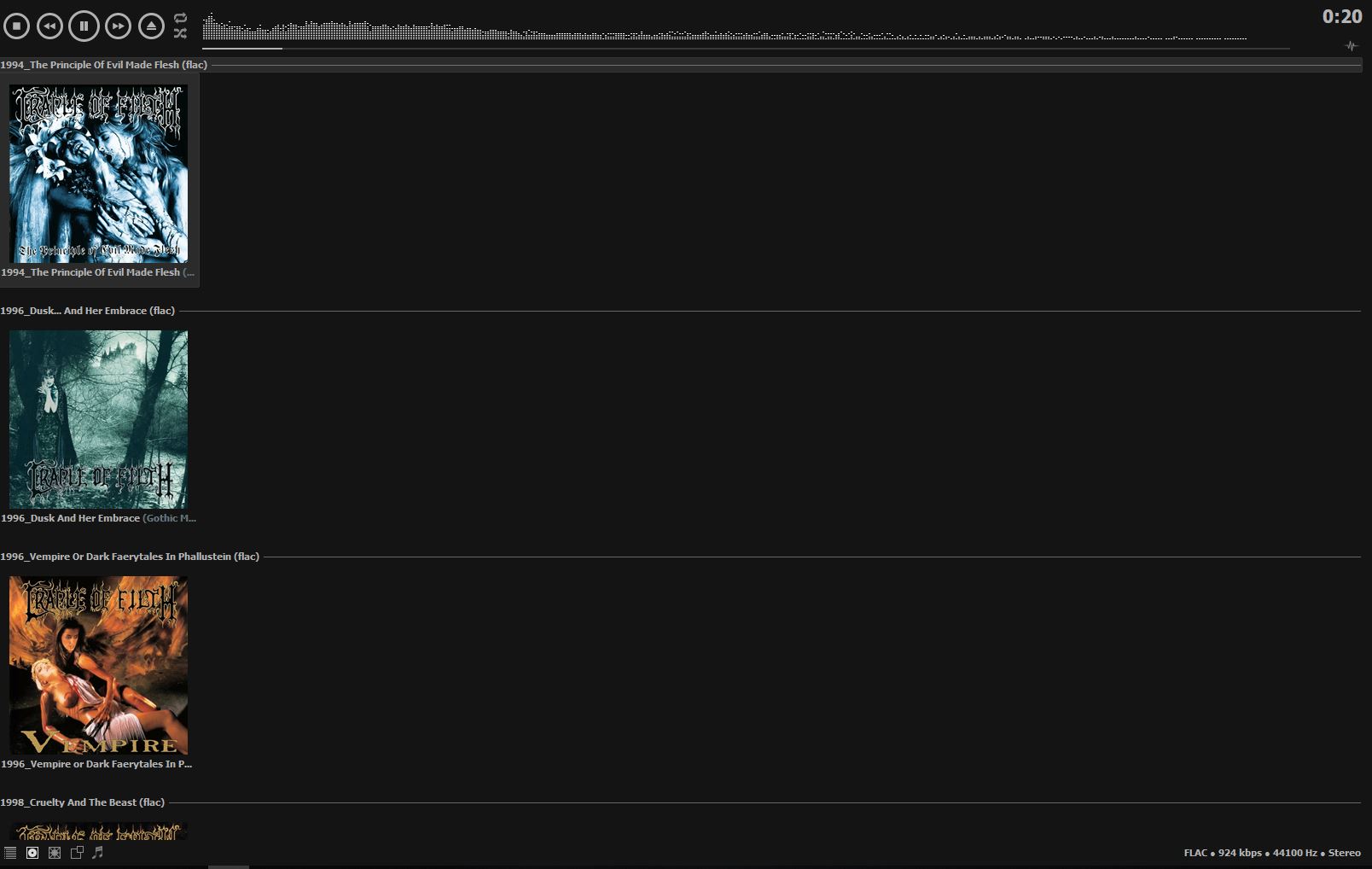

Сообщение #1385 LUR » 14.04.2019, 16:11
Cerberus:нажать на альбом, что бы перейти на директорию выше.
перешел, все норм.

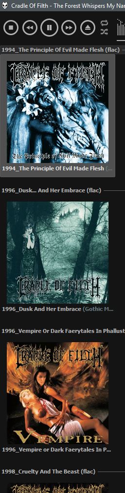

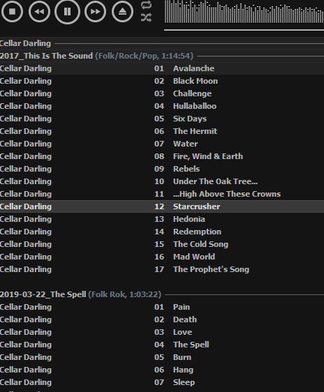

Сообщение #1386 Cerberus » 14.04.2019, 16:22
LUR:перешел, все норм.
странно. у меня вот так. английская версия

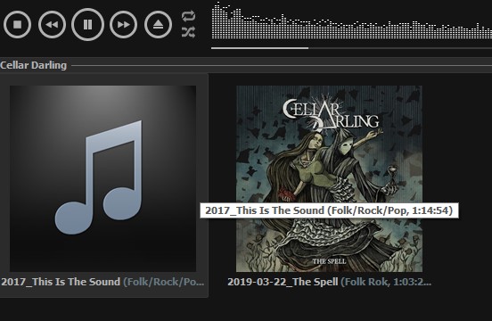

Сообщение #1387 LUR » 14.04.2019, 16:26

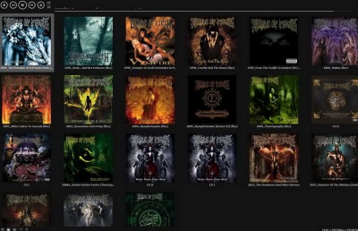

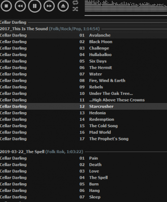

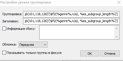

Cerberus, так с большего все норм у вас, только какой-то бред с альбомами CDI, CDII. Возможно вы не продублировали группировку и форматирование заголовка в настройках:

Сообщение #1388 Cerberus » 15.04.2019, 19:55
LUR:Возможно вы не продублировали группировку
все продублировано, но вот это отображение как на 2 скине лишнее, не знаю как избавиться.
есть настройки из сборки на Alex Realist foo_uie_esplaylist.dll вот если их использовать то отображается все как нужно, а если вручную прописывать то нет(

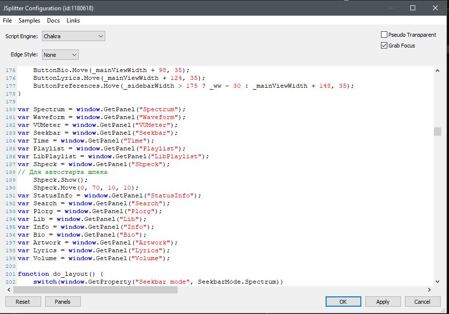

Сообщение #1393 Cerberus » 15.04.2019, 21:59
LUR:но доступ к конфигурации также возможен через Shift+Win+ПКМ
читал, я открыл а там один скрипт на весь фубар, что ли? я ожидал скрипт на каждый компонент)
а тут я как то не понимаю даже что на что исправлять. пробовал Prolg на Playlists менять, но видимо не то что то делаю)

Сообщение #1394 LUR » 15.04.2019, 22:01
Cerberus:там один скрипт на весь фубар, сто ли?
почти так и есть. в сборке используется несколько компонентов JSplitter и у каждого свой скрипт. Приведенный вами на скриншоте это корневой, который отвечает за расположение и изменение размеров всех компонентов визуально. Каждая панель имеет свое название, даются им названия в списке панелей (кнопка Panels). Потом в скрипте получить объект для управления ими GetPanel("имя панели"). Короче если вы не по скриптам, то это выходит за рамки обсуждения сборки.

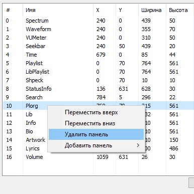

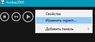

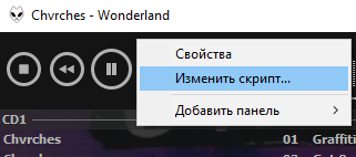

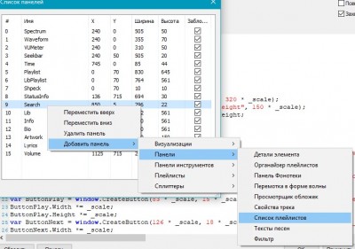

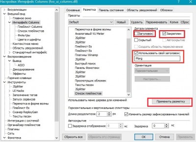

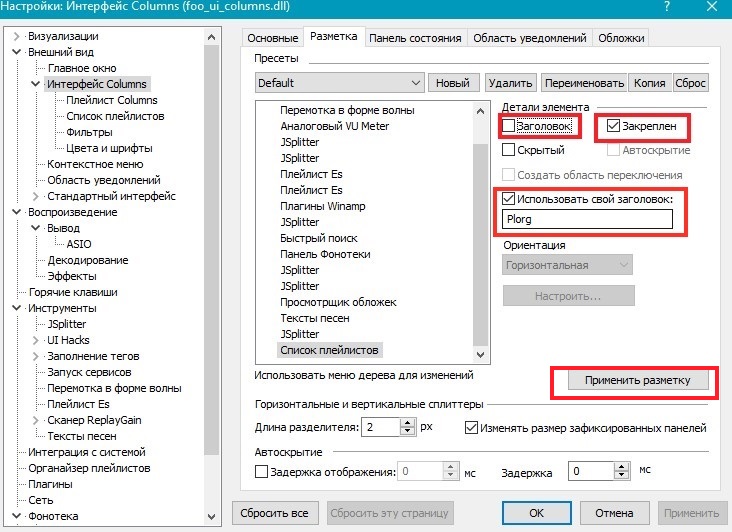

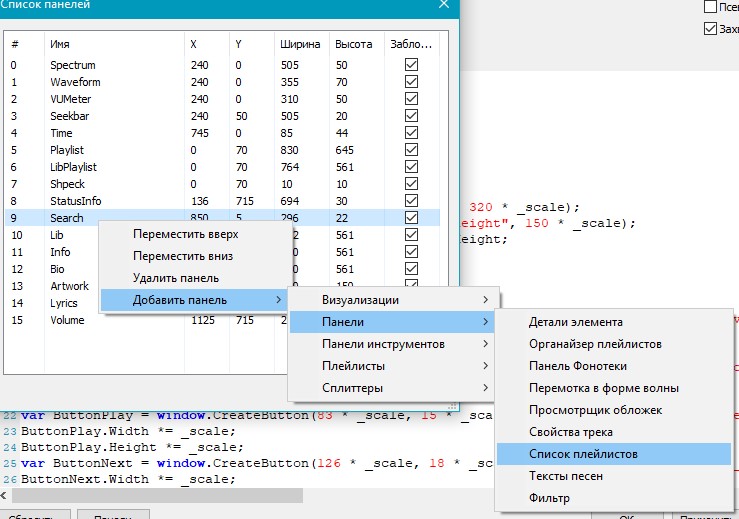

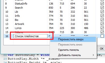

Сообщение #1396 LUR » 15.04.2019, 22:20
Cerberus:а как тогда заменить компоненты?
Покажу пример, дальше сами балуйтесь.

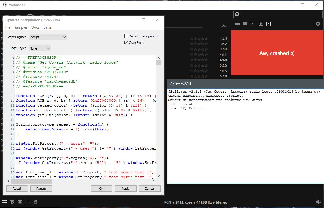

Сообщение #1397 Cerberus » 15.04.2019, 22:36
LUR:Покажу пример, дальше сами балуйтесь.
Спасибо уже что то понятно)
но вот скрипт выдает ошибку. что может быть не так?

Cerberus:но вот скрипт выдает ошибку. что может быть не так?
Все, что угодно. Вопрос к автору скрипта. В сообщении указана строка скрипта, где ошибка.

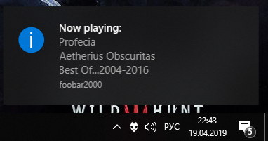

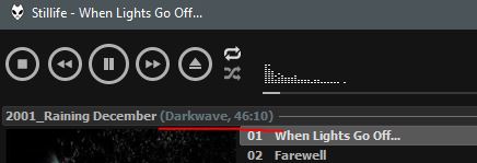

Сообщение #1400 Cerberus » 19.04.2019, 22:45
Привет! Подскажите как отключить это уведомление!
