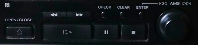

Изначально руководствовался, вписывая в дизайн модификации и дополняя функционал, тем что находится на расстоянии вытянутой руки уже 25 лет.
Эргономика (топография) элементов управления от инженеров-дизайнеров SONY
Что стоит отметить, так это то, что все элементы управления имеют как разные размеры так и форму! И это не вносит диссонанс, а наоборот дизайн подчёркивает общий стиль. Так же отмечу что более, интуитивно, удобного управления не встречал.
Теперь вернусь к своим кнопкам. Я не люблю размахивать мышью по всему экрану, поэтому нафаршировал свою сборку дублирующими друг друга функциями.
У меня при прослушивании новых треков, как правило, только одна комбинация групп элементов управления(отмечена красной линией) И естественно я решил расширить функционал (надо было давно так сделать), добавить быстрое переключение предустановленного времени и возможность прокрутки колесом мыши, что очень удобно. Для колеса мыши подобрал временной интервал в зависимости от времени перемотки, так, по моему, логично и удобно(По крайней мере значения можно заменить в скрипте).

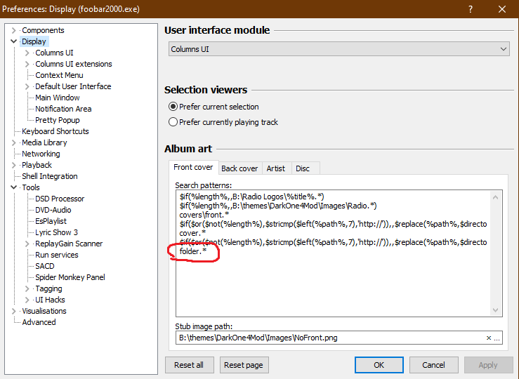

Hi guys, how can i display the artwork here using "folder" as a keyword if i don't have pictures in the metadata? Thank you.
slovak
С нами: 6 лет 4 месяца
Сообщение #158 kutuzof » 25.05.2020, 07:39
slovak, write down your name for the pictures. And if the image file is large, increase the value to the desired one.
