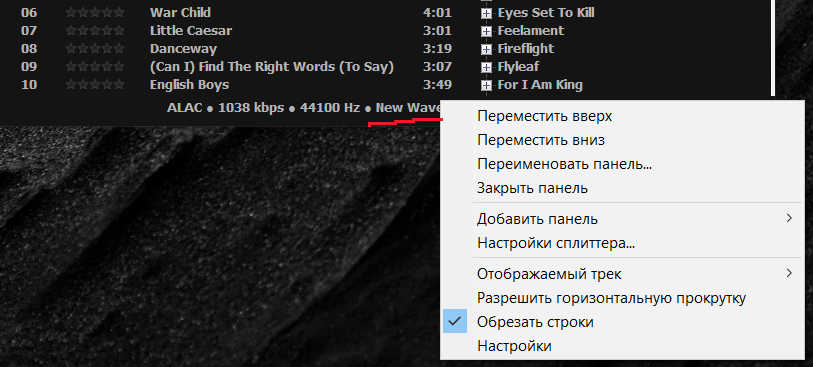

Приветствую,
Перешел с очень древней версии сборки на свежую и не могу настроить отображение жанра в свойствах трека. В старой версии я знал где настраивать, тут же менюшка другая совсем.
И подскажите как оценки перенести со старой версии в новую
Спасибо

Сообщение #1605 LUR » 12.07.2020, 21:42
maroders2:тут же менюшка другая совсем.
Вы что-то не туда полезли. Ни в одной ни в другой менюшке это не настраивается. Свойства трека это надо на треке тыкать, а не на панели.

LUR,
Мне в нижней строчке нужно что бы показывало Жанр трека. На первом скрине(старая версия) он есть, на втором(новая) - нет

maroders2:Мне в нижней строчке нужно что бы показывало Жанр трека
а. нет теперь такого, к сожалению. там теперь скрипт работает с указанными опциями. ну хорошо, подали мне идею сделать лучше.

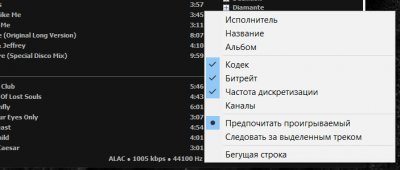

Тем не менее))) - нет ли возможности добавить в скрипт:
- отображение разрядности контента;
- вывод частоты дискретизации в кГц?
var DT_CENTER = 0x00000001;
var DT_RIGHT = 0x00000002;
var DT_VCENTER = 0x00000004;
var DT_WORDBREAK = 0x00000010;
var DT_CALCRECT = 0x00000400;
var DT_NOPREFIX = 0x00000800;
var DT_WORD_ELLIPSIS = 0x00040000;
var DT_SINGLELINE = 0x00000020;
ColourTypeCUI = {
    text: 0,
    selection_text: 1,
    inactive_selection_text: 2,
    background: 3,
    selection_background: 4,
    active_item_frame: 6
FontTypeCUI = {
    items: 0,
    labels: 1
ColourTypeDUI = {
    text: 0,
    background: 1,
    highlight: 2,
    selection: 3
FontTypeDUI = {
    defaults: 0,
    tabs: 1,
    lists: 2,
    playlists: 3,
    statusbar: 4,
    console: 5
var instancetype = window.InstanceType;
var g_font = null;
var _ww = 0, _wh = 0;
var g_textcolor = 0;
var g_backcolor = 0;
function get_font() {
    if (instancetype == 0) { // CUI
        g_font = window.GetFontCUI(FontTypeCUI.items);
    } else if (g_instancetype == 1) { // DUI
        g_font = window.GetFontDUI(FontTypeDUI.defaults);
        // None
get_font();
function get_colors() {
        g_textcolor = window.GetColourCUI(ColourTypeCUI.text);
        g_backcolor = window.GetColourCUI(ColourTypeCUI.background);
        g_textcolor = window.GetColourDUI(ColourTypeDUI.text);
        g_backcolor = window.GetColourDUI(ColourTypeDUI.background);
        // None
get_colors();
function on_size() {
    _ww = window.Width;
    _wh = window.Height;
    _textPos = 0;
function GetInfoText() {
    var preferNowPlaying = window.GetProperty("Prefer now playing", true);
    var title = "";
    if(window.GetProperty("Artist", false)) title += "%artist% ";
    if(window.GetProperty("Title", false)) title += "● %title% ";
    if(window.GetProperty("Album", false)) title += "● %album% '('%date%')' ";
    if(window.GetProperty("Codec", true)) title += "● %codec% ";
    if(window.GetProperty("Bitrate", true))
        title += preferNowPlaying && fb.IsPlaying ? fb.TitleFormat("● %bitrate% kbps ").Eval() : "● %bitrate% kbps ";
    if(window.GetProperty("Sample rate", true)) title += "● %samplerate% Hz ";
    if(window.GetProperty("Channels", true)) title += "● $caps(%channels%)";
    if(title[0] == '●') title = title.substr(2);
    var metaDb = null;
    if(preferNowPlaying && fb.IsPlaying) metaDb = fb.GetNowPlaying(); else metaDb = fb.GetFocusItem();
    if(!metaDb) return "";
    return fb.TitleFormat(title).EvalWithMetadb(metaDb);
var _text = GetInfoText();
var _textPos = 0;
var _timer = null;
function StartCrawline() {
    if(_timer != null) StopCrawline();
    _timer = window.SetInterval(function(){
        _textPos -= 20;
    }, 1000);
function StopCrawline() {
    if(_timer == null) return;
    window.ClearInterval(_timer);
    _timer = null;
if(window.GetProperty("Crawline", false)) StartCrawline();
    gr.FillSolidRect(0, 0, _ww, _wh, g_backcolor);
        var textWidth = gr.CalcTextWidth(_text, g_font);
        gr.GdiDrawText(_text, g_font, g_textcolor, _textPos, 0, textWidth, _wh, DT_VCENTER | DT_SINGLELINE | DT_CALCRECT | DT_NOPREFIX);
        if(textWidth <= _ww)
            if(_textPos < 0)
                gr.GdiDrawText(_text, g_font, g_textcolor, _textPos + _ww, 0, textWidth, _wh, DT_VCENTER | DT_SINGLELINE | DT_CALCRECT | DT_NOPREFIX);
            if(_textPos <= -textWidth) _textPos += _ww;
        else
            if(_textPos + textWidth + 50 < _ww)
                gr.GdiDrawText(_text, g_font, g_textcolor, _textPos + textWidth + 50, 0, textWidth, _wh, DT_VCENTER | DT_SINGLELINE | DT_CALCRECT | DT_NOPREFIX);
            if(_textPos <= -textWidth) _textPos = 50;
    else
        gr.GdiDrawText(_text, g_font, g_textcolor, 0, 0, _ww - 2, _wh, DT_VCENTER | DT_RIGHT | DT_WORDBREAK | DT_CALCRECT | DT_NOPREFIX);
    if(window.GetProperty("Prefer now playing", true))
    if(!window.GetProperty("Prefer now playing", true) || !fb.IsPlaying)
function on_font_changed() {
    get_font();
    get_colors();
var MF_ENABLED = 0x00000000;
    var menu = window.CreatePopupMenu();
    menu.AppendMenuItem(MF_ENABLED, 10, "Исполнитель");
    menu.AppendMenuItem(MF_ENABLED, 20, "Название");
    menu.AppendMenuItem(MF_ENABLED, 30, "Альбом");
    menu.AppendMenuSeparator();
    menu.AppendMenuItem(MF_ENABLED, 40, "Кодек");
    menu.AppendMenuItem(MF_ENABLED, 50, "Битрейт");
    menu.AppendMenuItem(MF_ENABLED, 60, "Частота дискретизации");
    menu.AppendMenuItem(MF_ENABLED, 70, "Каналы");
    menu.AppendMenuItem(MF_ENABLED, 80, "Предпочитать проигрываемый");
    menu.AppendMenuItem(MF_ENABLED, 81, "Следовать за выделенным треком");
    menu.AppendMenuItem(MF_ENABLED, 90, "Бегущая строка");
    menu.CheckMenuItem(10, window.GetProperty("Artist", false));
    menu.CheckMenuItem(20, window.GetProperty("Title", false));
    menu.CheckMenuItem(30, window.GetProperty("Album", false));
    menu.CheckMenuItem(40, window.GetProperty("Codec", true));
    menu.CheckMenuItem(50, window.GetProperty("Bitrate", true));
    menu.CheckMenuItem(60, window.GetProperty("Sample rate", true));
    menu.CheckMenuItem(70, window.GetProperty("Channels", true));
    menu.CheckMenuRadioItem(80, 81, window.GetProperty("Prefer now playing", true) ? 80 : 81);
    //menu.EnableMenuItem(window.GetProperty("Prefer now playing", true) ? 80 : 81, 1);
    menu.CheckMenuItem(90, window.GetProperty("Crawline", false));
    var ret = menu.TrackPopupMenu(x, y);
    switch(ret)
        case 10:
            window.SetProperty("Artist", !window.GetProperty("Artist"));
        case 20:
            window.SetProperty("Title", !window.GetProperty("Title"));
        case 30:
            window.SetProperty("Album", !window.GetProperty("Album"));
        case 40:
            window.SetProperty("Codec", !window.GetProperty("Codec"));
        case 50:
            window.SetProperty("Bitrate", !window.GetProperty("Bitrate"));
        case 60:
            window.SetProperty("Sample rate", !window.GetProperty("Sample rate"));
        case 70:
            window.SetProperty("Channels", !window.GetProperty("Channels"));
