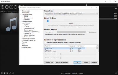

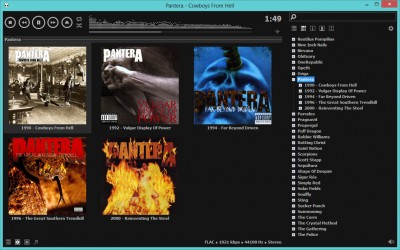

Сообщение #1781 Edifier » 11.10.2021, 11:47
Здравствуйте. Подскажите, как можно сделать, чтобы в фонотеке отображались альбомами, а не просто списком при воспроизведении? Фото 1 - у меня так, фото 2 - хотелось бы так сделать.
Edifier
С нами: 8 лет 8 месяцев
Сообщение #1782 LUR » 11.10.2021, 15:16
Edifier:фото 2 - хотелось бы так сделать.
Двойной клик на заголовке альбома в списке. Только переключитесь на другой вид плейлиста.

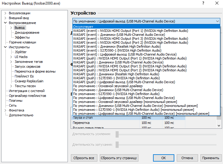

Сообщение #1784 Edifier » 13.10.2021, 21:03
Не знаю, в чём причина, но после установки WASAPI при воспроизведении через него постоянно "цыкает". Может кто-нибудь сталкивался с такой проблемой?
Edifier
Сообщение #1785 Azaza » 13.10.2021, 22:21
Edifier:после установки WASAPI при воспроизведении через него постоянно "цыкает"
Речь идёт о https://www.foobar2000.org/components/view/foo_out_wasapi ? А как работает встроенный вывод через WASAPI exclusive (в списке с выбором устройств он отмечен как [exclusive])? Если он работает нормально, то незачем использовать отдельный компонент.

Сообщение #1786 Edifier » 13.10.2021, 22:41
Azaza:Речь идёт о https://www.foobar2000.org/components/view/foo_out_wasapi ? А как работает встроенный вывод через WASAPI exclusive (в списке с выбором устройств он отмечен как [exclusive])? Если он работает нормально, то незачем использовать отдельный компонент.

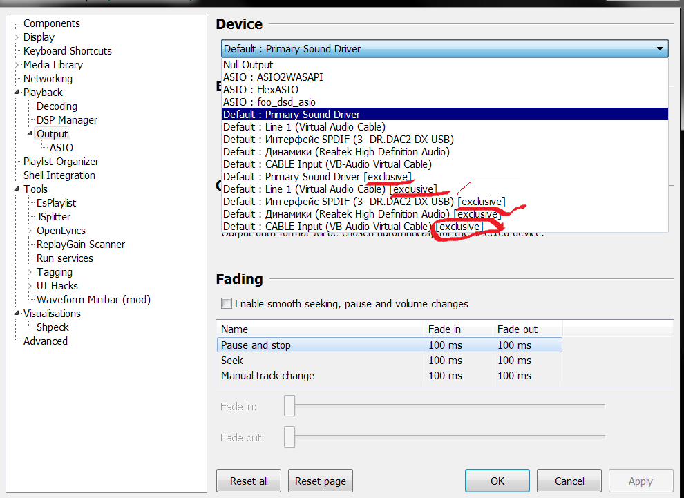

Да, я ставил этот именно этот плагин, так как других васапи не отображалось, вот скрин

Сообщение #1787 Azaza » 13.10.2021, 22:46
Edifier, вот тоже скрин
Так как же работает встроенный вывод через exclusive - нормально или с той же проблемой?

Сообщение #1790 Edifier » 13.10.2021, 23:01
Azaza я извиняюсь, не тот скрин скинул. У меня все WASAPI цыкают в нём, а по умолчанию в монопольном режиме выдаёт "ошибка воспроизведения. не поддерживаемый формат".

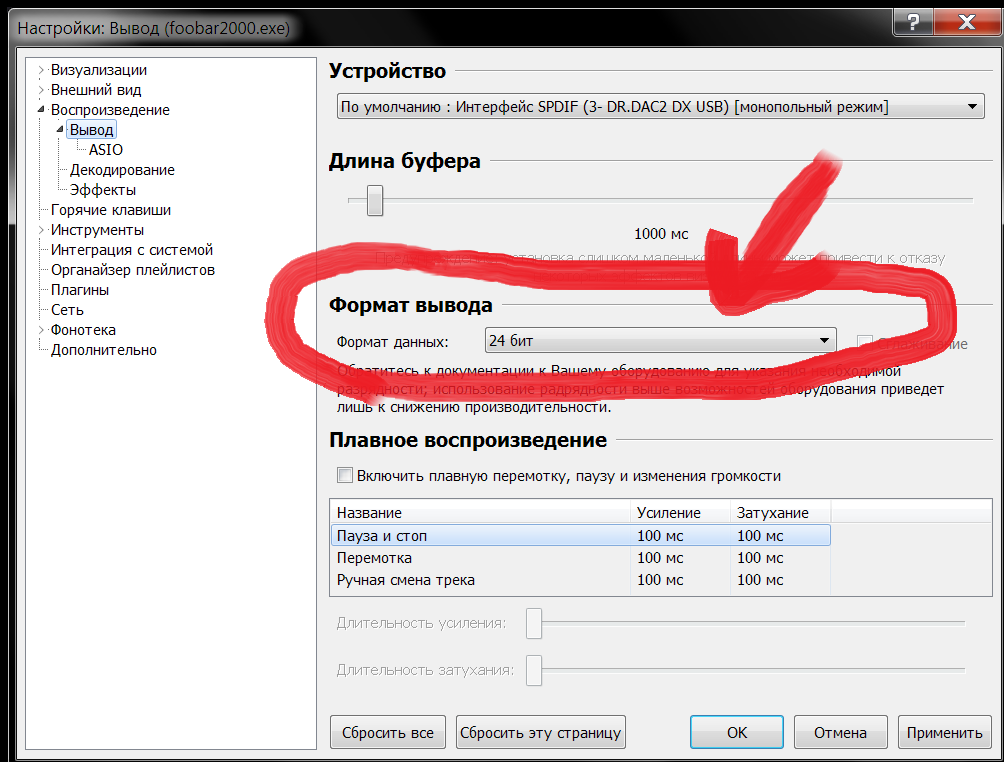

Сообщение #1793 Azaza » 13.10.2021, 23:13
Edifier, я про формат данных спрашивал.
И в сообщении об ошибке после слов "Ошибка воспроизведения. Неподдерживаемый формат" там ещё должен быть текст.

Сообщение #1799 vladj » 14.10.2021, 12:10
Edifier:Замкнутый круг какой-то

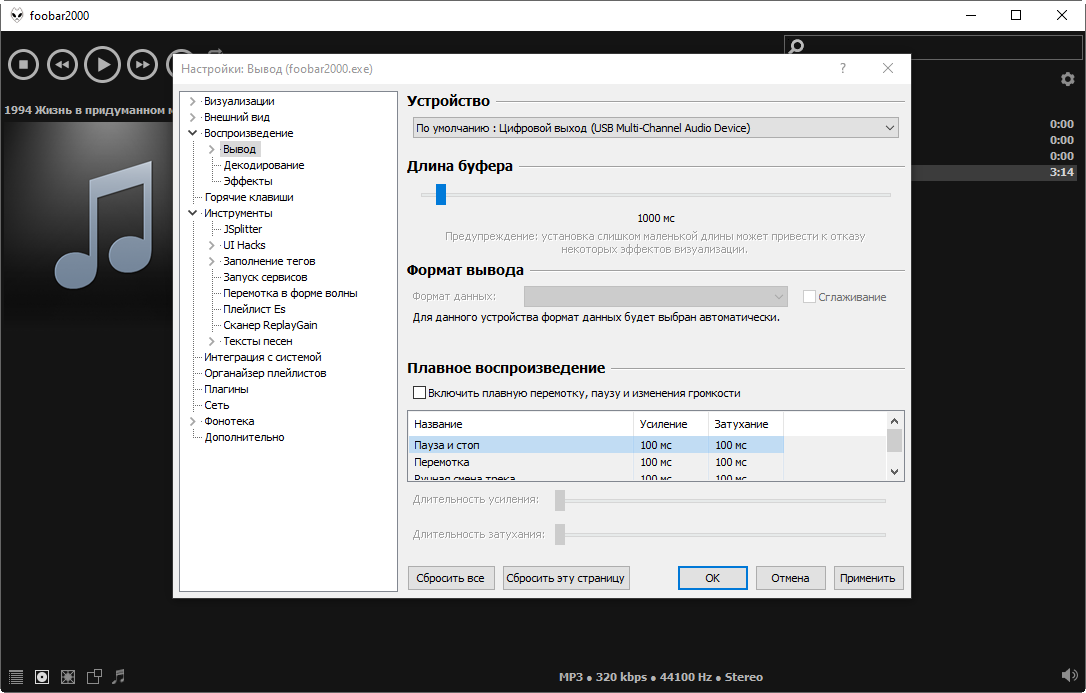

Ни какого круга, а куча не нужных устройств в звуке и не нужные драйвера. Отключишь устр-ва в панели Звук, не будет этой шняги в настройках вывода фубара. Версия фубара и кто автор сборки роли никакой вообще не играют. Вот пример элементарной настройки. Вывод по spdif с матери, два устройства потому, что есть вывод и по коксу и по оптике. Драйвра на Реалтек не устанавливались, работают только сток, те, что винда ставит при её установке.
В диспетчере только пара строк, реалтековская и для вывода по hdmi. В свойствах spdif до лампочки битность и частота, ибо выводим по wasapi.
В настройках вывода нет привязки к цапу и драйвера на него не установлены. Если включу один вывод, то идёт на ресивер по оптике , второй точно так-же называется, только с него вывод по коксу на цап. То что 16 бит до лампочки, на ресивер приходит (он пишет на дисплее 24/192000) сырой поток.
Если на цапе нет автомата частоты, выброси его, замени на нормальный что-бы в дальнейшем вопросов по звуку больше не было. Плагин wasapi любой старенький... а то тут шаред-ни шаред...
