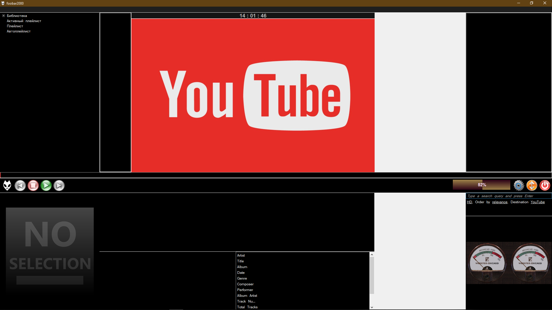

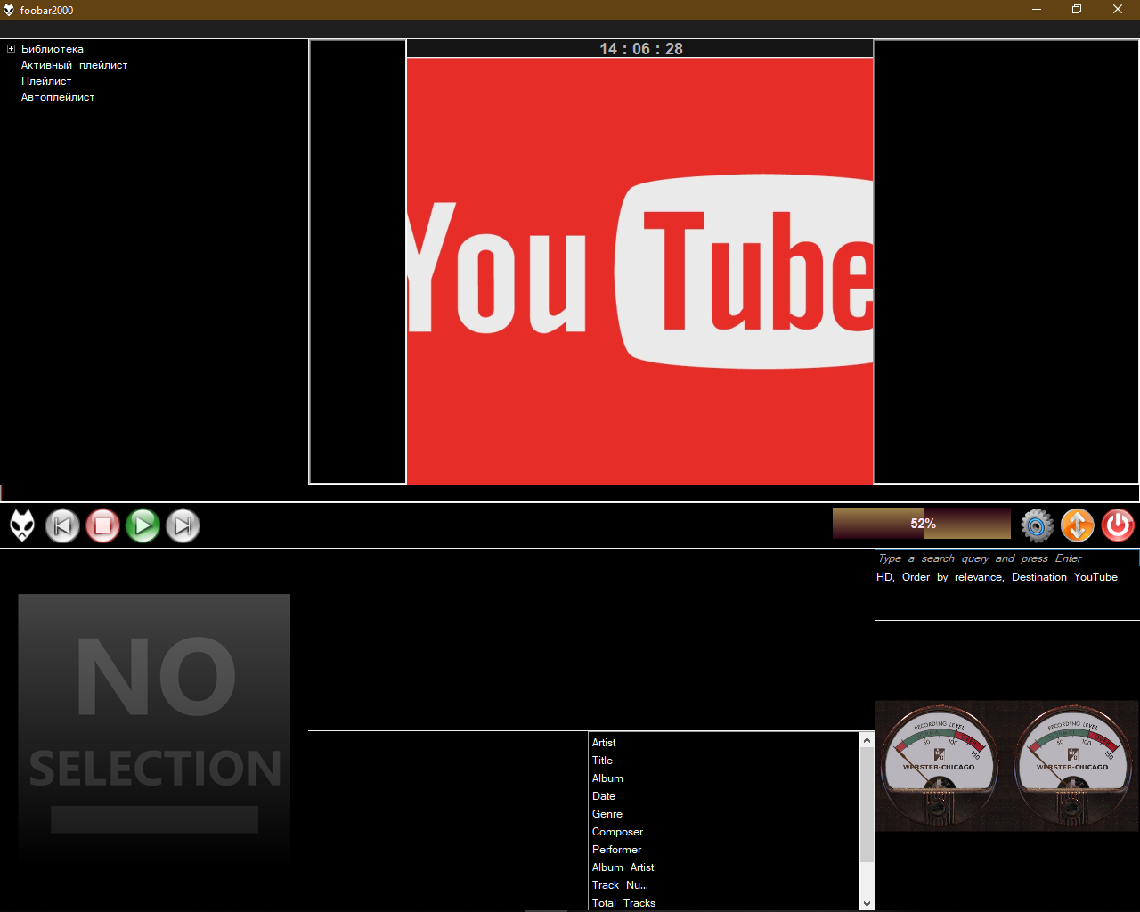

maniac736,на разрешении 1920x1080 проигрыватель разорвало :eek:
Добавлено спустя 4 минуты 13 секунд:
maniac736, а на разрешении 1280*1024 соеденило :clap:
Добавлено спустя 1 минуту 23 секунды:
Буду разбираться,спасибо.

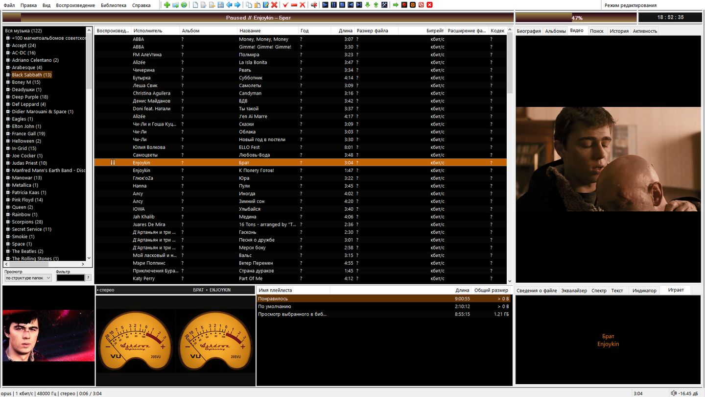

Данный интерфейс можно сделать и в Стандартном (DUI), добавив например foo_jscript_panel (в его комплекте есть много необходимых скриптов) и другие необходимые компоненты. Создаем макет с необходимым расположением панелей, сделал как на верхнем в теме скриншоте и вставляем в них необходимые скрипты / компоненты:
Используя скрипты идущие с foo_jscript_panel, несколько сторонних скриптов и компонентов можно получить например следующее, без всяких проблем:

MC Web, стандартный интерфейс работает без нареканий на любом разрешении монитора,а вот с Columns только на 1920x1080.

SergPuh.68, на таком разрешении он у вас работает потому что это я так сделал. CUI + PSS дают возможность адаптировать интерфейс очень хорошо. Просто я заложил лишь самые основы - дальше вам флаг в руки как говорится. А вот по тому поводу что я писал о зависании - я в конечном итоге в вашей сборке удалил элементы youtube и video. Тогда он начал вести себя нормально.

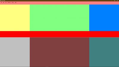

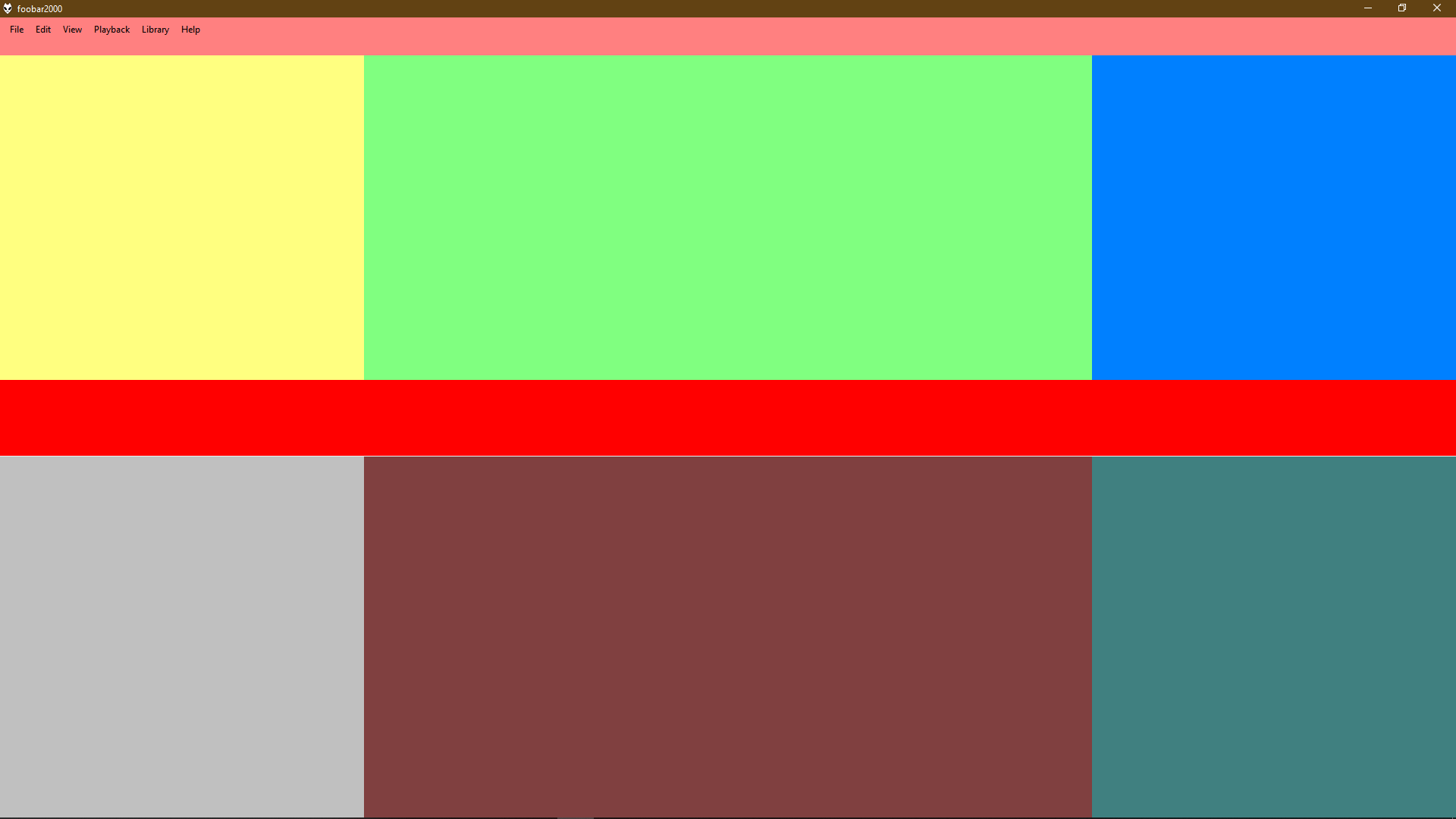

SergPuh.68, это вам для начала, я порезал ваш скриншот на "компоненты", добавил в дефолтный плеер CUI и PSS и скомпоновал картинки-компоненты. В архиве плеер и отдельно скрипт - дерзайте.

Поменял картинки на PSS, помеченные цветом для наглядности, файл экспорта настроек в архиве.

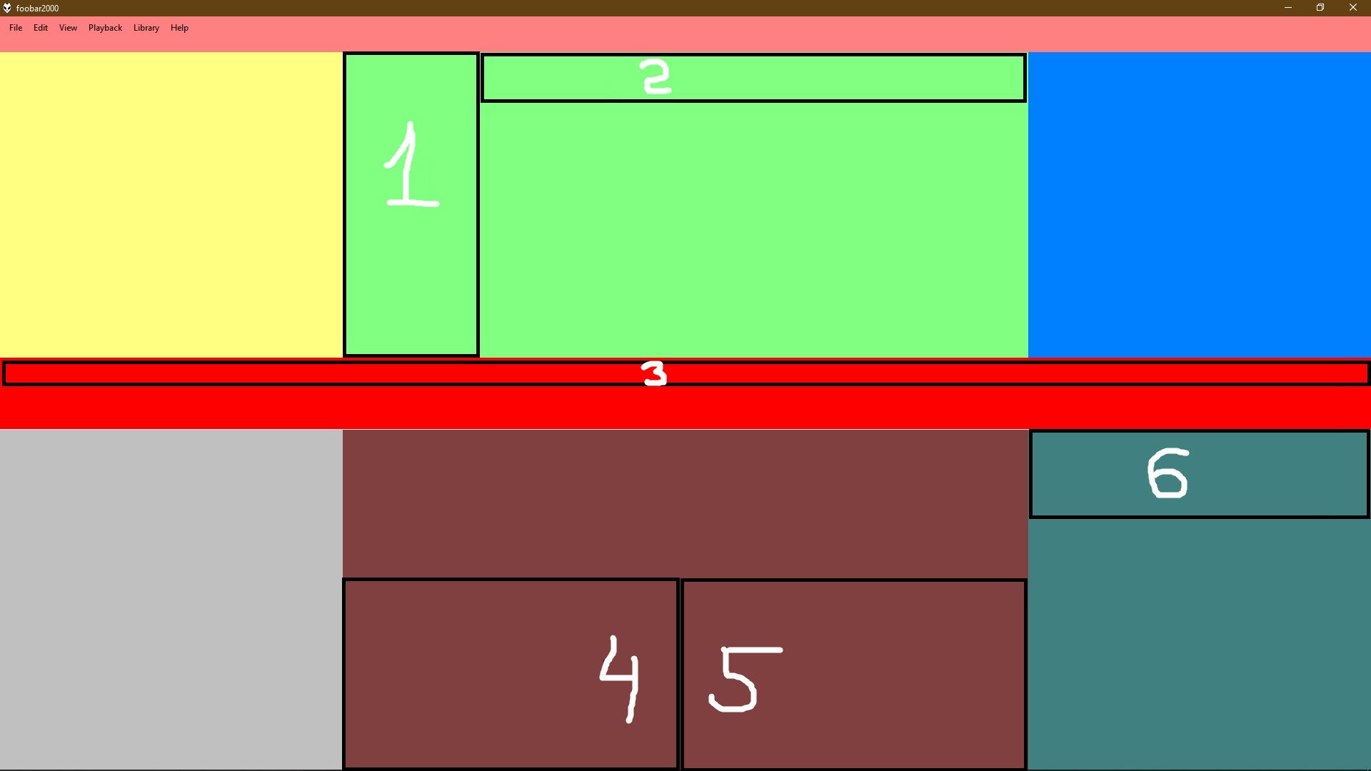

Теперь осталось совсем чуть чуть,вставить ещё 6 панелек PSS.

SergPuh.68:Теперь осталось совсем чуть чуть,вставить ещё 6 панелек PSS.
ОК. Покажу еще один способ.
