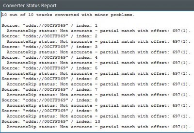

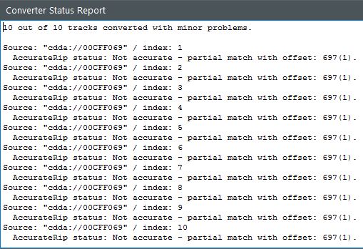

Сообщение #211 Cerberus » 29.11.2016, 23:48
вопрос по конвертации!
после конвертации CD в флак выдает такие ошибки. Помогите разобраться почему!

Сообщение #212 megane68 » 29.11.2016, 23:56
postED:Ответ - без потерь никак. FLAC не поддерживает высокий bit depth, его потолок - 24 бита (точнее по спецификациям он может брать 32, но нынешние реализации как декодера, так и энкодера ограничиваются 24 битами). А 32 и 32 float, если не ошибаюсь, полностью берут только Wavpack и OptimFROG.
Для вавпаков и оптимфрогов аутуально 32, так как есть режим кодирования с потерями. Для беспотерьного сжатия 24 можно сказать потолок.
Добавлено спустя 10 минут 39 секунд:
Cerberus:после конвертации CD в флак выдает такие ошибки. Помогите разобраться почему!
Вероятно это ошибки чтения. Пробуйте рипать в Exact Audio Copy.

Сообщение #214 Azaza » 30.11.2016, 10:49
Cerberus, контрольные суммы треков не сошлись с базой АccurateRip. Ни на что не влияет.

Сообщение #216 megane68 » 30.11.2016, 11:53
Azaza:Cerberus, контрольные суммы треков не сошлись с базой АccurateRip. Ни на что не влияет.
Только в том случае, если ошибок не было. EAC умеет делать рип в режиме test&copy и сравнивать CRC нескольких проходов.

Aliado_71:Cerberus, возможно рипаете пиратский диск
А возможно в базе нет рипа с SACD. На сколько я понимаю Cerberus рипает CD-DA слой с SACD, судя по тому, что он этот же вопрос задал в теме SACD.
