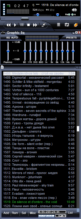

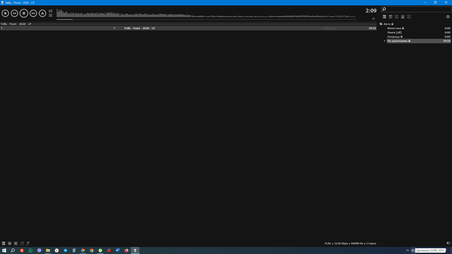

Добра всем. Спасибо распаковал. Даже работает фубар. Юзаю его лет 10, даже не помню когда первый раз с ним связался. Все время простой версией пользовался, "Огрызок". тут увидел возможность с красивым интерфейсом познакомиться. Попробовать. Да, распаковал установил - нектороые файлы не видит к примеру образ диска, так нет?
Интерфейс просто черный, еще надо с ориентиоваться где что есть из управления. Это наверно у меня так. У всех красиво, как у автора, у меня как вссегда.
Что то можно с этим сделать как у автора??7
Заранее благодарен.

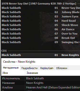

Здравствуйте! Спаксибо за сборку. Пользуюсь давно. Недавно решил попробовать что-то ещё - но нет, просто обновил эту :smile: .
Вопрос: У меня некоторые папки для образов CD являются вложенными в основную папку альбома и поэтому названы CD1 и CD2. Соответственно в плейлисте название альбома выглядит, например, "CD1" и не понятно - что за альбом.
Можно ли изменить источник данных названия папки в плейлисте?
В тоже время тэги у меня прописаны правильно. Вот если бы название альбома в плейлисте прописывалось из "Названия альбома" в метаданных..
Папки переименовывать не хочу - *.fpl испортятся (их много)
dtdn03
С нами: 1 год 2 месяца

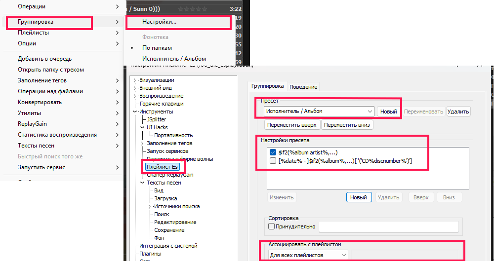

Сообщение #2134 LUR » 31.05.2025, 20:49
dtdn03:У меня некоторые папки для образов CD являются вложенными в основную папку альбома и поэтому названы CD1 и CD2. Соответственно в плейлисте название альбома выглядит, например, "CD1" и не понятно - что за альбом.

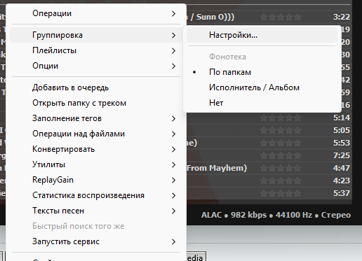

Это потому что вы пользуетесь просто плейлистом, а не Фонотекой. Если вы добавите свою музыку в Фонотеку и выберите в качестве источника плейлист "Фонотека" в правой боковй панели, то будет отображаться с учетом тегов, но со своим форматированием "Исполнитель / Альбом".
Ну а если по делу, то просто для определенных плейлистов (в том числе плейлист "По умолчанию") по умолчанию настроен определенный вид группировки.

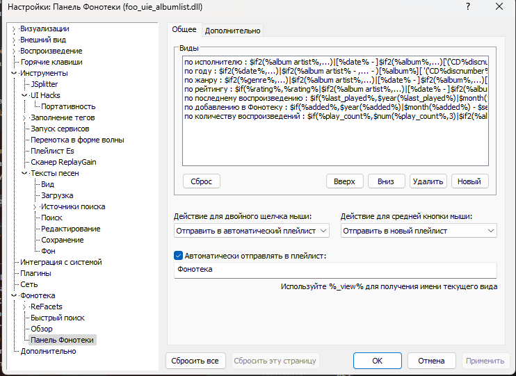

Вы можете изменить группировку для плейлиста из меню выше или создать свою собственную и группировать плейлист как угодно. Там немного можно заблудиться в процессе экспериментов, но вещь достаточно гибкая.
По такому же принципу кстати настраивается и Панель Фонотеки. Есть заготовленные пресеты, а можно создавать свои

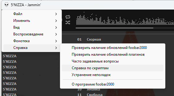

Используется "скриптовый" собственный язык плеера, справка по нему имеется:

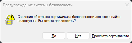

Сообщение #2138 angel-fear » 26.06.2025, 02:25
Здравствуйте!
Подскажите, пожалуйста, из-за чего может появляться это окошко? Как его побороть?
Спасибо.
angel-fear
Сообщение #2139 LUR » 09.07.2025, 19:12
angel-fear, поставить все последния обновления операционной системы.

Сообщение #2140 HCN » 18.07.2025, 13:23
LUR,
Никак не пойму, как в русской сборке полноценно вывести необходимое отображение "номер - исполнитель - композиция - продолжительность" и убрать всю ненужную ерунду (альбомы, год, рейтинг, расширение), вносящие лишь путаницу и делающие прослушивание большого кол-ва песен довольно неудобным. Видимо, через фонотеку и группировку в оной, но там нет требуемой схемы вывода, необходимые тэги вообще не прописаны что-ли? В итоге получается тотальный хаос. К тому же, не работает поиск по ключевым словам - вообще никакой реакции на вводные, либо я что-то явно не так понимаю.
Нужно самое элементарное, но удобное отображение, с возможностью полноценно управлять списком воспроизведения.
Как пример
