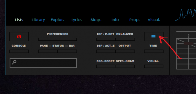

Небольшое обновление верхней бар панели. Кнопки становятся видимыми при наведении курсора.

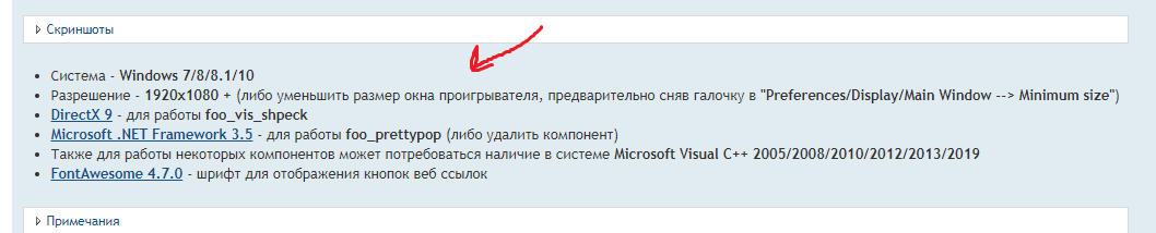

Кто то может подсказать, как уменьшить размеры картинки самого плеера на рабочем столе? ( Уж слишком большой получается))). Версия (SMS)1.5.6
Lampa855
С нами: 5 лет 6 месяцев
Сообщение #246 kutuzof » 01.11.2020, 19:09
Lampa855, в шапке всё написано.
Репутация: 292
Сообщение #247 Lampa855 » 04.11.2020, 09:58
Спасибо Вам, тупанул и пропустил по невнимательности)))

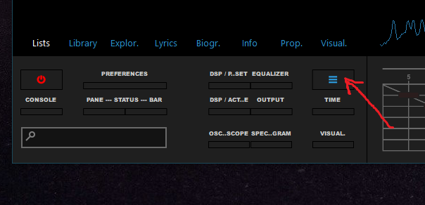

По картинке, в принципе подойдёт, но ты можешь сделать меньше по высоте. Координаты кнопки "меню" та которая из 3 линий самая большая: 1674, 462, 150, 72. То есть, с лева на право от начала картинки 1674 пикселя и так далее, ты не попал в систему координат))) Сделаю сам, то есть обрежу твою под размер. И да, я нечего не задумал, а уже как месяц назад всё сделал у себя когда кортел над MPV, всё по ходу оттуда и перекочевало в сборки(долго рассказывать)

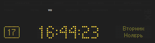

AHAPXICT, приветствую! Не могу понять с твоими скриптами (из твоей сборки) сравнивал, вроде всё сходится, но есть одна маленькая проблемка. Если в режиме "Stop" включить автопереключение VU Meter 2, почему то не убирается надпись VU. В твоей убирается вместе со значком стрелки.
Репутация: 292
Сообщение #257 AHAPXICT » 17.11.2020, 17:48
kutuzof, приветствую! Я знаю и видел это и знал что ты спросишь.
Прошу понять меня правильно, я тебе раньше говорил об этом(про умножение на попугаев и деление на крокодилов), это блин как бы ..., не хотел над этим просидеть час, поэтому оставил так. Тут в чём проблема, эти "му.." сделали не масштабированные окна у панелей и на моём мониторе не видно нечего..., поэтому приходится самому как.., постоянно окно совать, которое из за "му" с майкрософта постоянно на весь экран норовит открыться. Это же садомазохизм получается, а мне это не нравится.
Там в коде всё верно, таймер просто не очищает нужную выделенную область, которую как ты понял я не просчитал(по уважительной причине) Я сейчас покажу как сделать.
Приблизительно область для перересовки окна:
Нужно, так проще, добавить ещё одну строку, временно, для наглядности выделенной области.
gr.FillSolidRect(ww * 15 / 50, ww * 3 / 55, ww * 33 / 1200, ww / 14, RGBA(0,0,0,185));
Тут уже почти нормально. И умножать-делить, делить и умножать и опять умножать, пока не будет достигнут приемлемый результат. А потом полученные результаты скопировать вставить в window.RepaintRect() для on_mouse_mbtn_up и vu_timer.
Ещё раз приношу извинения, про филонил каюсь.
