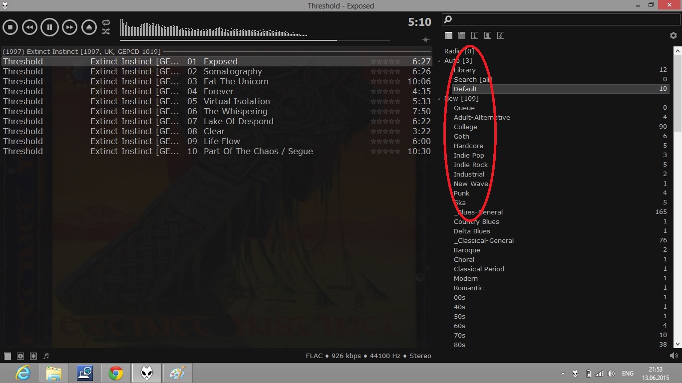

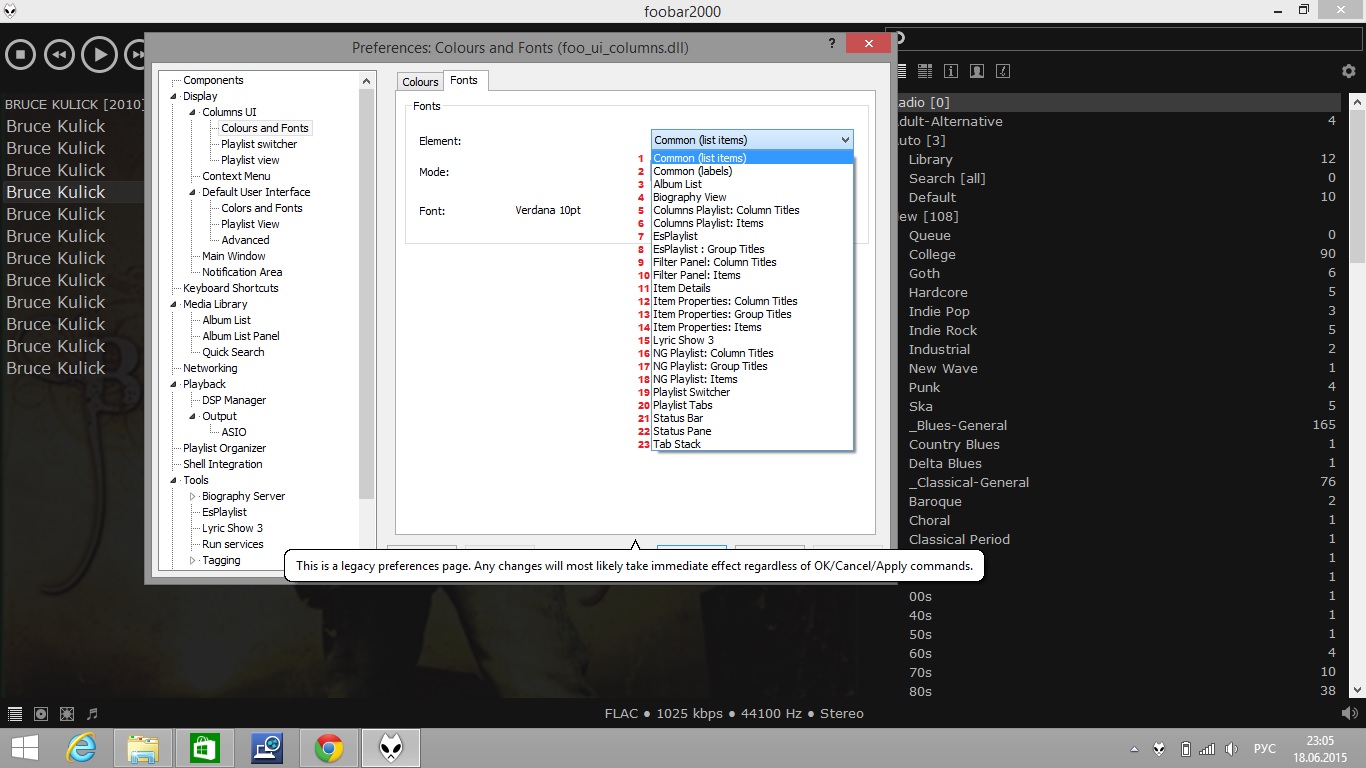

Добрый день! Подскажите, пожалуйста, где регулируется размер шрифта в этой колонке? Уже все пункты перебрал в элементах Columns UI Colours and Fonts, как называется эта колонка? И как избавиться от белой полосы прокрутки справа? Спасибо!

Сообщение #482 vladj » 13.06.2015, 17:50
Настройки > интерфейс Columns > Цвета и шрифты > Шрифты > Элемент - Список плейлистов > Режим - Собственный > Изменить

Сообщение #483 prog333 » 18.06.2015, 16:19
vladj, у меня английская версия, где там список плейлистов? Я пункты пронумеровал, ткните пальцем, плиз!

Сообщение #484 simmons » 18.06.2015, 17:30
PLAYLIST SWITCHER - Номер 19
Сообщение #485 prog333 » 19.06.2015, 12:55
simmons, vladj Спасибо, но у меня в Playlist Switcher шрифт не меняется, стоит такой, какой установлен в Common (list items), т.е. общий. Возможно, причина в том, что я использую широкий правый столбец /viewtopic.php?p=49576#p49576

Сообщение #486 vladj » 19.06.2015, 13:10
Ширина панели не связана со шрифтами. Шрифт устанавливаемый должен быть в системе, если сборка инсталлирована
в систему (а не портабельная на пользовательском разделе), возможно контроль учётных записей не даёт менять или антивирь.
Проблем нет с изменением шрифта в этой панели....ща ещё попробовал спецом поменять, всё прекрасно изменяется.

Сообщение #487 prog333 » 19.06.2015, 15:10
vladj, ну точно, у меня портабельная сборка! Поступил по-другому: установил общим (Common) тот шрифт, который мне нужен в списке плейлистов и потом изменил шрифты в других разделах (там, где до этого был общий шрифт).

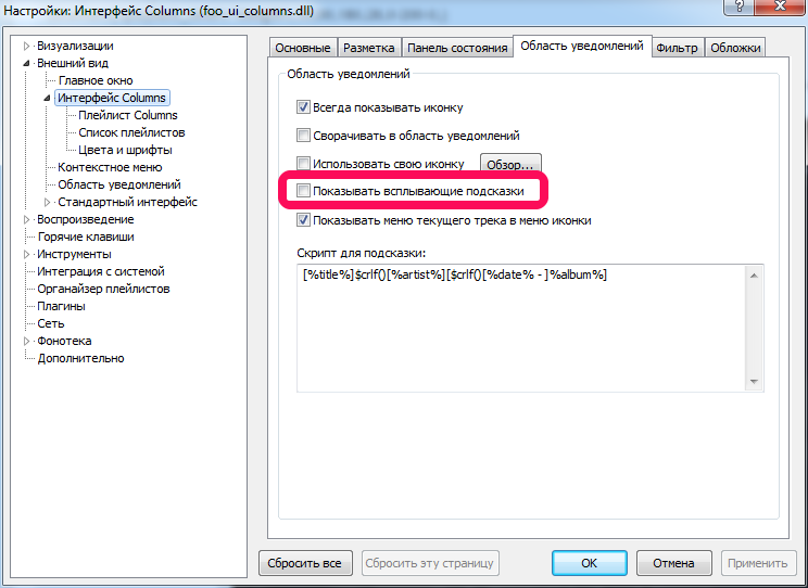

9) Как убрать оповещения в настройках фубара? Вроде все отключил, но вспылвают все-равно Изображение

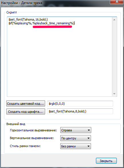

10) Мне лично было бы удобнее отображение того времени, сколько осталось, а не сколько прошло. Как изменить?

riv:9) Как убрать оповещения в настройках фубара? Вроде все отключил, но вспылвают все-равно
Да, тут есть небольшая путаница. Этим ведает плагин, на котором построен интерфейс сборки, и настраивается оно так:

riv:10) Мне лично было бы удобнее отображение того времени, сколько осталось, а не сколько прошло. Как изменить?
Измените в настройках панели, ПКМ на времени - Настройки

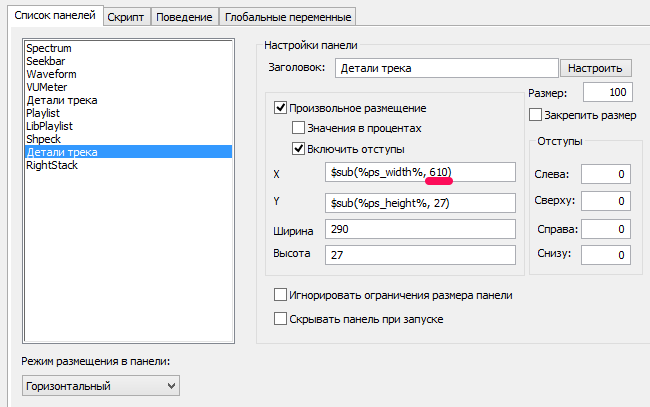

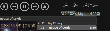

1. Как Детали трека, выровнять влево. Вот у меня к примеру стало так (1я сноска): Изображение
И я не могу разобраться как выровнять ее влево, места там много, но как его задействовать? Как сместить Детали трека влево?
2. По верхнему скриншоту, 2я сноска. Где сменить ее на форму %date%: %artist% - %album% ?

riv:Как Детали трека, выровнять влево
Регулируйте формулой. Число которое сейчас 610 чем больше, тем левее строка.
riv:Где сменить ее на форму %date%: %artist% - %album% ?
По-моему конкретно в данном плагине плейлиста это нельзя изменить.
