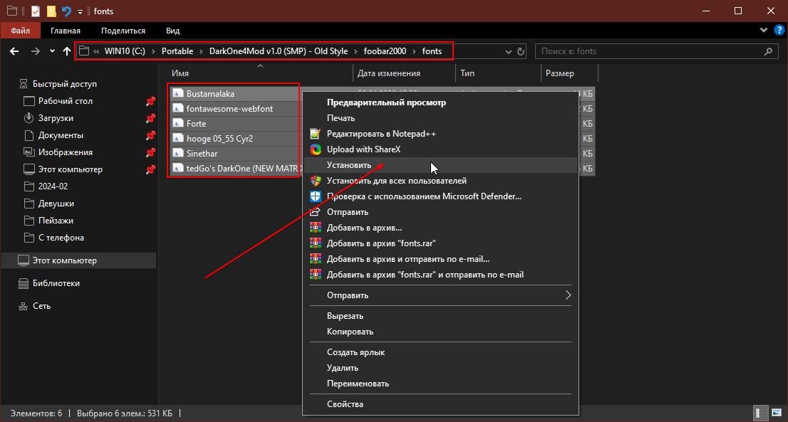

Друг @kutuzof, не могли бы вы сделать шрифт меньше, что-нибудь тоньше, например ОБЫЧНЫЙ пользовательский интерфейс SEGOE, меньшего размера :pray: ?
Если да, то где я могу найти для этого параметры, потому что мне нравится ШРИФТ SEGOE UI, и мне удалось его изменить, но я не могу найти места, где можно сделать его меньше или толще :smile: :wink: .

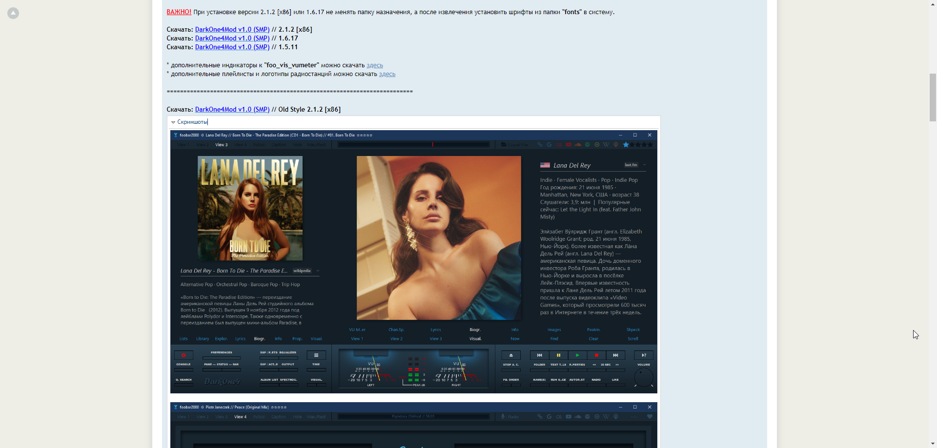

Сообщение #588 Jacob » 09.02.2024, 23:46
ВАЖНО! При установке версии 2.1.2 [x86] или 1.6.17 не менять папку назначения, а после извлечения установить шрифты из папки "fonts" в систему.
Скачать: DarkOne4Mod v1.0 (SMP) // 2.1.2 [x86]
Скачать: DarkOne4Mod v1.0 (SMP) // 1.6.17
Скачать: DarkOne4Mod v1.0 (SMP) // 1.5.11
Скачать: DarkOne4Mod v1.0 (SMP) - Old Style // 2.1.2 [x86]
Молодцы и спасибо за всю эту работу! :clap:

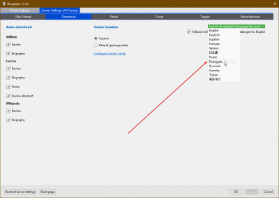

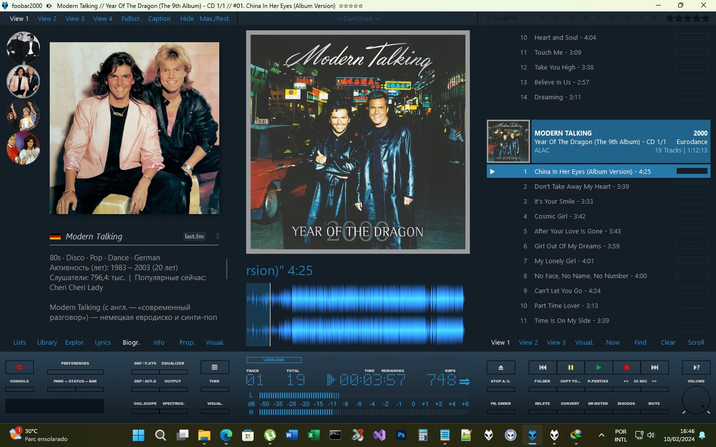

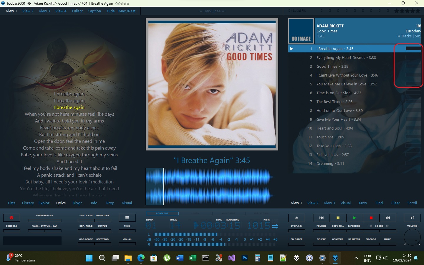

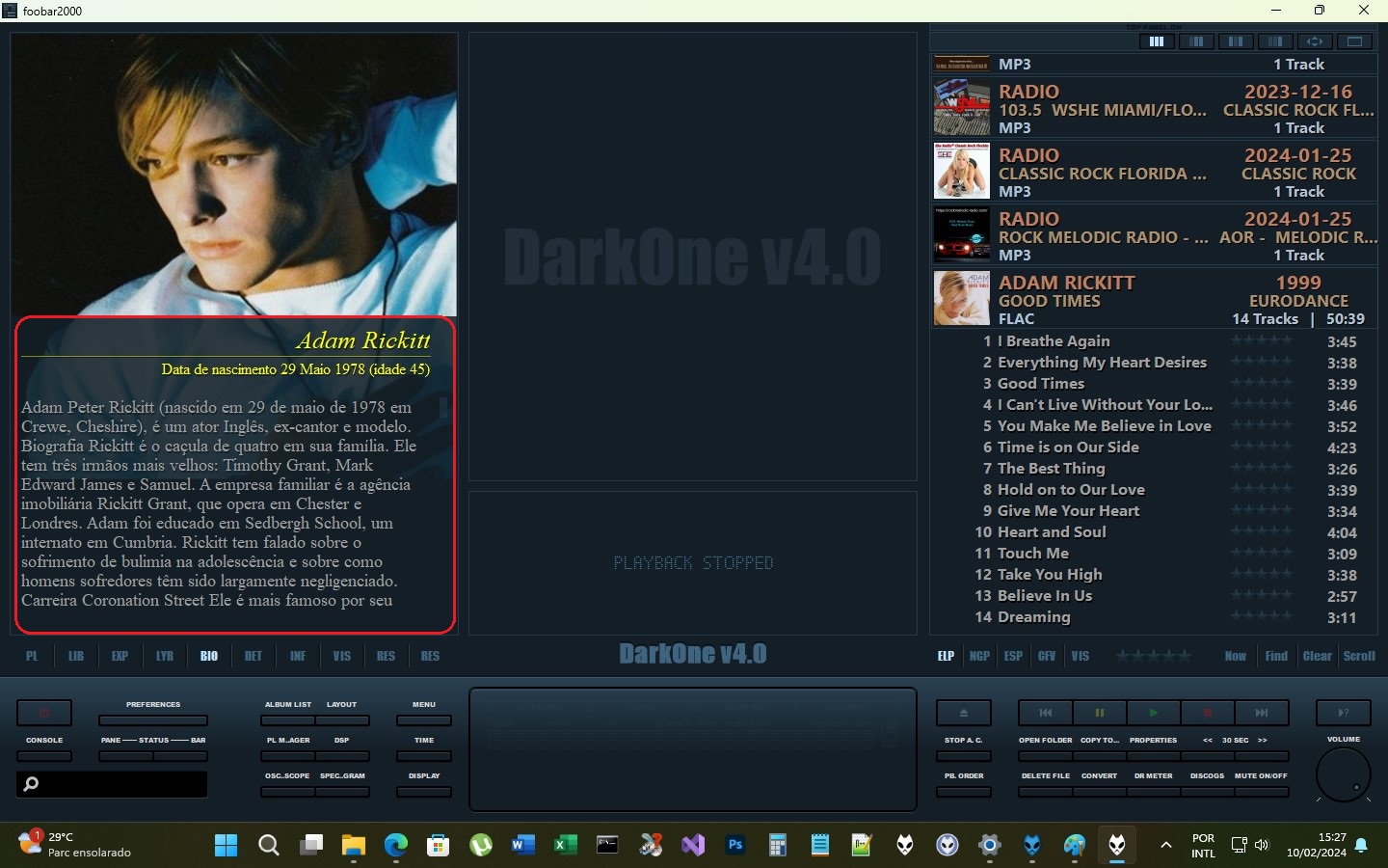

Сообщение #591 DruidCWB » 10.02.2024, 21:18
Привет, друг @kutuzof, поздравляю с твоей прекрасной работой :clap: :clap: :clap: .

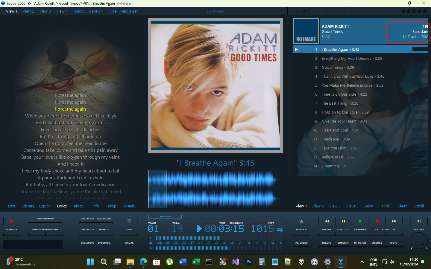

Вот некоторые моменты, на которые, по моему мнению, необходимо обратить внимание, если это возможно и в свое время:
1. Так как названия локаций/сессий foobar2k я толком не знаю, то выложу сюда фото, чтобы было понятнее, картинка, говорят, стоит тысячи слов :smile:
Вне досягаемости/отрезано

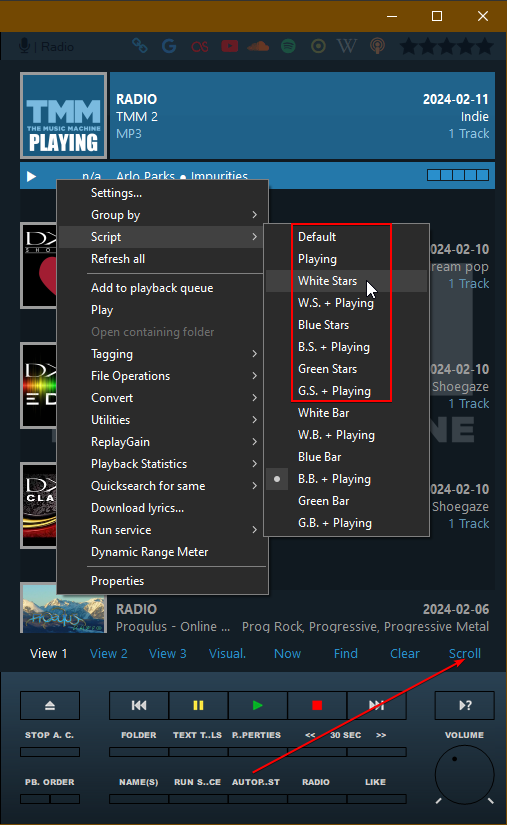

2. Звезды рейтинга трека справа не отображаются:
3. К сожалению, я не понимаю русский язык, максимум английский, так как я бразилец (БРАЗИЛИЯ):

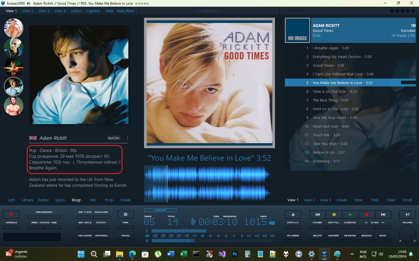

4. Возможно ли иметь БИО на другом языке, например, БРАЗИЛЬСКОМ ПОРТУГАЛЬСКОМ, как в модели Foobar2000 DarkOne v4.0 (WSH)?
Большое спасибо за ваше внимание и время, потраченное на то, чтобы сделать все возможное для всех в сообществе, да благословит вас Бог всегда.
Атт.

Сообщение #592 kutuzof » 11.02.2024, 09:43
DruidCWB, :hi: ) не буду расписывать, все вопросы уже обсуждались в теме не однократно. Покажу всё на картинках...

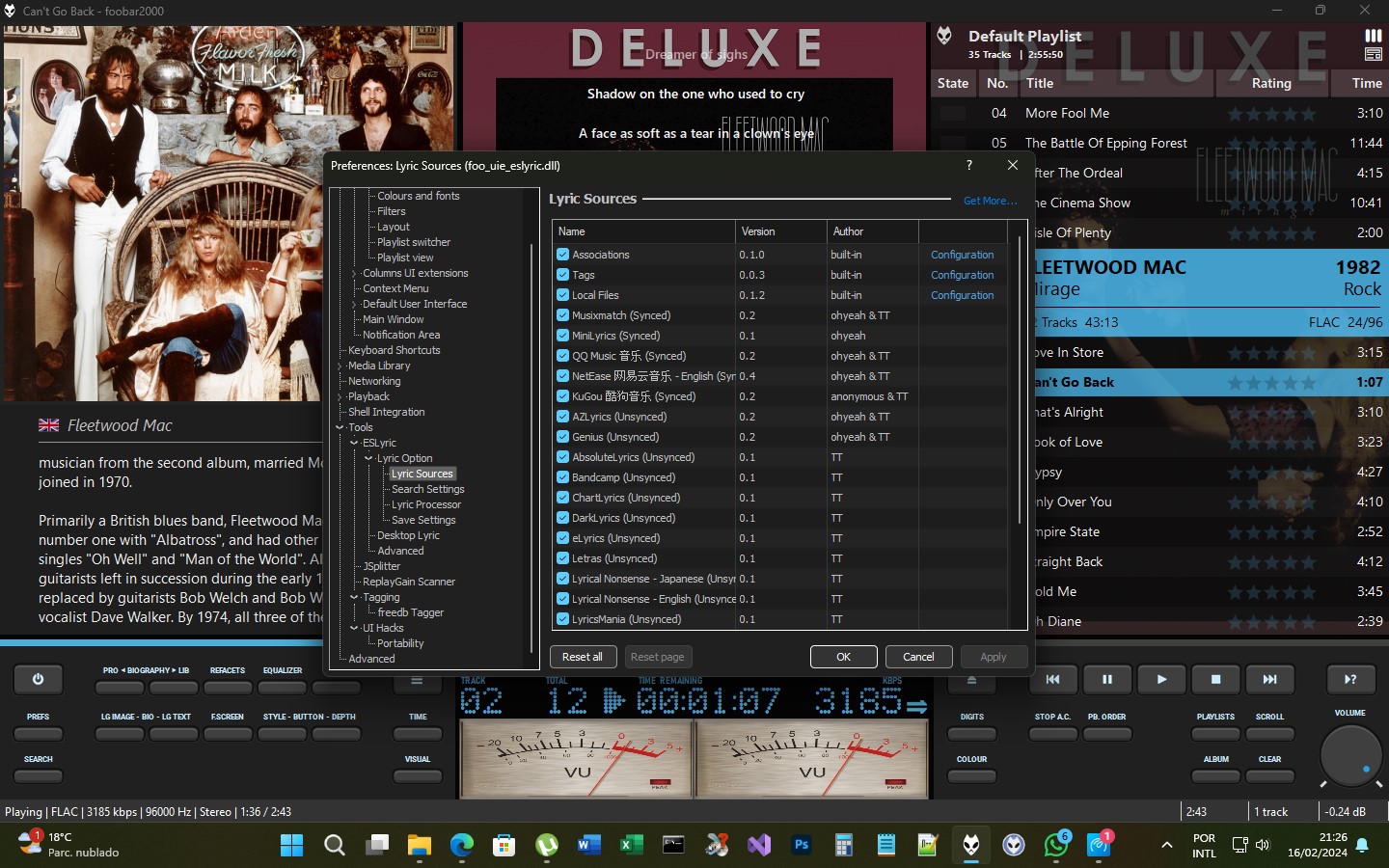

Личный вопрос, где я могу получить больше поставщиков текстов, таких как темная версия, Darkone 4 Tweak FB2K 32-Bit V1.6.2.1, ESLyric :help: ?
Спасибо за помощь :smile: :wink: .
Теперь у меня установлен компонент ESLyrics, но я не знаю, как заставить его работать с foobar2k blue :/.
Может ли кто-нибудь помочь мне установить его вместо Lyrics Show 3 или даже поверх ПЕРЕДНЕГО ИЗОБРАЖЕНИЯ, как в foobar2k BLACK выше?
У меня возникают проблемы с Lyrics Show 3 на некоторых альбомах: трек либо загружается неправильно, либо текст трека загружается, но не соответствует тексту песни певца/группы :/, чего не происходит в ESLyrics.

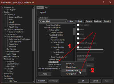

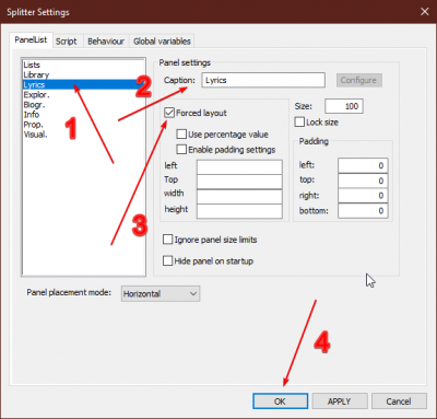

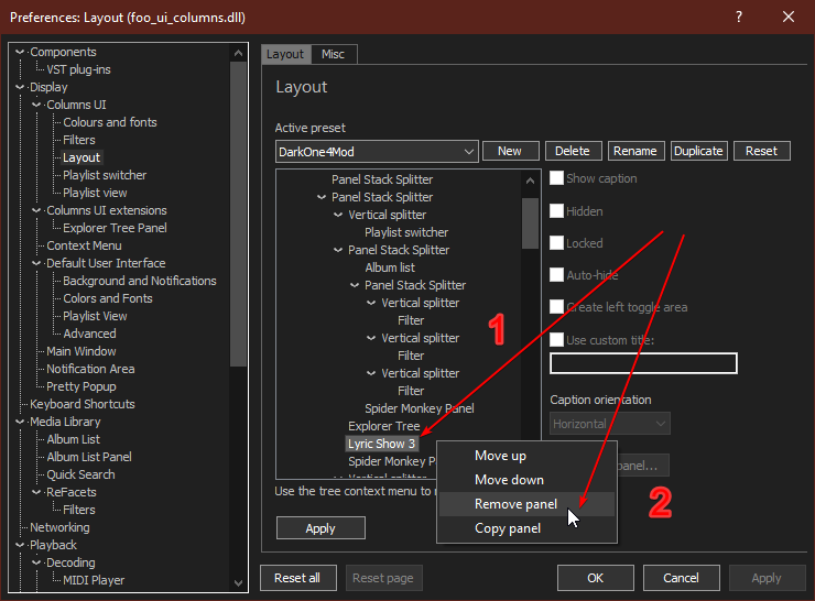

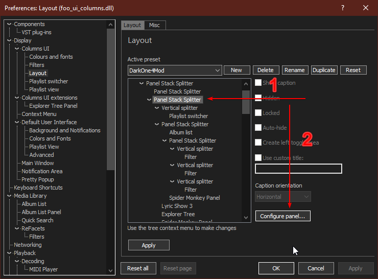

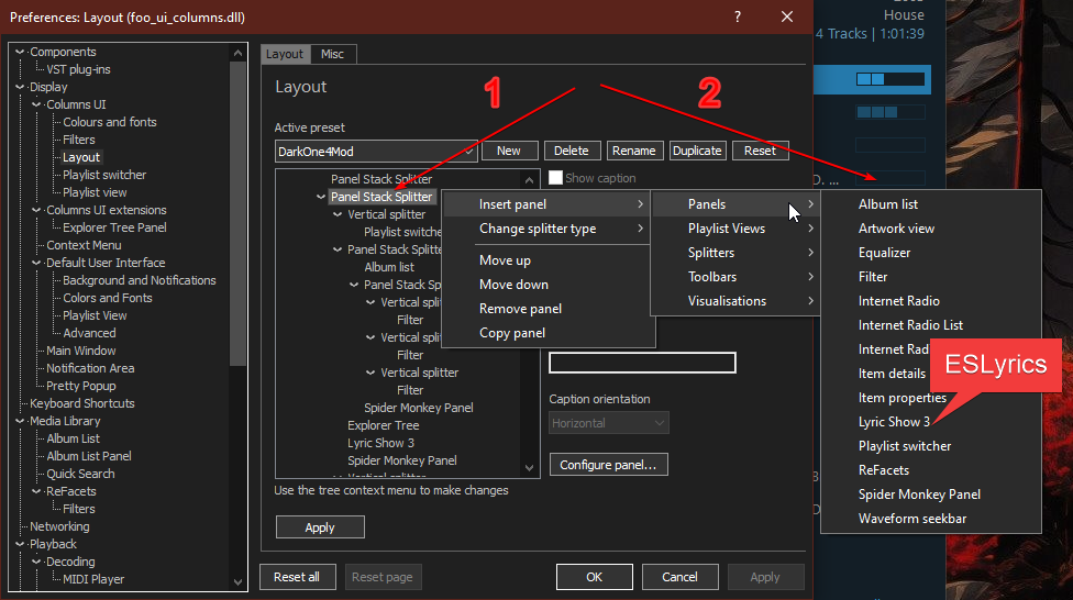

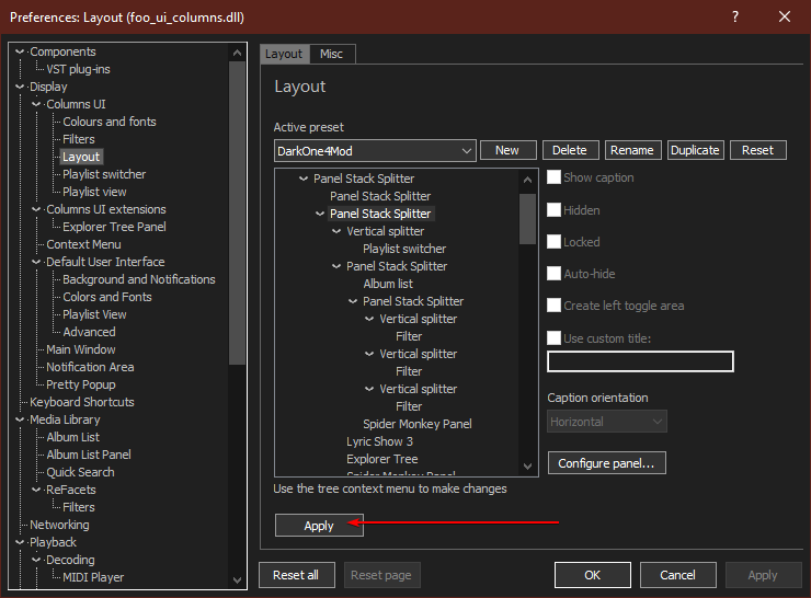

Сообщение #595 kutuzof » 17.02.2024, 11:25
DruidCWB:помочь мне установить его вместо Lyrics Show 3
Вам надо в макете заменить "Lyric Show 3" на "ESLyrics" (см. картинки под спойлером)
1. Удаляем из макета панель "Lyric Show 3"
2. Добавляем панель "ESLyrics".
3. Панель вставится в сплиттер последней, поэтому перемещаем её выше на то место где была панель "Lyric Show 3"
4. В сплиттере указываем имя панели как было и применяем.
p.s. аналогично меняем панель справа :smoke:

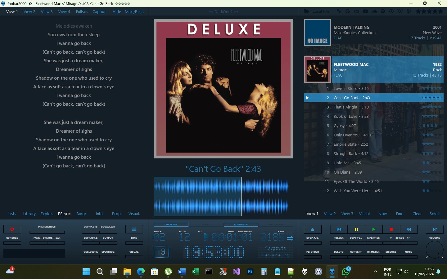

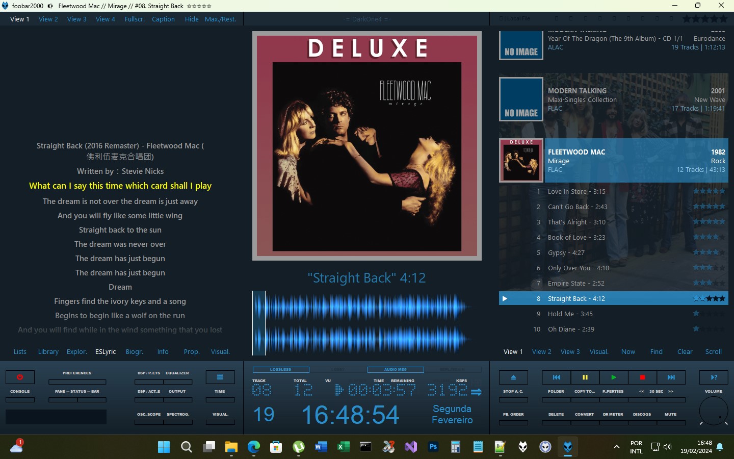

Сообщение #596 DruidCWB » 18.02.2024, 00:55

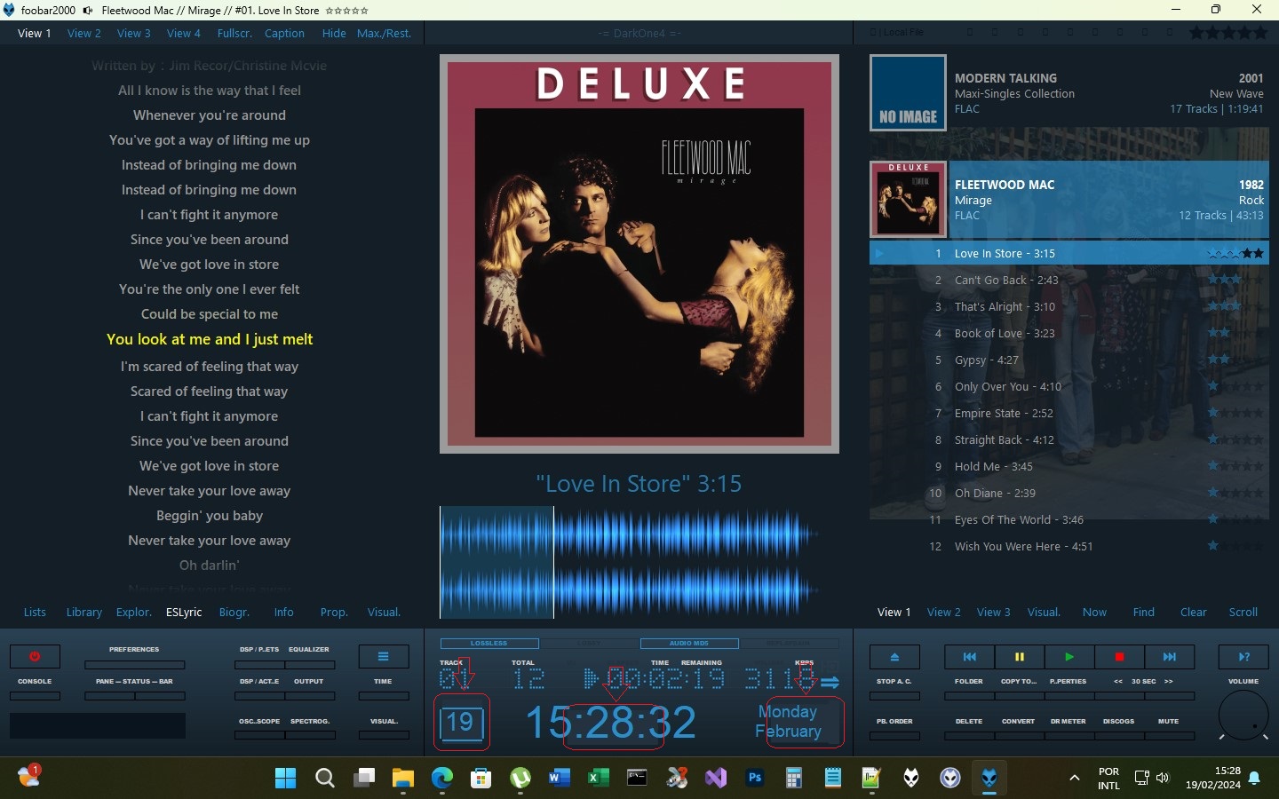

Прекрасно мой друг Кутузов, безмерно благодарен за помощь, теперь ты решил мою проблему с Лирикой, которая к сожалению была у Лирик Шоу 3 с текстами некоторых альбомов, возможно это были проблемы с провайдерами, но как то я не знал как чтобы это исправить, теперь с ESLyrics здесь все правильно :P.
Вопрос для тех из вас, кто хорошо разбирается в foobar2000. Я помню, что у меня была очень старая версия foobar2000 v.0.9.5, которая давала мне опцию «Сейчас исполняется» / «Утилиты» / «Сохранить как таблицу»; Не могли бы вы рассказать мне, как я могу включить эту опцию «Сохранить как Cuesheet» в эту версию, которую вы нам предоставили с DarkOne Old Style Bacground Blue?
Еще раз большое спасибо за помощь, посмотрите, что получилось (даже не хочу менять отображение текста на Переднем изображении, так как текст в этом месте мне нравится):
Атт.

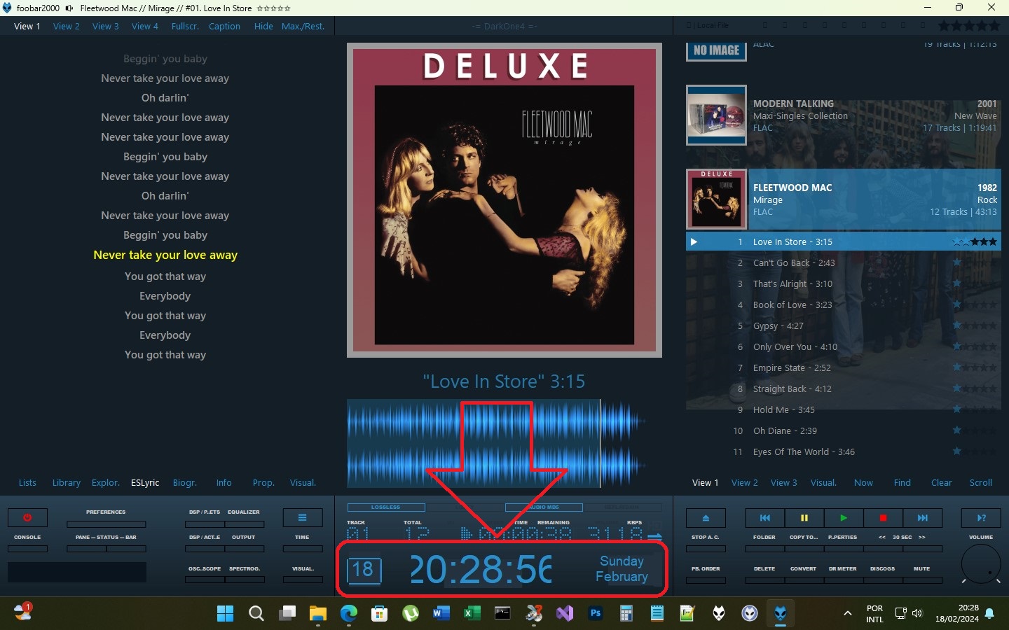

Сообщение #598 DruidCWB » 19.02.2024, 21:51
Итак, друг @kutuzof, я проверил здесь, что это файл JavaScript, судя по тому, что я упомянул выше, и, поскольку я почти ничего не знаю о языке, а код имеет мало описаний, я определил только командную строку var g_font1 = gdi .Font("DarkOne", 57, 0); // Время, я поменял размер шрифта с 57 на 50 и теперь он доступен на панели, но не знаю как убрать этот синий фон, фон ДНЯ, ЧАСА, ДЕНЬ и МЕСЯЦ, может быть, вы. Если бы я мог это исправить, так как я видел, что он был одним из авторов этого кода, да, и еще эту рамку ДНЯ, я бы лично удалил ее, или я бы еще поместил ее в ВРЕМЯ и ДЕНЬ /MONTH, или во всей панели DIGITAL CLOCK v2, здесь есть только одно скромное предложение, если можно конечно :smile: :wink:.
Упс, кажется, я понял, друг @kutuzof, посмотри, не облажался ли я :weirdface: :nervious: :toothless:, я просто прокомментировал некоторые командные строки:

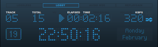

      days = new Array("Dimanche", "Lundi", "Mardi", "Mercredi", "Jeudi", "Vendredi", "Samedi");
      months = new Array("Janvier", "Février", "Mars", "Avril", "Mai", "Juin", "Juillet", "Août", "Septembre", "Octobre", "Novembre", "Décembre");
   if (language == 5) {
      days = new Array("Sunnuntai", "Maanantai", "Tiistai", "Keskiviiko", "Torstai", "Perjantai", "Lauantai");
      months = new Array("Tammikuu", "Helmikuu", "Maaliskuu", "Huhtikuu", "Toukokuu", "Kesäkuu", "Heinäkuu", "Elokuu", "Süüskuu", "Lokakuu", "Marraskuu", "Joulukuu");
   if (language == 6) {
      days = new Array("Воскресенье", "Понедельник", "Вторник", "Среда", "Четверг", "Пятница", "Суббота");
      months = new Array("Январь", "Февраль", "Март", "Апрель", "Май", "Июнь", "Июль", "Август", "Сентябрь", "Октябрь", "Ноябрь", "Декабрь");
   if (language == 7) {
      days = new Array("Неділя", "Понеділок", "Вівторок", "Середа", "Четвер", "П’ятниця", "Субота");
      months = new Array("Січень", "Лютий", "Березень", "Квітень", "Травень", "Червень", "Липень", "Серпень", "Вересень", "Жовтень", "Листопад", "Грудень");
   var ww = window.Width;
   var wh = window.Height;
   if (!window.IsTransparent) gr.FillSolidRect(0, 0, ww, wh, RGB(21, 33, 41));
   gr.FillGradRect(0, 0, ww, wh, 90, RGB(30, 46, 58), 0);
   if (window.GetProperty("Colour") == 1) font_rgb = RGB(41, 143, 204), block_rgb = RGB(35, 50, 62);    // Blue
   if (window.GetProperty("Colour") == 2) font_rgb = RGB(6, 176, 37), block_rgb = RGB(35, 50, 62);      // Green
   if (window.GetProperty("Colour") == 3) font_rgb = RGB(205, 205, 205), block_rgb = RGB(35, 50, 62);   // Grey
   if (window.GetProperty("Colour") == 4) font_rgb = RGB(191, 223, 255), block_rgb = RGB(35, 50, 62);   // Light Blue
   if (window.GetProperty("Colour") == 5) font_rgb = RGB(255, 0, 0), block_rgb = RGB(35, 50, 62);       // Red
   if (window.GetProperty("Colour") == 6) font_rgb = RGB(255, 255, 255), block_rgb = RGB(35, 50, 62);   // White
   if (window.GetProperty("Colour") == 7) font_rgb = RGB(255, 223, 63), block_rgb = RGB(35, 50, 62);    // Yellow
   gr.SetTextRenderingHint(5);
   String.prototype.repeat = function(n) {return new Array(n + 1).join(this);}
   var currentHours = currentTime.getHours();
   var currentMinutes = currentTime.getMinutes();
   var currentSeconds = currentTime.getSeconds();
   var currentDay = currentTime.getDay();
   var currentDate = currentTime.getDate();
   var currentMonth = currentTime.getMonth();
   var currentYear = currentTime.getFullYear();
   var length = fb.PlaybackLength;
   var txt;
   var x = currentHours < 10 ? 3 : 0;
   var x1 = currentDate == 1 ? 0 : currentDate < 10 ? 1 : currentDate > 19 ? 2 : 0;
   var xw = ww >= 584 ? 98 : ww >= 540 ? 86 : 0;
   txt = g_titlefmt.Eval();
   //gr.GdiDrawText("\u2588".repeat(3), g_font3, block_rgb, 3+xw, -9, 45, wh, DT_LEFT | DT_VCENTER | DT_SINGLELINE);
   //gr.GdiDrawText("\u2588".repeat(3), g_font3, block_rgb, 3+xw, 9, 45, wh, DT_LEFT | DT_VCENTER | DT_SINGLELINE);
   gr.GdiDrawText(currentDate, g_font3, font_rgb, x1+xw, 0, 45, wh, DT_CENTER | DT_VCENTER | DT_SINGLELINE);
   //gr.GdiDrawText("|" , g_font3, font_rgb, -3+xw, -3, 5, wh, DT_LEFT | DT_VCENTER | DT_SINGLELINE);
   //gr.GdiDrawText("|" , g_font3, font_rgb, -3+xw, 3, 5, wh, DT_LEFT | DT_VCENTER | DT_SINGLELINE);
   //gr.GdiDrawText("|" , g_font3, font_rgb, 45+xw, -3, 5, wh, DT_LEFT | DT_VCENTER | DT_SINGLELINE);
   //gr.GdiDrawText("|" , g_font3, font_rgb, 45+xw, 3, 5, wh, DT_LEFT | DT_VCENTER | DT_SINGLELINE);
   //gr.GdiDrawText("___" , g_font3, font_rgb, 3+xw, -30, 45, wh, DT_LEFT | DT_VCENTER | DT_SINGLELINE);
   //gr.GdiDrawText("___" , g_font3, font_rgb, 3+xw, 6, 45, wh, DT_LEFT | DT_VCENTER | DT_SINGLELINE);
   //gr.GdiDrawText("\u2589".repeat(5) + "\u2588", g_font2, block_rgb, ww-115-xw, -14, 116, wh, DT_RIGHT | DT_VCENTER | DT_SINGLELINE);
   //gr.GdiDrawText("\u2589".repeat(5) + "\u2588", g_font4, block_rgb, ww-115-xw, 0, 116, wh, DT_RIGHT | DT_VCENTER | DT_SINGLELINE);
   //gr.GdiDrawText("\u2589".repeat(5) + "\u2588", g_font4, block_rgb, ww-115-xw, 14, 116, wh, DT_RIGHT | DT_VCENTER | DT_SINGLELINE);
   gr.GdiDrawText(days[currentDay], g_font2, font_rgb, ww-115-xw, -12, 115, wh, DT_CENTER | DT_VCENTER | DT_SINGLELINE);
   gr.GdiDrawText(months[currentMonth], g_font4, font_rgb, ww-115-xw, 10, 115, wh, DT_CENTER | DT_VCENTER | DT_SINGLELINE);
   if (ww >= 540) {
      gr.GdiDrawText("\u2588".repeat(5), g_font3, block_rgb, 3, -9, 75, wh, DT_LEFT | DT_VCENTER | DT_SINGLELINE);
      gr.GdiDrawText("\u2588".repeat(5), g_font3, block_rgb, 3, 9, 75, wh, DT_LEFT | DT_VCENTER | DT_SINGLELINE);
      gr.GdiDrawText(currentYear, g_font3, font_rgb, 2, 0, 75, wh, DT_CENTER | DT_VCENTER | DT_SINGLELINE);
      gr.GdiDrawText("|", g_font3, font_rgb, -3, -3, 6, wh, DT_LEFT | DT_VCENTER | DT_SINGLELINE);
      gr.GdiDrawText("|", g_font3, font_rgb, -3, 3, 6, wh, DT_LEFT | DT_VCENTER | DT_SINGLELINE);
      gr.GdiDrawText("|", g_font3, font_rgb, 75, -3, 6, wh, DT_LEFT | DT_VCENTER | DT_SINGLELINE);
      gr.GdiDrawText("|", g_font3, font_rgb, 75, 3, 6, wh, DT_LEFT | DT_VCENTER | DT_SINGLELINE);
      gr.GdiDrawText("_____", g_font3, font_rgb, 3, -30, 75, wh, DT_LEFT | DT_VCENTER | DT_SINGLELINE);
      gr.GdiDrawText("_____", g_font3, font_rgb, 3, 6, 75, wh, DT_LEFT | DT_VCENTER | DT_SINGLELINE);
      gr.GdiDrawText("\u2588".repeat(5), g_font3, block_rgb, ww-77, -9, 75, wh, DT_RIGHT | DT_VCENTER | DT_SINGLELINE);
      gr.GdiDrawText("\u2588".repeat(5), g_font3, block_rgb, ww-77, 9, 75, wh, DT_RIGHT | DT_VCENTER | DT_SINGLELINE);
      gr.GdiDrawText(txt, g_font3, font_rgb, ww-78, 0, 75, wh, DT_CENTER | DT_WORD_ELLIPSIS | DT_VCENTER | DT_SINGLELINE);
      if (fb.IsPlaying) {
         gr.GdiDrawText("|", g_font3, font_rgb, ww-80, -3, 6, wh, DT_RIGHT | DT_VCENTER | DT_SINGLELINE);
         gr.GdiDrawText("|", g_font3, font_rgb, ww-80, 3, 6, wh, DT_RIGHT | DT_VCENTER | DT_SINGLELINE);
         gr.GdiDrawText("|", g_font3, font_rgb, ww-2, -3, 6, wh, DT_RIGHT | DT_VCENTER | DT_SINGLELINE);
         gr.GdiDrawText("|", g_font3, font_rgb, ww-2, 3, 6, wh, DT_RIGHT | DT_VCENTER | DT_SINGLELINE);
         gr.GdiDrawText("_____", g_font3, font_rgb, ww-77, -30, 75, wh, DT_RIGHT | DT_VCENTER | DT_SINGLELINE);
         gr.GdiDrawText("_____", g_font3, font_rgb, ww-77, 6, 75, wh, DT_RIGHT | DT_VCENTER | DT_SINGLELINE);
   if (!window.IsTransparent) gr.FillSolidRect(ww/2 - 130, 0, 196, wh, RGB(21, 33, 41));
   gr.FillGradRect(ww/2 - 130, 0, 196, wh, 90, RGB(30, 46, 58), 0);
   currentMinutes = (currentMinutes < 10 ? "0" : "") + currentMinutes;
   currentSeconds = (currentSeconds < 10 ? "0" : "") + currentSeconds;
   //gr.GdiDrawText("\u2589".repeat(3), g_font1, block_rgb, ww/2 - 130, 0, 200, wh, DT_CENTER | DT_VCENTER | DT_SINGLELINE);
   gr.GdiDrawText(currentHours + ":" + currentMinutes + ":" + currentSeconds, g_font1, font_rgb, ww/2 - 133+x, 0, 200, wh, DT_CENTER | DT_VCENTER | DT_SINGLELINE);

Сообщение #599 kutuzof » 19.02.2024, 22:53
DruidCWB, судя по вашим скриншотам вы не установили ни одного шрифта из папки "fonts". :eek:
Всё же написано в первом сообщении. :evil:
Репутация: 275
С нами: 9 лет 3 месяца
Сообщение #600 DruidCWB » 19.02.2024, 23:06
Ок, я понял, я там все прочитаю, друг Кутузов, прости меня, я поторопился, я привык к установке винды, которая делает все практически на 100%, спасибо.
Ок, шрифты установлены и с настройкой в ​​js-файле, с указанием дня недели и месяца на бразильском португальском языке :smile: :wink:.
Атт.
Друид®.
