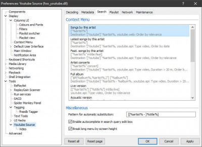

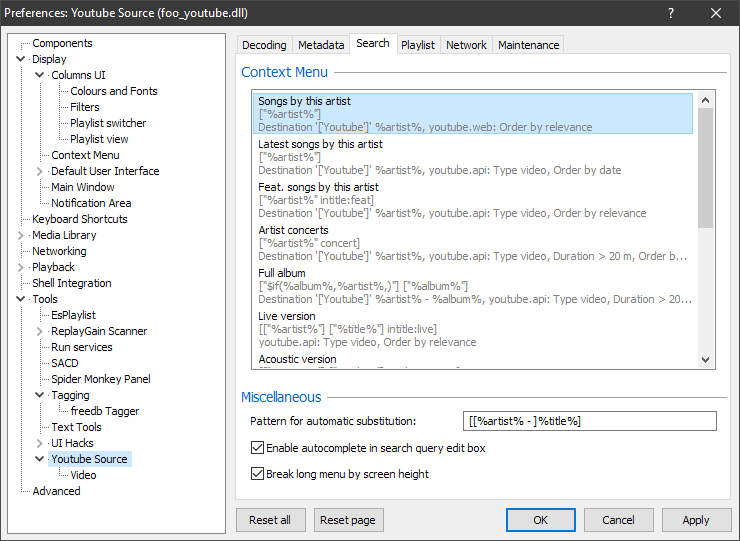

День добрый. В один момент на любых сборках(накатывал свежий фубар, голый+плагин) перестали добавляться файлы через file -> youtube source -> любая из 3х функций. при этом все ещё можно добавлять музыку через view -> youtube source -> поиск на сайте, но условный плейлист так не добавить. когда иду стандартным путем (file -> youtube source -> любая из 3х функций), то по фубару в панели задач быстро пробегает зеленая полоска (как при копировании чего-то и пр.), но ничего не происходит.
Если использовать youtube-dl, то все работает, разве что обложек нет у песен, но хрен с ними, поднадоело уже обновлять каждые 5 часов youeube-dl. может кто-то сталкивался с подобным? проблема имеется уже давно
notInvented
С нами: 7 лет 1 месяц
Сообщение #88 SergPuh.68 » 02.08.2020, 11:46

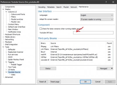

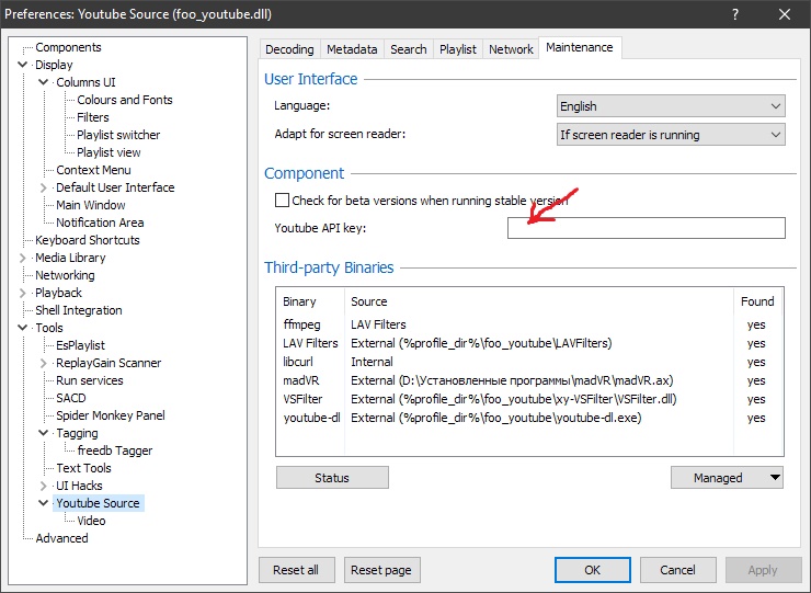

notInvented, в настройках поиска во всех категориях поставьте youtube.web
Если используете ключ YouTube API key поставьте youtube.api
ВАЖНО: Для полноценной работоспособности YouTube Source нужно получить ключ YouTube API key и вставить учётные данные в настройки YouTube Source
Без этой процедуры к сожалению не все функции YouTube Source будут работать :fie:
С нами: 6 лет 11 месяцев
Сообщение #89 notInvented » 02.08.2020, 12:05
SergPuh.68, везде и так стояло .web, но ничего не работало, сделал api, теперь все работает, спасибо
