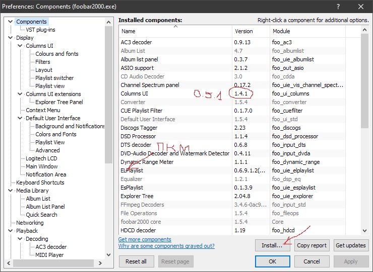

Сообщение #831 SergPuh.68 » 31.08.2020, 01:12
Компоненты устанавливаются и удаляются тут
Попробуйте установить Columns UI 0.5.1 вместо 1.4.1
но это только ради эксперимента,автор сборки наверняка уже всё перепробовал и оставил оптимальный вариант.А вообще причин может быть множество,попробуйте другую сборку.
С нами: 7 лет 7 месяцев
Сообщение #832 Indrill » 31.08.2020, 01:14
Удалил ELP модуль. То же)
Вот мой вариант как раз на 0.5.1 версии и все работает отлично!
Спасибо Вам!

Сообщение #833 AHAPXICT » 31.08.2020, 01:23
SergPuh.68:Попробуйте установить Columns UI 0.5.1 вместо 1.4.1
Понятное дело: DarkOne_4_v1.38 Версия плеера 1.3.20, версия WSH Panel Mod (Панель WSH) 1.5.10 (foo_uie_wsh_panel_mod.dll), Columns UI 0.5.1 (foo_ui_columns.dll). Системные требования WIN XP и выше.

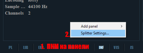

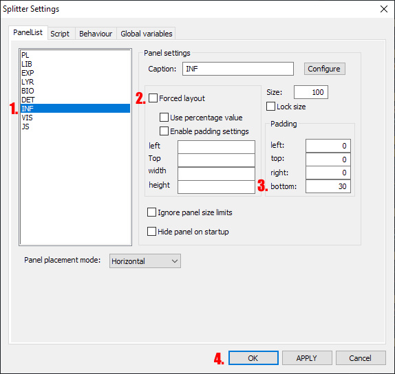

Сообщение #837 vladj » 04.09.2020, 12:36
miklay3000:как увеличить (v1.5.6) маштаб в первой колонке вкладка INF (Metadata и General)
Наверное не масштаб, а шрифт ? Идём в настройки (Preferences), Display, Columns U1, Colours and Fonts, Fonts. Открываем Element, шрифты относяшиеся к инф в настройках Item.... например глобально в инф - Item properties:Item, в Mode вы, выбираем Custom, Изменяем Change. Так-же можно поигратся поотдельности меняя у Column и Group. При этом окно с настройками держим в сторонке что-бы сразу видеть что-где меняется.
То, что именно нужно выводить меняется в ... правой по панели с инф, Splitter Settings... выбираем INF, справа вверху Configure. Remove удалить выделенную строку, вверх-вниз тасуем местами, галочки внизу на том, что нужно показывать. Ещё ниже пара галочке на показ названий групп и колонок.

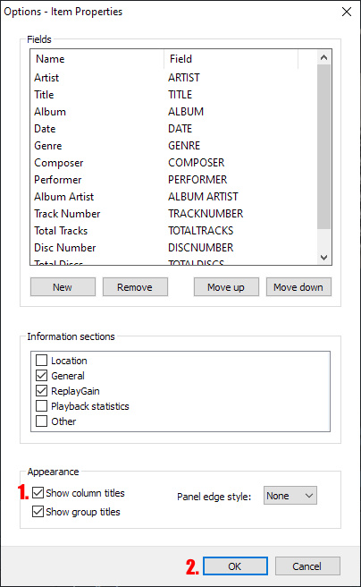

Сообщение #838 AHAPXICT » 04.09.2020, 15:14
vladj, спасибо. Там немного сложнее получилось. Я знаю про этот косяк, но не было времени переделывать 9 предустановок .fcl(в каждой по две таких панели). После отката на старый CUI 0.5.1 получается авто-масштабирование колонок слетает. Я то дома давно на домашней сборке откатился и переделал, а в этом случае про филонил, планировал позже сделать не спеша и перезалить по тихому.
miklay3000, я позже исправлю (знаю о проблеме) и пере залью сборку, может завтра получится, но это можно сделать самому:
Сделайте как на картинках. После отредактируйте размер колонок вручную. После опять включите Auto-sizing и верните всё на место.
1.
2.
3.
4.
