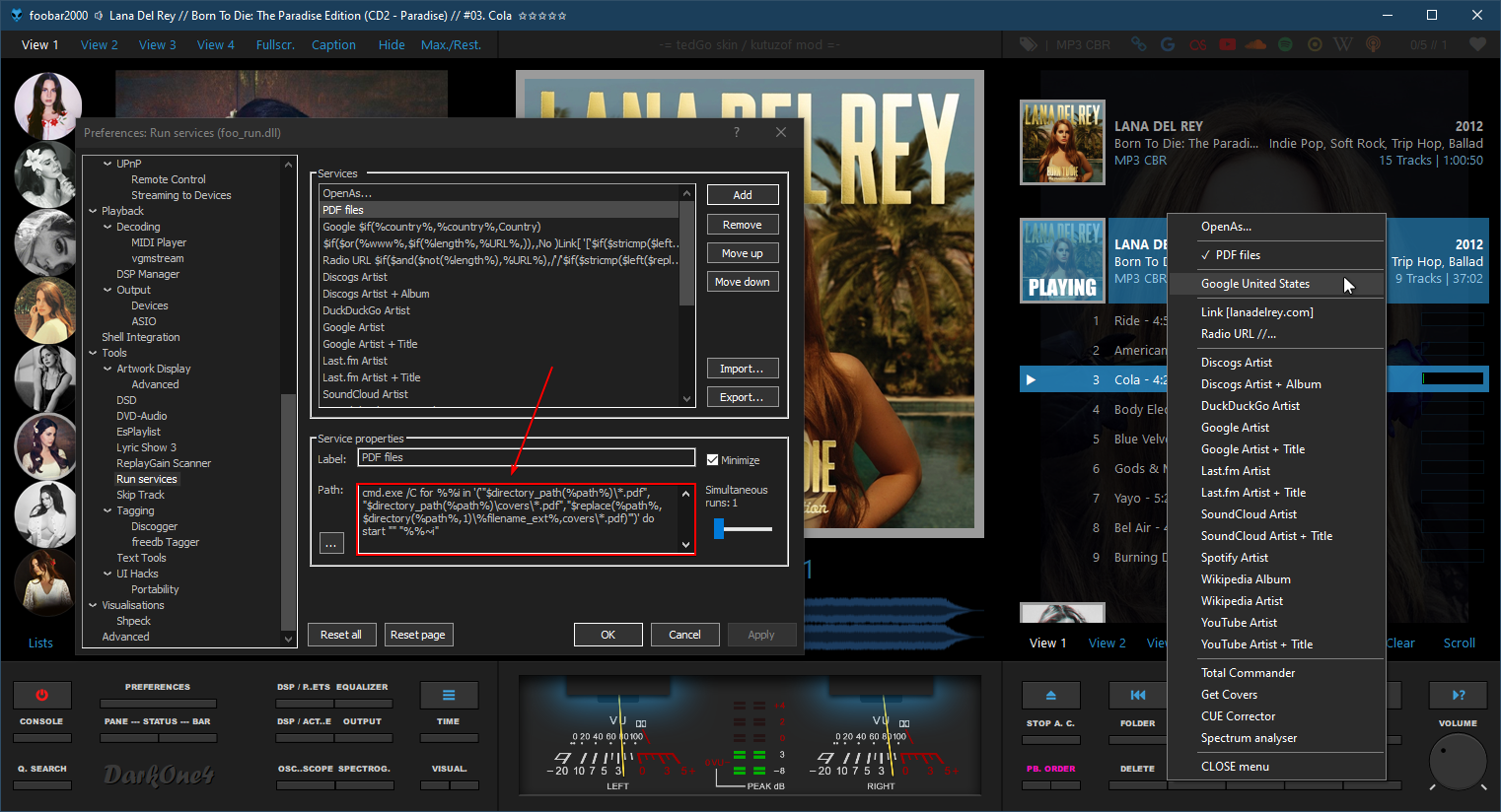

Доброго времени всем!
В меню "Run service" есть пункты "Google Country" и "PDF files".
Подскажите, пожалуйста, какой функционал в них заложен?
nempyxa M
С нами: 6 лет 6 месяцев
Сообщение #824 kutuzof » 25.01.2026, 10:14
nempyxa:В меню "Run service" есть пункты "Google Country" и "PDF files".
"Google Country" - если есть тэг "COUNTRY" ищет в google страну издания альбома
"PDF files" - если есть файлы "PDF" в папке альбома, то откроет их в программе просмотра "PDF" файлов.

Сообщение #825 nempyxa » 25.01.2026, 18:00
kutuzof,
kutuzof:"Google Country" - если есть тэг "COUNTRY" ищет в google страну издания альбома
Понял, спасибо!
А ещё подскажите: пункт "Link" работает по аналогии с "Google Country" ?
nempyxa M
Сообщение #826 kutuzof » 25.01.2026, 18:07
nempyxa:"Link" работает по аналогии с "Google Country" ?
да ) если в файлах есть тег "WWW" или "URL"
Репутация: 301
С нами: 9 лет 11 месяцев
Сообщение #827 nempyxa » 25.01.2026, 18:24
kutuzof,
kutuzof:"Link" работает по аналогии с "Google Country" ?
Ясно, благодарю!

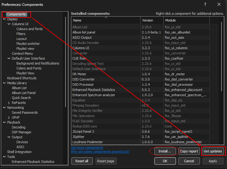

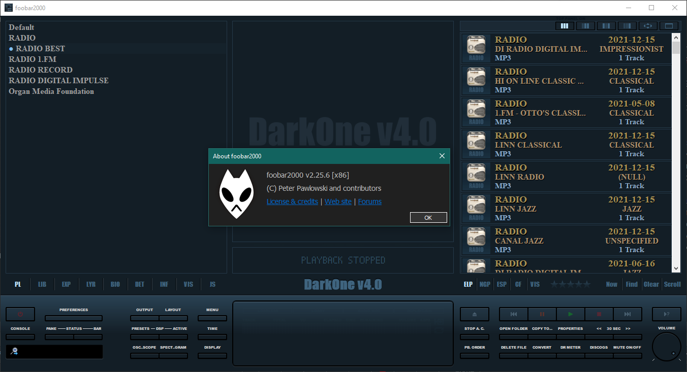

Сообщение #828 olegadevil » 26.01.2026, 12:00
Добрый день. Подскажите как обновлять Вашу сборку, благодарю заранее.
Не особо шарю, объясните в подробностях. Спасибо!
olegadevil
С нами: 6 месяцев 29 дней
Сообщение #829 derothist » 26.01.2026, 12:40
olegadevil, обновлять что именно? Автор и так поддерживает актуальную версию foobar на которой сборка собрана, и версия плеера 2.25.6 на данный момент и является самой свежей, а 2.26 это бета где Павловски как минимум каждую неделю что-то перелопачивает.
Если по отдельным компонентам, то они обновляются через "Get updates", и в ручную через "Install" если компонента нет в официальном репозитории foobar
С нами: 3 года 6 месяцев
Сообщение #830 olegadevil » 26.01.2026, 14:01
derothist,
Благодарю, имелось ввиду сам плеер.
С этим разобрался :biggrin:
Отличная сборка! Добавил несколько плагинов и стало совсем хорошо.
Bitperfect валит идеально.
Автору респект!
olegadevil

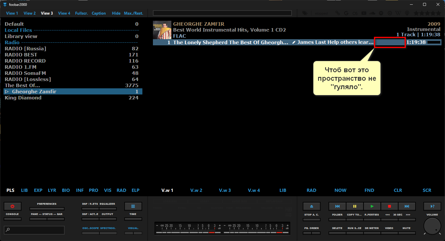

Сообщение #831 nempyxa » 31.01.2026, 17:43
Здравствуйте!
Если кто в курсе, то подскажите, пожалуйста, как сделать ширину колонки в EL плейлисте фиксированной?
Т.е. чтобы при изменении размера окна плеера или переключении вида ширина этой колонки не изменялась.
Я вынес в эту колонку продолжительность звучания треков и для этого изменение ширины совсем не нужно.
nempyxa M

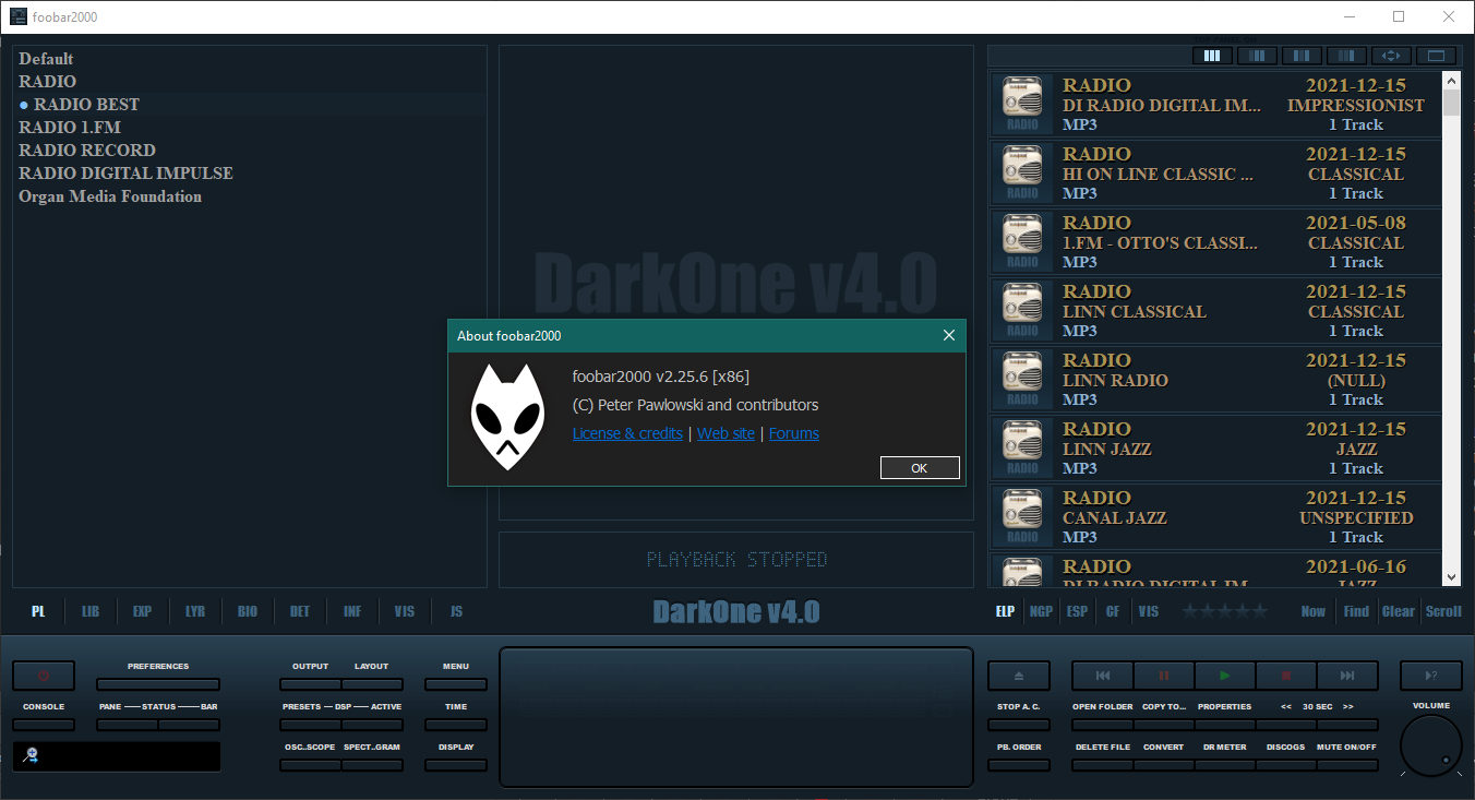

Сообщение #832 shapo71 » 13.02.2026, 01:43
Здравствуйте.
У меня установлен DarkOne_4_JS_v1.5.7_final от AHAPXICT.
Я внёс в него множество изменений, которые не хотелось бы терять и делать заново.
Посоветуйте, пожалуйста, как корректно обновить ядро foobar2000 не теряя мои правки.
Плеер интегрирован в Windows 11.
shapo71 M
Откуда: Харьков
С нами: 16 лет 5 месяцев
Сообщение #833 nempyxa » 13.02.2026, 14:29
shapo71:У меня установлен DarkOne_4_JS_v1.5.7_final от AHAPXICT.
В сборке от AHAPXICT корректно обновить ядро можно максимум до v.1.5.12.
Если выше, то будут вылеты, начнут крашиться некоторые панели.
nempyxa M
Сообщение #834 shapo71 » 13.02.2026, 15:31
nempyxa:В сборке от AHAPXICT корректно обновить ядро можно максимум до v.1.5.12.
Спасибо, понял, но всё таки, как это сделать?
shapo71 M
Откуда: Харьков
Сообщение #835 nempyxa » 13.02.2026, 15:39
shapo71:Спасибо, понял, но всё таки, как это сделать?
Да просто запускаете стандартный установщик, выбираете портативную установку и указываете
путь к папке со своей сборкой. Ваши настройки затронуты не будут.
nempyxa M

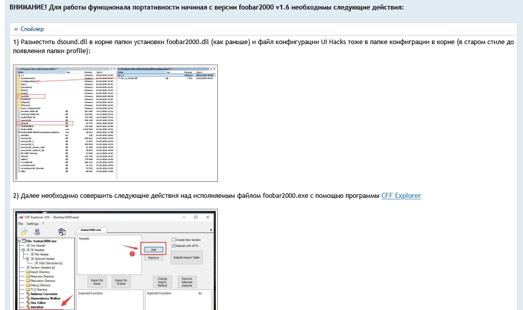

Сообщение #836 kutuzof » 13.02.2026, 16:04
nempyxa:Если выше, то будут вылеты, начнут крашиться некоторые панели.
Если нужна версия выше 1.5.12, восползуйтесь инструкцией по лечению UI Hacks (foo_ui_hacks). Тогда всё будет работать.
https://foobar2000.club/forum/viewtopic.php?p=25672#p25672
Репутация: 301
Сообщение #837 shapo71 » 13.02.2026, 16:48
kutuzof:Если нужна версия выше 1.5.12, восползуйтесь инструкцией по лечению UI Hacks (foo_ui_hacks). Тогда всё будет работать.
Эта инструкция?
Последний раз редактировалось shapo71 13.02.2026, 17:24, всего редактировалось 2 раз(а).
shapo71 M
Откуда: Харьков
Сообщение #838 kutuzof » 13.02.2026, 16:51
shapo71:Эта инструкция?
Да)) первый пункт можно пропустить т.к. всё должно лежать где нужно.
Репутация: 301
Сообщение #839 shapo71 » 13.02.2026, 17:24
Её задействовать перед, или после обновления?
Если можно, объясните подробней порядок действий.
shapo71 M
Откуда: Харьков
Сообщение #840 kutuzof » 13.02.2026, 17:32
shapo71:Её задействовать перед, или после обновления?
Сначала обновляете, затем по инструкции. И лучше сначала сделать копию своей сборки :wink:
Репутация: 301
