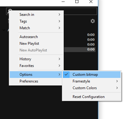

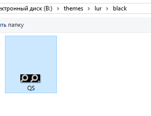

Sorry for missing your request. The problem is that icon is located on virtual drive B: Try to remap icon:
Репутация: 432
С нами: 13 лет 8 месяцев
Сообщение #985 musikomaniak » 27.09.2017, 13:40
Thank you very much LUR.
Yes! It's ok. :clap: Problem was I had disabled Virtual disk.
(I don't know why to use virtual disk).
Edit, using "Reset" I obtain a "normal" icon.

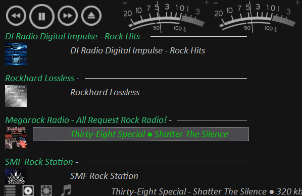

Всем добрый день! Хотел бы поблагодарить уважаемого автора за шикарную сборку и попросить кого-нибудь из гуру запостить более подробную инструкцию по настройке отображения лого радиостанций (сборка EN). Ветку прочел, но что-то не получается. Заранее благодарен.
Vittorio
С нами: 10 лет 10 месяцев
Сообщение #991 vladj » 27.09.2017, 22:41
В корневой папке фубара папка Radio Logos или Logos где лежат картинки логотипов.
В настройках UI Hacks > Portability в строке виртуального диска выбрать В: (foobar 2000)
и справа внизу Применить (Apply).
Display > Album art во front cover добавляем строку
$if(%length%,,B:\Radio Logos\%title%.*)
$if(%length%,,B:\Logos\%title%.*) (или ту или эту, смотря как папка названа), Apply (применяем).
Display > Columns U1 > Playlist view > Grouping галочку на Show groups
В окне General галочку на Display artwork in groups, в опции Display columns titles галочку.
После этого у нас вверху появится бар в плейлисте где можно добавлять удалять колонки-столбцы и
двигать их. После настройки галочку снимаем что-бы скрыть бар. Остальные галочки по усмотрению...
поставил на английском интерфейсе, значит поймешь что там и зачем.

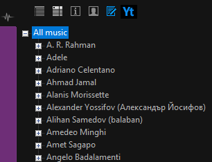

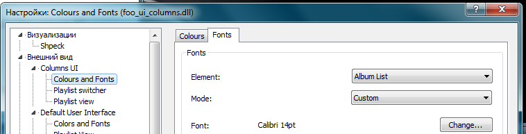

Сообщение #993 musikomaniak » 30.09.2017, 18:10
Hello,
in "Colours and Fonts" I did not find where to inscrease font of All Music list.
Can you help me?
musikomaniak F
Откуда: Paris (France)
С нами: 9 лет 2 месяца
Сообщение #994 vladj » 30.09.2017, 18:24
С нами: 16 лет 6 месяцев
Сообщение #995 musikomaniak » 30.09.2017, 19:12
Trank you @vladj (I see, you use Calibri very big) :smile:
musikomaniak F
Сообщение #996 vladj » 30.09.2017, 21:44
I'm 66 years old, vision is not important. Foobar I apply and on the computer in the car.

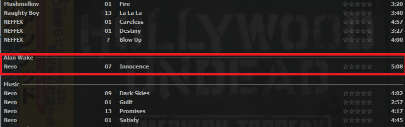

Сообщение #998 BFG9000 » 11.10.2017, 05:24
Как отключить это непонятное разделение? У меня треков 600 свалены в одну папку (а точнее в корень папки Music, тогда как все треки, скачанные сборниками и тп лежат в отдельных подпапках) и находятся в одном плейлисте, так как скачивал я их по отдельности.
BFG9000
С нами: 8 лет 9 месяцев
Сообщение #999 vladj » 11.10.2017, 14:04
BFG9000:У меня треков 600 свалены в одну папку (а точнее в корень папки Music, тогда как все треки, скачанные сборниками и тп лежат в отдельных подпапках) и находятся в одном плейлисте
Приведи библиотеку в порядок, т.е. заделай несколько сборников из этих 600 и зачем все что есть тащить в один плейлист ? В фубаре мощная медиабиблиотека, запускай сборники и альбомы с нее. Библиотеку проиндексируй в фубаре добавив в нее папку с музыкой.
Сообщение #1000 BFG9000 » 11.10.2017, 19:31
Мне так ориентироваться удобнее, за несколько лет привык. К тому же, эти 600 треков - далеко не всё. У некоторых исполнителей в отдельных папках лежат дискографии. Скопировал все неотсортированные треки в отдельную папку, вроде помогло.
