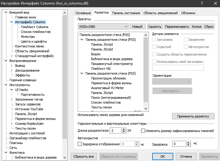

Сообщение #1 SergPuh.68 » 09.07.2019, 12:47
Хотелось бы узнать,есть ли какие нибудь критерии которыми нужно пользоваться при размещении панелей в своей сборке?Что выше,что ниже?Может быть есть какие нибудь секреты?Я понимаю что всё индивидуально,что есть мануалы, но я думаю что многих интересует личный опыт тех кто давно разобрался с этой темой.

Сообщение #2 macarych » 09.07.2019, 18:52
SergPuh.68:Хотелось бы узнать,есть ли какие нибудь критерии которыми нужно пользоваться при размещении панелей в своей сборке?
Ответ же очевиден, единственный критерий - удобство использования, или по научному -
юзаби́лити (от англ. usability).

Ну вообще порядок панелей имеет значение, особенно если они расположены одна над другой или частично перекрывают друг друга. Нижняя в списке -- самая верхняя в интерфейсе. Точно так же и с элементами панелей.
