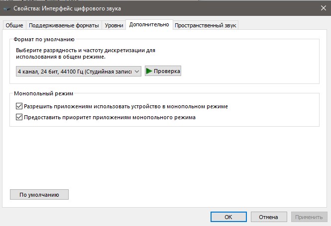

Сообщение #11 angry_dog » 25.08.2022, 19:24
Unrecoverable playback error: Unsupported stream format: 48000 Hz / 16-bit / 2 channels (0x3)"
Опять пытаюсь разобраться с проблемой. Похоже дело не в герцах и битах, а в каналах. В моем интерфейсе 4 канала. Как нибудь можно это исправить, чтобы фубар проигрывал через него? Есть еще один вариант на 48 000 Hz, но тоже 4 канала

Сообщение #12 VEG » 25.08.2022, 21:56
В DSP Manager активируйте Convert Stereo to 4 channels и поставьте его в самый конец цепочки.

Сообщение #13 angry_dog » 26.08.2022, 10:12
VEG:В DSP Manager активизируйте Convert Stereo to 4 channels и поставьте его в самый конец цепочки.
ДА!! Это именно оно! Почти полгода спотыкался об эту проблему. Спасибо!
