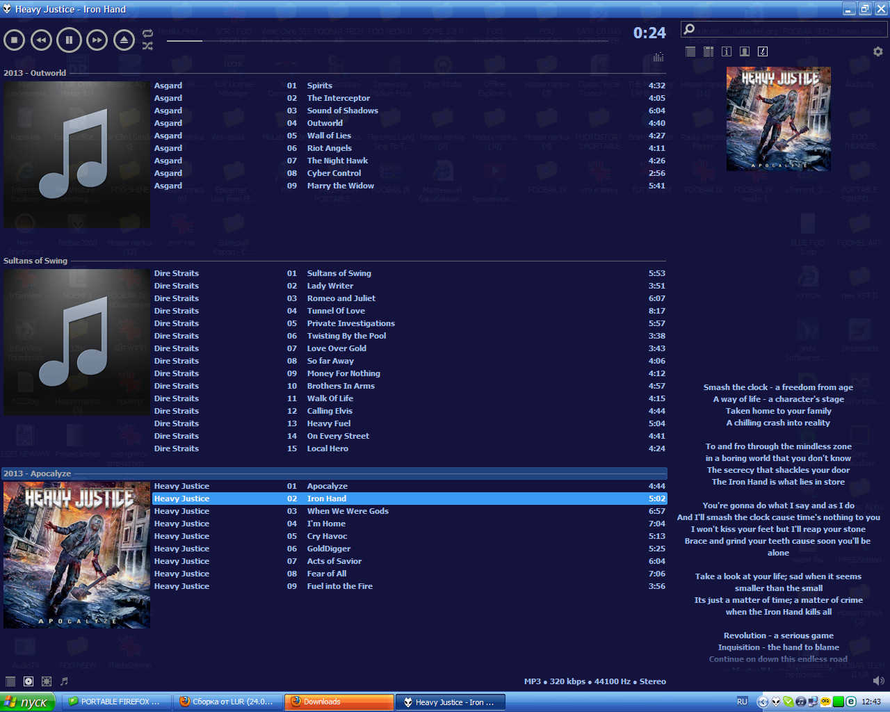

Сообщение #263 simmons » 02.04.2014, 12:40
LUR:simmons, это долго и мутно, вам же не на один все цвет поменять, а небось на несколько разных, и шрифт и т.д., причем это все настраивается не только в Columns UI, а еще в отдельных плагинах. Если конечно задаться целью, то можно, но с вас тогда все скриншоты перекрашенной моей сборки)
Только надо изменить кое что в настройках - плагины я и не трогал.
С нами: 17 лет 1 месяц
