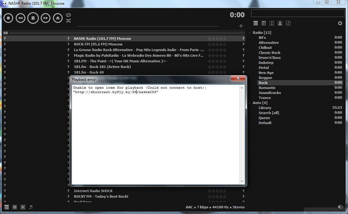

И еще вопрос про радио - возможно, какой-то плагин не настроен. Установил сборку с нуля. При воспроизведении выдаёт ошибку "Unable to open item for playback (Could not connect to host):
"http://shoutcast.byfly.by:88/nashe256"
Ошибка воспроизведения радио
