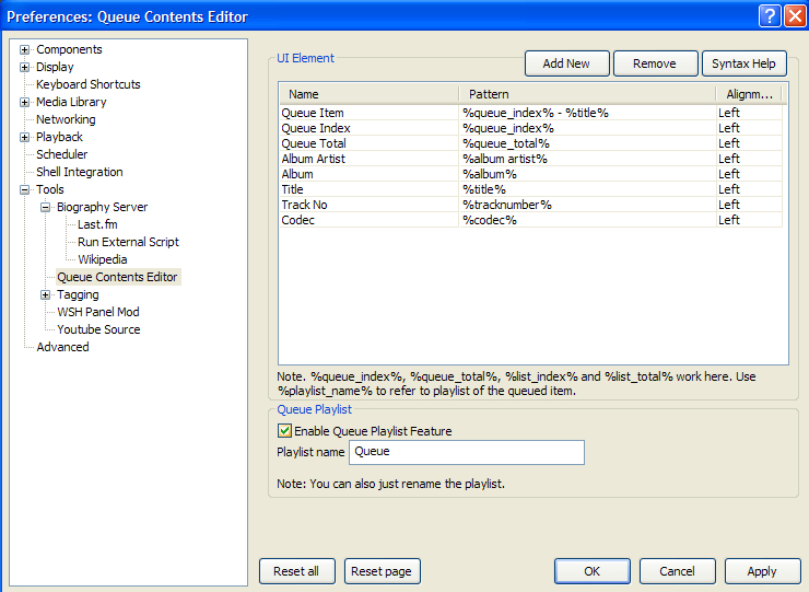

Сообщение #341 simmons » 19.05.2014, 14:29
LUR:GrO_Ovy писал(а):чтобы самому можно было указывать какая следующая композиция, а какая за этой будет и так далее
Это решается вот так:
1)Скачиваем плагин - foo keep queue - http://www.qtax.se/files/foo_keep_queue_0.3.5.zip
Плагин сохраняет очередность произведения треков (add to playback queque) даже после перезагрузки плейера или при случайном отключении плейера.
О плагине (на англ) http://www.hydrogenaudio.org/forums/lofiversion/index.php/t84755.html
2)Скачиваем плагин - foo_queuecontents - https://sites.google.com/site/salskisite/foo_queuecontents - в самом низу скачать файл.
Плагин создает плейлист в котором мы видим список треков, которые мы добавили в поочередность произведения треков, где и имеем возможность задавать приоритет любому из треков - опустить вниз или поднять вверх, а также открывает окошко со списком треков которые мы добавили в поочередность произведения (главное окно плейера - view - queue contents editor).
Назначение имени плейлисту ( по дефолту называется - queue):
File - preferences - tools - Queue contents editor
