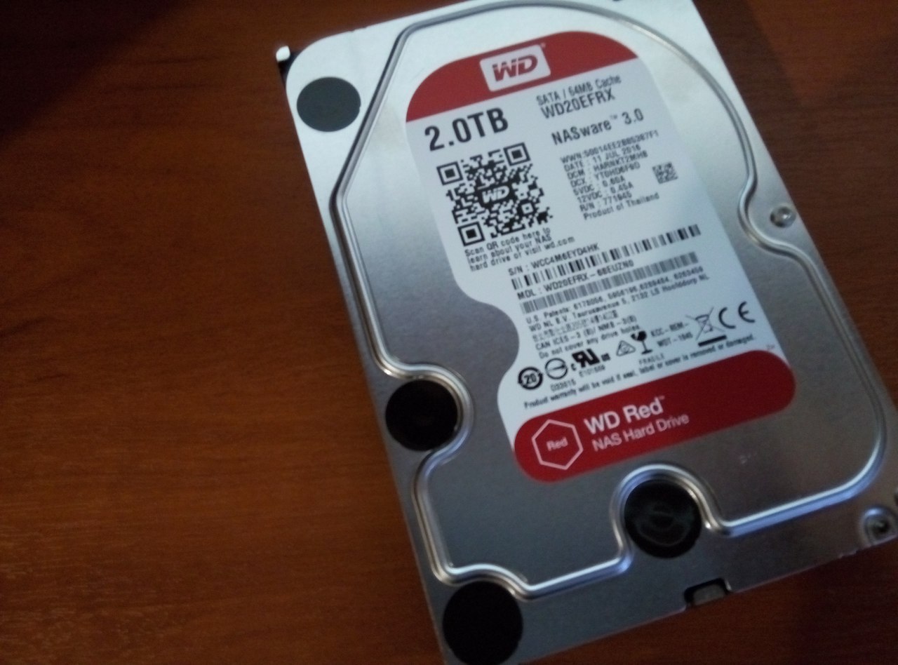

Сообщение #775 Dgonix » 26.02.2017, 11:57
Привет. с Праздником! Вопрос. У меня сама система стоит на SSD, плюс жесткий на 2TR с музыкой и всяким хламом. куда же лучше распаковать папку? У меня есть есть внешник на 2TR?
Dgonix
С нами: 11 лет 3 месяца
Сообщение #776 LUR » 26.02.2017, 13:18
Dgonix, распаковать можно куда угодно. Лишь бы были права на запись в эту папку у пользователя. Просто так как сборка портативная, то запись производится вручную пользователем, можно закинуть фубар в Program Files и потом не понимать, почему что-то не работает.
LUR M Онлайн
Репутация: 424
Сообщение #777 Dgonix » 26.02.2017, 13:21
LUR:распаковать можно куда угодно.
Здравствуйте. Может все же лучше на системный диск, а не жесткий?
Dgonix
Сообщение #778 LUR » 26.02.2017, 13:26
Dgonix, я же говорю разницы нет, кому как удобнее. Распакуйте туда где хлам. Я распаковываю на системный, но опять же предупреждаю о записи в системные папки, без специальных телодвижений плеер не будет нормально работать.
