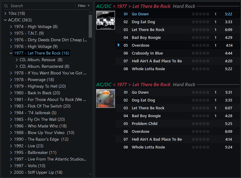

George Smith, как разделить в NGP я знаю, добавить в группировку нужный тег например %discnumber% или $meta(format), но как сделать что бы это не отабражалось в шапке?George Smith:Aliado_71, по теме, я не не совсем пойму, чего Вы хотите.

 СерьезноGeorge Smith:Вы знаете, но не понимаете. Если у вас будут файлы с двумя одинаковыми группировками, то foobar объединит их в одну, логично?

Не знаю такого способа. Как скрыть теги Вам объяснили на предыдущей странице, но если Вы скроете единственный тег, по которому эти альбомы отличаются, то они автоматически объединяться в альбом с одним названием. Хотя я не пробовал лично.Aliado_71:George Smith, как разделить в NGP я знаю, добавить в группировку нужный тег например %discnumber% или $meta(format), но как сделать что бы это не отабражалось в шапке?
Вот наконец то , о чем я и спрашивалmegane68:Тут надо думать какой костыль можно сделать с помощью title formatting.

Вы неправильно сформулировали вопрос изначально, поэтому пошли непонятки.Aliado_71:Вот наконец то , о чем я и спрашивал
