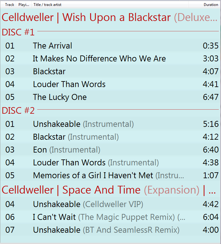

George Smith, как разделить в NGP я знаю, добавить в группировку нужный тег например %discnumber% или $meta(format), но как сделать что бы это не отабражалось в шапке?

Сообщение #29 Aliado_71 » 22.06.2018, 14:54
megane68:Тут надо думать какой костыль можно сделать с помощью title formatting.
Вот наконец то , о чем я и спрашивал

Сообщение #31 Aliado_71 » 22.06.2018, 15:06
megane68, Наверное самый простой костыль будет как написал MeinHerz закрасить цветом фона и делов то :cyclop:

Сообщение #33 Aliado_71 » 22.06.2018, 15:18
Aliado_71:закрасить цветом фона и делов то
Вот что получилось.
Сообщение #34 megane68 » 22.06.2018, 15:21
Aliado_71, Это костыль.
Правильнее было бы скрытие тега. Логически должно сработать.
