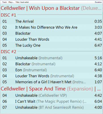

Мне кажется, Вам стоит попробовать воспользоваться SimPlaylist (правда, он доступен только на DUI).
На скрине, если есть деление на диски, то SimPlaylist группирует, а потом еще делит по дискам. Если деления нет, то просто группировка.

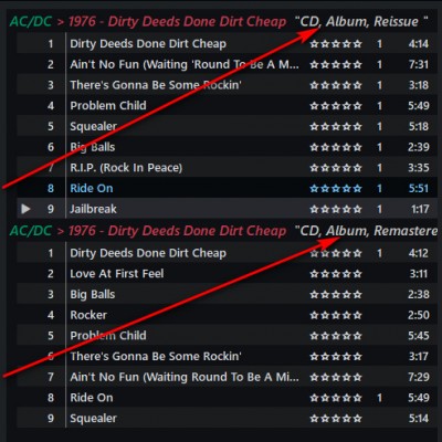

George Smith, как разделить в NGP я знаю, добавить в группировку нужный тег например %discnumber% или $meta(format), но как сделать что бы это не отабражалось в шапке?

Aliado_71, Вы знаете, но не понимаете. Если у вас будут файлы с двумя одинаковыми группировками, то foobar объединит их в одну, логично? Вы хотите сделать, чтобы они выглядели одинаково, но каким-то образом разделяли файлы по какому-то признаку? Как foobar поймет, по какому признаку ему делить?

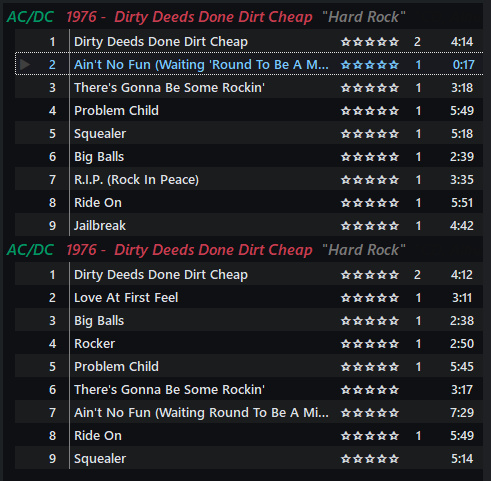

megane68, Наверное самый простой костыль будет как написал MeinHerz закрасить цветом фона и делов то :cyclop:

Сообщение #33 Aliado_71 » 22.06.2018, 15:18
Aliado_71:закрасить цветом фона и делов то
Вот что получилось.

Сообщение #34 megane68 » 22.06.2018, 15:21
Aliado_71, Это костыль.
Правильнее было бы скрытие тега. Логически должно сработать.
