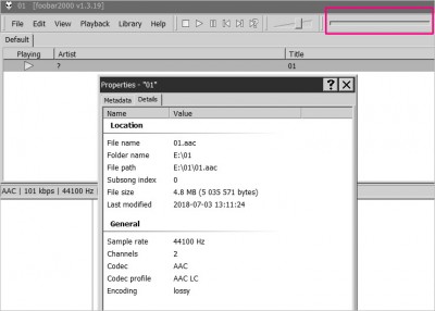

Здравствуйте! Помогите разобраться.
Файл .aac изъятый из ролика, скачанного с Ютуба с помощью конвертера Movavi Video Converter.
Это позволило не кодировать второй раз в lossy формат и не терять и без того низкое качество звука.
При проигрывании этого .aac файла нет ползунка. С чем это может быть связано? Как искать причину?

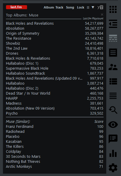

Сообщение #11 Aliado_71 » 03.07.2018, 20:22
Qk3, Youtube.dll + foo_tags.dll + YouTube Track Manager все что нужно для прослушивания музыки с YouTube. Умеет сортировать топ по альбомам и трекам (статистика с last.fm) + можно и видео смотреть.

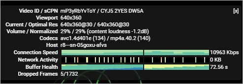

Сообщение #14 Qk3 » 10.07.2018, 10:50

Сообщение #15 postED » 10.07.2018, 11:02
Есть там поток 140. Скачивается правда сегментами - бывает на некоторых видео и в причины почему так я не углублялся. Также есть поток 22 - это стандартный видео+аудио mp4 720p (aac там те же 128, а в старых видео бывает 192)

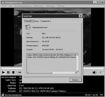

Сообщение #16 Qk3 » 10.07.2018, 11:08
1000 извинений.. Не знаю как так, что у меня 96..

Сообщение #17 postED » 10.07.2018, 11:22
Qk3, на скриншотах у вас поток 18 - видео 640*360, аудио aac 96
