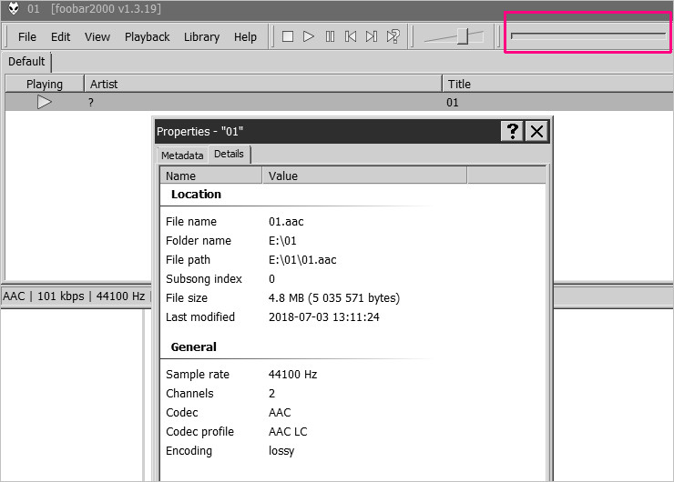

Здравствуйте! Помогите разобраться.
Файл .aac изъятый из ролика, скачанного с Ютуба с помощью конвертера Movavi Video Converter.
Это позволило не кодировать второй раз в lossy формат и не терять и без того низкое качество звука.
При проигрывании этого .aac файла нет ползунка. С чем это может быть связано? Как искать причину?

Qk3, aac - это raw формат. Подробнее можете почитать в вики. Вам нужно запаковать raw-формат в медиаконтейнер m4a (Apple'вский).
Qk3:с помощью конвертера Movavi Video Converter.
Помню, тоже долго мучился со всякими конвертерами, пока не нашел два универсальных инструмента: youtube-dl и ffmpeg.
В вашем случае, можно использовать ffmpeg:
ffmpeg -i "path_to_video.ext" -vn -acodec copy "name_of_file.m4a"
В результате получится извлеченный без потери качества аудиопоток в контейнере. Полоса прокрутки появится точно :smile:

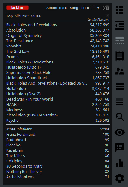

Qk3, Youtube.dll + foo_tags.dll + YouTube Track Manager все что нужно для прослушивания музыки с YouTube. Умеет сортировать топ по альбомам и трекам (статистика с last.fm) + можно и видео смотреть.
С нами: 11 лет 2 месяца

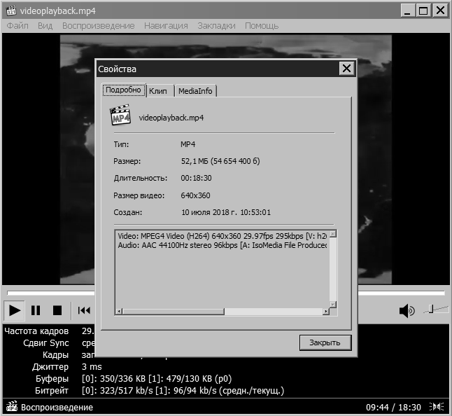

1000 извинений.. Не знаю как так, что у меня 96..
У меня foobar2000 yotube адрес не открывает.. плагин: https://fy.3dyd.com/download/

Qk3, на скриншотах у вас поток 18 - видео 640*360, аудио aac 96

Да, это я скачал файл с Ютуба.. 640*360
Спасибо! Буду разбираться.
