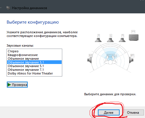

Сообщение #55 Azaza » 21.08.2020, 21:50
На кнопку далее здесь нажимали? Там дальше можно включать/отключать центр и тылы.

Сообщение #56 NikosColev » 21.08.2020, 21:58
Azaza:На кнопку далее здесь нажимали?
Неоднократно нажимал(((
Проделал и это шаманство, выбрав 7.1. - правда у меня галки на боковых динамиках при этом нет:
Но и 5.1. от этого не появилось.
Что за фигня такая...
