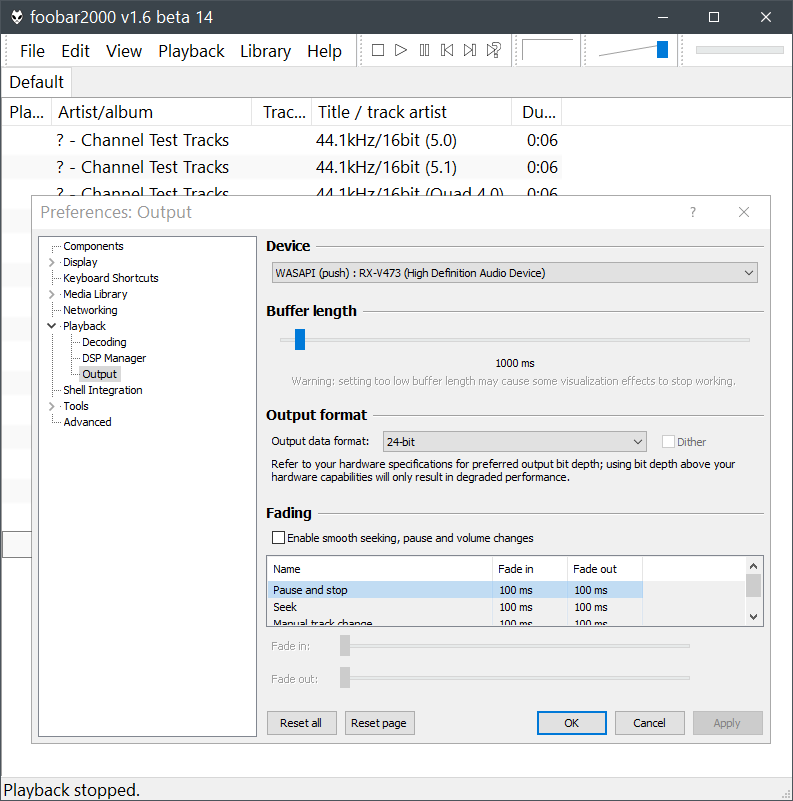

По какой причине 5.1 дорожка этого isoшника SACD приходит на ресивер 2.0 РСМ по HDMI WASAPI?

NikosColev:По какой причине 5.1 дорожка этого isoшника SACD приходит на ресивер 2.0 РСМ по HDMI WASAPI?
Только этого? А с другими всё нормально?
Репутация: 447
С нами: 9 лет 2 месяца
Сообщение #43 NikosColev » 20.08.2020, 20:44
Azaza:Только этого? А с другими всё нормально?
Нет, не только, - покопался в имеющихся SACD .iso 5.1 - везде 2.0 выводит...

Azaza:А, например, FLAC?
У меня таких и не было кажется - скачал, проверил, да, выводит 2.0.
Stream #0:0: Audio: flac, 192000 Hz, 5.1, s32 (24 bit)

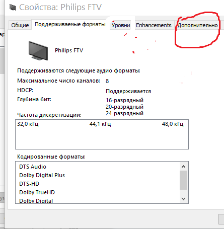

Что выставлено на вкладке дополнительно? И на вкладке Enhancements?
Репутация: 447
Сообщение #49 NikosColev » 20.08.2020, 22:00
Azaza:Что выставлено на вкладке дополнительно? И на вкладке Enhancements?

Сообщение #50 Azaza » 20.08.2020, 22:22
Если на первой картинке ткнуть правой кнопкой мыши в Philips FTV, появится контекстное меню. В нём есть "Настроить динамики" ?
Репутация: 447
Сообщение #51 NikosColev » 20.08.2020, 22:28
Azaza:Если на первой картинке ткнуть правой кнопкой мыши в Philips FTV, появится контекстное меню. В нём есть "Настроить динамики" ?
Да, но вот не пойму почему-то они перестали настраиваться...
Звук проигрывается только во фронтах...
Добавлено спустя 17 минут:
Перезагрузил, - эффекта нет. Попробовал виндовую диагностику:
В настройках при этом ничего не изменилось и с выводом 5.1 так же.
Добавлено спустя 27 минут 25 секунд:
Переставил драйвера, - фигвам(((

Сообщение #55 Azaza » 21.08.2020, 21:50
На кнопку далее здесь нажимали? Там дальше можно включать/отключать центр и тылы.
Ивот ещё что нашёл гугл:
Для настройки 5.1 звука на Windows необходимо перейти во вкладку «Устройства воспроизведения» (правый клик по иконке громкости в трее Windows). Далее выделяем нужные нам динамики и кликаем по кнопке «Настройки» в левом нижнем углу. Далее, и это очень важно, необходимо выбрать режим 7.1 звука!, после чего нажать «далее» и снять галку с «боковой пары» динамиков. Потом просто прокликиваем «далее-далее» и выходим из окна настроек. Звук 5.1 активирован, поздравляю.
Не знаю, насколько соответствует истине.http://djvan.ru/offtop/problema-5-1-zvuka-na-windows/

Сообщение #56 NikosColev » 21.08.2020, 21:58
Azaza:На кнопку далее здесь нажимали?
Неоднократно нажимал(((
Проделал и это шаманство, выбрав 7.1. - правда у меня галки на боковых динамиках при этом нет:
Но и 5.1. от этого не появилось.
Что за фигня такая...
Добавлено спустя 2 минуты 32 секунды:
Ну, на всякий случай))) попробовал её поставить, потом снять - нет, не выходит каменный цветок:
Добавлено спустя 4 минуты 12 секунд:
Я вот уже думаю, м.б. с кабелями поиграться...

Скрестил ужа с ежом и получил на ресивере 5.1 PCM
Stream #0:0: Audio: dts (DTS) ([1][0][0][0] / 0x0001), 44100 Hz, 5.1(side), fltp, 1411 kb/s
На ресивере РСМ 5.1:
На ресивере DTS 5.1:
Что не надо foo_spdifer с foo_input_dts мешать понятно, но результат их работы забавный - РСМ 5.1
А во второй сборке ни того, ни другого, отдала ресиверу как есть DTS 5.1.
Добавлено спустя 31 минуту 28 секунд:
А ещё 2 сборка звучит явно легче, не так плотно на любых форматах - для сравнения и полез голую смотреть.
Не могу понять какой компонент может влиять на это, DSP ни там, ни там...
Разница примерно как между CD и 24/192, но не так сильно различимая...
